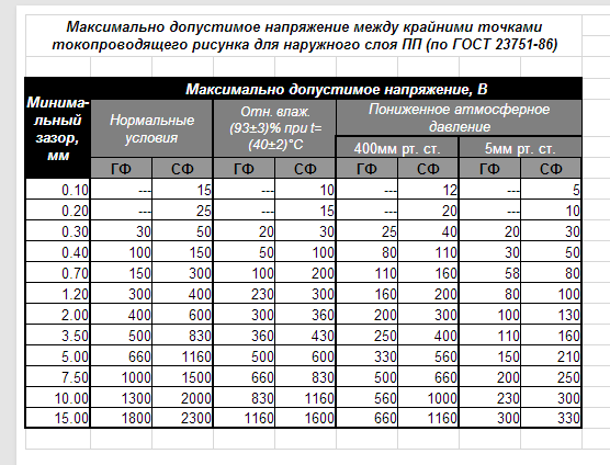

    Алекс бы даже не дернулся переживать по поводу зазоров - они там выполнены с запасом для такого типа плат (минимальный зазормежду горячими проводниками на плате - 0.8мм).
    Конечно бы дернулся - с зазорами 0.8мм между сетевыми проводниками и между ними и землей - ни с каким покрытием (Conformal Coating) плата не пройдет UL, VDE, TUV.
    Оно коненчо дома не нужно, но как некий фактор - весьма показательно.
    а сколько положено? какой зазор?

    Табличка

    По умолчанию Re: Проект Волжская Рысь, или Готовим LME49810, второй заход
    Табличка
    єто я в ГОСТе уже прочитал, интересует как по єтим всяким "UL, VDE, TUV."
    Зависит от многих факторов, но обычно не менее 1.3-1.6мм, без conformal coating - лучше 2-2.5мм.

    Табличка
    Которая как раз и показывает, что 0.8мм аккурат для 310В подходит, при нормальных условиях да без изоляции. А поскольку УМ у меня домашний, и работать будет в самых что ни на есть нормальных условиях, то все разговоры за малые зазоры лично мне не вполне понятны.
    Возможно, я и не прав в своих рассуждениях, и старшие товарищи желают добра - в следующий раз я буду умнее и сделаю зазоры побольше

    Табличка
    Это немножко не то - я писал выше что "минимальных зазор между проводниками для заданного напрядения" и "минимальный зазоро между L-N, L-PE, N-PE" - это не одно и то-же!
    Просто предельное (пробивное) для платы, если мне память неизменяет, 40в/миль.
    Подходит, если это просто "310в", а не "310в из розетки"

    Alex, другими словами, моя плата не пройдет сертификацию, но вполне безопасна для домашнего использования?
    Нет и категорически. Во первых, почему 310 в -?? смотрим здесь считаем амплитуду для +10%. А с учетом допустимого спектрального состава сетевого напряжения (реально значительно хуже) это неприемлимо. Хороший усилитель. Хорошая идея. лучше исправь,плз...
    Ну я бы зазоры и для "домашнего пользования" увеличил, если это не макетный образец, а девайс, который будет "закрыт крышкой" (С) и эксплуатироваться длительное время.

    Форум у нас достаточно высокого профессионального уровня, поэтому и планку разработок надо держать высокую. Ссылки на ГОСТ-ы конечно же приветствуются. Тем более это способствует расширению знаний всех интересующихся и самих разработчиков. Если уж мы занимаемся изделиями подключаемыми в обычную бытовую сеть, то должны себе представлять, что в этой самой сети может присутствовать кроме нужного нам АС 220В. А присутствовать могут как помехи радиочастотного спектра, так и помехи импульсных перенапряжений(про длительные провалы и всплески напряжения я промолчу).
    Если с помехами р/частотными худо-бедно боремся - ставим синфазные, линейные дроссели, помехоподавляющие конденсаторы или используем готовый промышленный фильтр, то с импульсными перенапряжениями значительно все сложнее и печальнее. В лучшем случае ставим варистор и думаем, что уж он то защитит от всего!
    С этой точки зрения наиболее продвинутый фильтр для бытового применения по сети 220 В предложил Д. Андронников с элементами защиты от импульсных перенапряжений. Эффективность которого на порядки выше обычных "пилотов"(имя нарицательное).
    Это всё к тому, что согласно ГОСТ Р 50571.19-2000 (МЭК 60364-4-443-95)
    и таблице 44В там же, по самой скромной колонке, перенапряжение может быть до 1,5 кВ.
    Вот исходя из этих 1,5 кВ и надо зазоры считать(хотя бы так).
    Т.е. по Таблице 8 из ГОСТ23751-86 получается 5-7,5мм. С хорошим лаком наверное можно чуть меньше 3,5-5мм.
