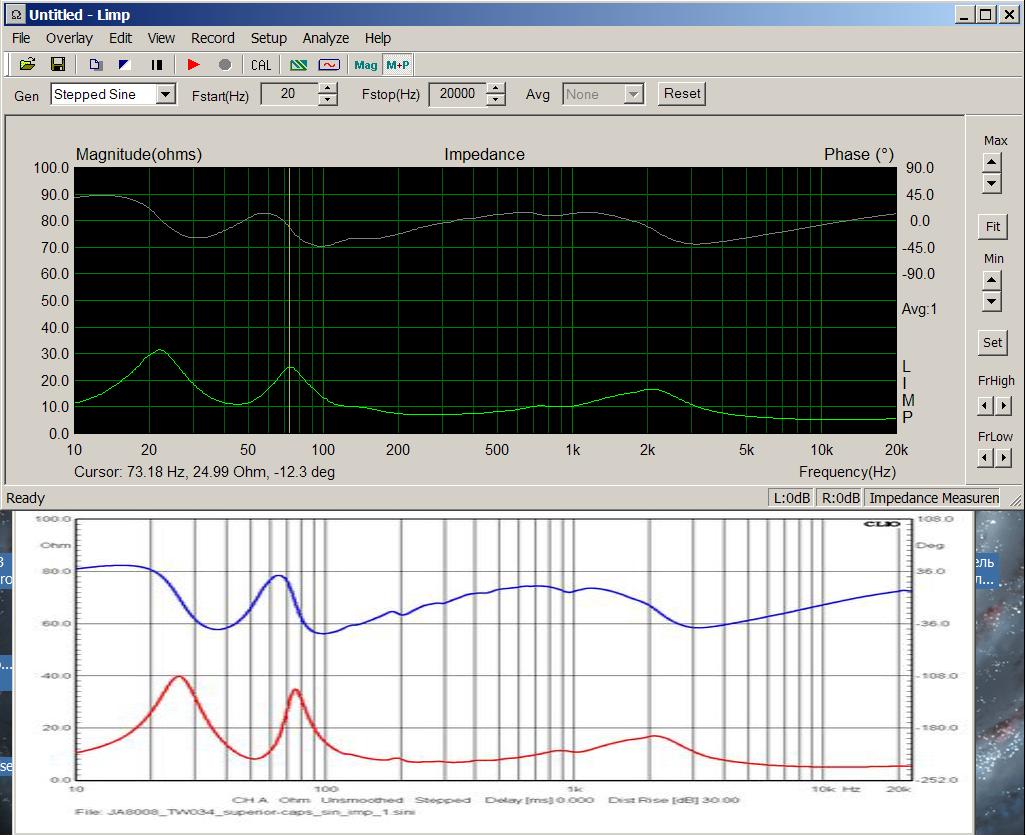

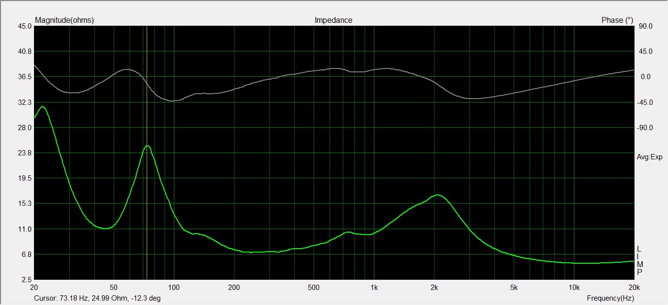

    измерения ачх не приведу, увы небыло возможности да и безеховой камеры для измерений
    но по импедансу и фазе все и так прекрасно видно
    до пропитки
    после пропитки
    на слух точно так же ушли резонансы , добавилось разрешение (вот именно это некоторым любителям шп и не нравится резкость в звучании по их словам)

    cka3o4nuk, ну где вторая картинка-то?

    Elms,уже на месте.

    уже на месте.
    А нельзя-ли их в одинаковом маштабе показать для наглядности?

    cka3o4nuk,
    Кто на первой картинке мерил, а кто на второй ?

    Цитата Сообщение от Maiden Посмотреть сообщение
    cka3o4nuk,
    на первой троелз на второй я лимпом без сглаживания с максимальным разрешением
    я так и думал, не совсем корректное сравнение - разный софт, разные условия, разные динамики - а результат +\- похоже Это я такие разницы (ежли нужно)и одном динамике могу намерить
    если вам не интересно то зачем писать?
    софт один и тот же корпуса оригинальные
    до пропитки у меня были такие же точно графики как у троелза. но мерял я их другим прибором
    а по графику явно видно что 2 излома сильно сгладило а мелкие просто ушли
    владелец же акустики на слух более чем рад,
    Было бы не интересно -не писал
    Скинь Артовский файлик - я его к Троелзовскому отмаштабирую
    атач
    • Тип файла: zip ja8008.zip (16.9 Кб, Просмотров: 163)

    Найди десять отличий, учитывая разные условия опытовЯ бы не рискнул судить о кардинальных переменах Нажмите на изображение для увеличения.

    а я бы рискнул видно явно что резонансы сглажены, и 2 из низ вобще исчезли видно по графику фазы.

    Отличия видны по амплитуде горбов и их положению, но учитывая разные условия измерений... Вот если бы не отходя от кассы тысизеть....
    т.е. коробочка от Arta измеряет неправильно? Горбы значительно отличаются аж на 10 Ом. А вот на 2-х килах, как был измерен, так и остался. Что не так?
    горбы на нч - меняюься в следствии набивки а пропитка повлияла только на изломы дифа
