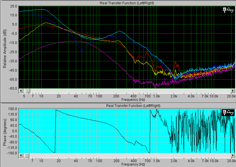

    кажется, что в НЧ системе с глубокой ЭМОС/ЭБОС отличие ИТУНа от ИНУНа довольно формальное или я ошибаюсь?
    Это с какой точки зрения посмотреть С точки зрения АЧХ по SPL - разницы нет, а с энергетической - одни плюсы.
    https://forum.vegalab.ru/attachment....9&d=1165771052
    Можно сравнить голубой (ИНУН) и синий (ИТУН) графики. Это- сигнал ошибки, подающийся на вход УМ (ИТУН или ИНУН).

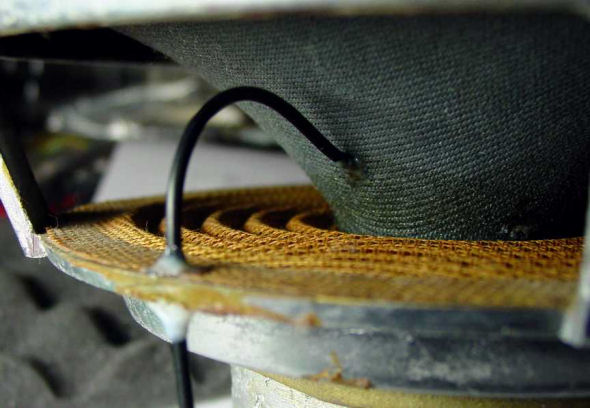

    Уважаемые коллеги, подскажите пожалуйста, каким клеем лучше приклеить бумажный пыльник к бумажному же дифузору - динамик 10"? Первым напрашивается ПВА, но тогда конструкция получится неразборная.
    Да, кстати, пришлось полностью переделать оба пьезодатчика, зато теперь "все поуму" сделал , сигнала снимаем "по Nota Bene": оплетка кабеля подпаивается к алюминиевому колпаку, а центральная жилка - к изолированной стеклотекстолитовой площадке (примерно 4х4 мм), а уже оттуда тонким проводком подводится к пьезику. Т.к. вчера приклеил оба датчика к катушкам на жидкие гвозди ну такой белый "Момент - монтаж" от хенкеля с юнкерсами то вот и думаю, конструкция то в итоге неразборная получилась, может и пылиник приклеить , чтобы неразборно было, как считаете
    Или вместо ПВА все же что то другое использовать. Да, вопрос про износоустойчивость токосъемного коаксиала сигнала с пьезодатчика, сколько он прослужит придостаточно приличных "брожениях" подвижки? Или динамик помрет раньше, чем кабель? Nota Bene, у вас есть статистика по этому поводу?
    Обратимость дают неполимеризуемые клеи - давно известный БФ-2, резиновый (88Н), итд. БФ-2 отмачивается спиртом, резиновый - растворителями типа 647. Можно попробовать приклеить термоклеем, нанеся его тонким слоем на пыльник, а потом на месте установки прогревая шов паяльником произвести склеивание. Разбирать - аналогично.
    В моей практике обрыва в местах сгиба не происходило ни разу, хотя тот саб, что стоит у меня на работе, используется все будни с 9 до 18 практически без перерыва уже 3 года. Использовал тонкий изолированнай коаксиал с тонкой центральной МОНОжилой. Порода кабеля - неизвестна, похоже применялся в ЕС ЭВМ в канальных интерфейсах. Переход с катушки на раму динамика делал так, чтобы получался максимальный радиус гибки. Фиксация кабеля у меня сделана термоклеем.

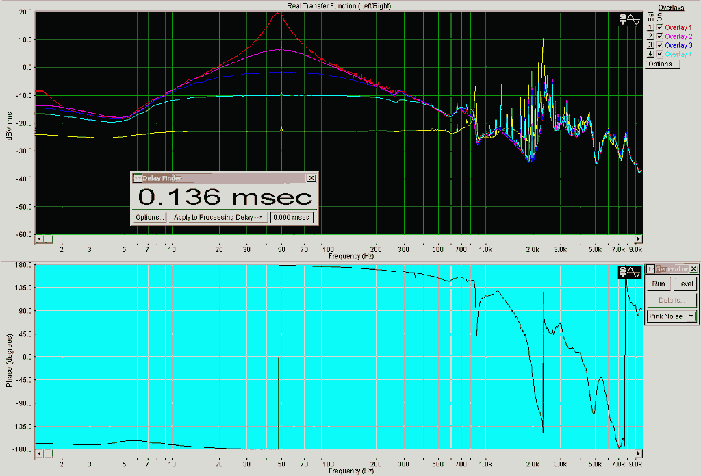

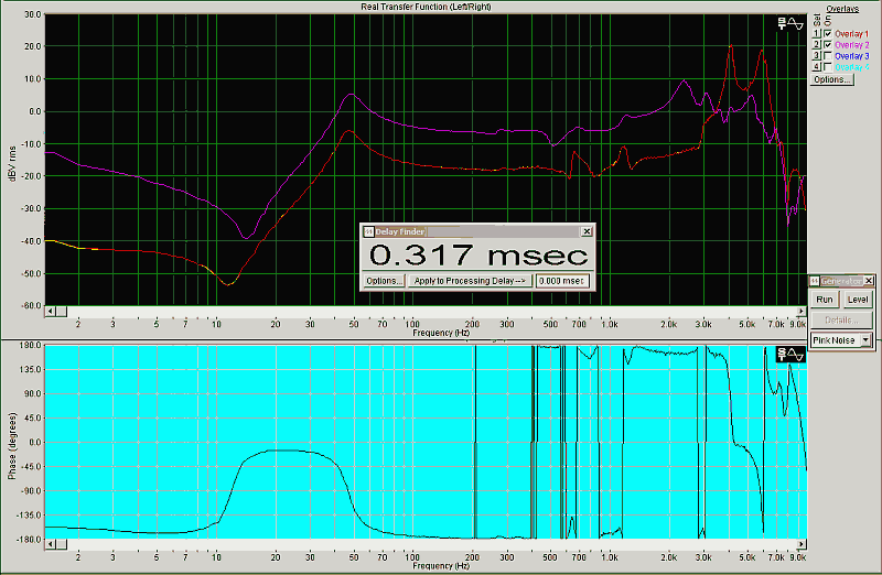

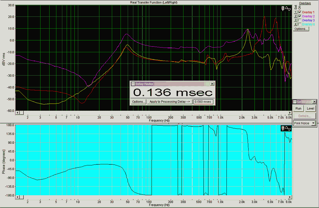

    Nota Bene , спасибо за консультацию.
    Выкладываю АФЧХ по-новой изготовленных пары пьезо-датчиков (приклеены жёстко к катушке жидкими гвоздями).
    Досадно то, что по чувствительности они отличаются в 10 раз! (второй график). Похоже, что брак у одного из пьезоэлементов. По полярности их отобрал, а вот на чувствительность проверить не догадался
    Возможно, что в нем пластинки в противофазе приклеили (использовались двухсторонние пьезоэлементы).
    В общем неприятный такой факт вылез, видимо для стерео нужен дополнительный отбор пьезоэлементов по чувствительности/полярности.
    АФЧХ на ИНЧ и ВЧ отличается заметно и задержка тоже разная ... сейчас точно токосъемный кабель ни на что не влияет.
    В принципе, можно дремелем срезать пьезодатчик, запас по выступу у катушки еще на пару-тройку приклеек есть...видимо буду брак ампутировать..
    Nota Bene, а такой разброс в чувствительности сильно скажется на шумовых характеристиках НЧ-звена, как считаете. Или может пока так попробовать оставить?
    Комментарии к графикам:
    Первый график - старый датчик (фиолетовый) и новый с низкой чувствительностью (красный и желтый) - задержка 0,317 мсек
    Второй график - старый датчик (фиолетовый) и два новых датчика при одинаковом выходном напряжении на динамиках. Видна разница в чувствительности, желтый график идет с заметным перегрузом (клиппинг).
    Третий график - отнормированные сигналы для двух пьезодатчиков:
    фиолетовый - старый вариант пьезодатчика, приклеен к катушке на силиконовый герметик.
    красный - новый пьезодатчик, с плохой чувствительностью, задержка 0,317мсек.
    желтый - новый пьезодатчик, чувствительность отличная, задержка 0,136мсек.
    PS Промерил АФЧХ датчика в схеме с интегратором вместо корректора (схема в прицепе), вот что получилось.
    Т.е. этот вариант тоже имеет право на жизнь, по поведению на ИНЧ он более ровный. В общем пока решил остановиться на таком варианте схемы ЭМОС.

    1. С моей точки зрения чувствительность датчика сугубо пофиг: элементами регулирования в петле Э_ОС* все отскоки от генеральной линии партии выправляются в достаточно широком диапазоне.
    2. Говорить о шумовых характеристиках в устройстве, где есть лишь два ломовых сигнала /сигнал с датчика, рожденный ускорениями под 20-30g -- и ответный сигнал с УМЗЧ, диктующий железобетонную волю компаратора/ вообще, по-моему, не приходится.
    А вообще, можно повнимательнее перечитать статью Наиля, поискав по словосочетанию "Интересно узнать получившуюся чувствительность датчика". Там две-три примитивных формулки.

    Nagema, это все понятно, мне неприятен сам факт 10-кратного разброса, все таки какая то кучность должна быть. Конечно, в петле ООС это все нивелируется, но осадок остался
