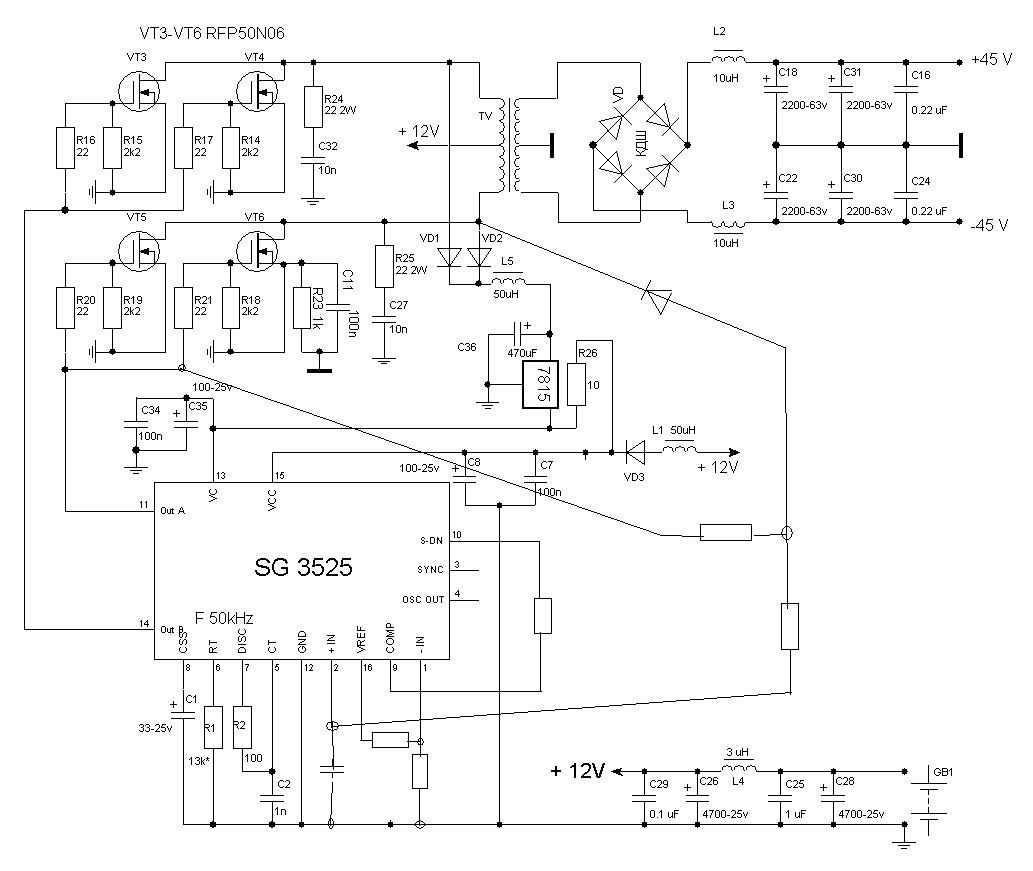

    Нарисовал в paint каракули для сг3525.
    IVX, не сглючило ли меня где нибудь?..

    Хм, резюк надо перекинуть с выхода сг3525 на затвор..

    Вот тут у себя на харде схемку нашел на сг3525, правда она от преобразователя 12 в 220 50гц. но есть интересные решения, гляньте может чего кому пригодиться.

    Alex_Zhuravlyov, пардон, не понял зачем там VT3....
    Я особо не разбирался, но вроде как для при напряжении больше 16 вольт он открывается, эдакая защита что бы не пожечь полевики большой напругой по затвору

    На тему о кз 3525 если организовать защиту по типу как на вложении рис 8 переложить ее на3525 на 10 вывод как на это смотрит уважаемое сообщество

    сергей2
    Смотря на какой ток Вам надо...
    Датчик тока (резистор) лучше ставить в "минус" и снимать сигнал через ОУ.

    strannicmd,А чем канал открытого полевого транзистора не резистор?
    Он резистор, но номинал его зависит от разных факторах.Там где важнее
    экономия а точность на втором плане, этот метод можно использовать

    Ну,если экономия на падении напряжения на дополнительном резисторе в силовой цепи не в счёт... А точность чего, кстати, и на каких характеристиках изделия скажется? И насколько важна эта пресловутая точность для конечного потребителя в данном случае?
    Поэтому и рекомендуеться ставить не резистор а трансформатор тока (где первичка это вывод питания или выходного трансформатора продетый через небольшое кольцо на котором намотаны в качестве вторички 50...100 витков).
    "А точность чего, кстати, и на каких характеристиках изделия скажется?"
    Точность определения реального тока протекающего через Ваш девайс.
    Насколько менее точно Вы этот ток будете определять, на столько должен быть больше запас по току тех же ключей и других узлов.
    Опять же, если Вас не волнует скорость определения перегрузки, скажем как через полпериода для "каракулей" и каждый полпериода для трансформатора тока, то все нормально...

    strannicmd, По поводу трансформатора и точности определения тока, в данном случае, я Вам возражу так:IMHO одниниз самых уязвимых узлов преобразователя при перегрузках - ключ, соответственно, измеряя падение напряжения на нём непосредственно, с поправкой на температуру, мы получаем реальную картину.Как в своё время выразился IVX "Да вполне успевает и срабатывает, на выходе же дроссель с конденсаторами, так что 10мкс достаточно. Интересно, что диод, находящийся в тепловом контакте с ключом, даст один ток ограничения в широком диапазоне температур, а без теплового контакта даст меньший ток при росте температуры, то есть мах безопасность мосфета с автотрекингом температуры в соответствии с дерэйтинг фактором. ".
    Какой транс будет поправляться на температуру ключа, тем более в варианте "где первичка это вывод питания"? Кстати
    А по поводу реакции контроллера в виде "следующего полупериода" - вообще у меня однозначного ответа нет.Кстати, Лысый как-то делился в этой ветке впечатлениями вспоминая геморрой с UC3825 в пробном сварочнике, кажется.
    Насчет "одниниз самых уязвимых узлов преобразователя при перегрузках - ключ", согласен с Вами. Но сопротивление ключа (как Вы сами и говорите), зависит от температуры. Как Вы это реально будете отслеживать. Кроме того сопротивление зависит еще и от конкретного транзистора, и от управления им и возможно еще от чего-то.. То есть оно переменно и зависит от разных параметров. Кроме того Вы ведь меряете напряжение на нем, туда же складываются всякие звоны, индуктивные выбросы и черт его знает еще что.. . Трансформатор тока же имеет постоянный коэфициент трансформации и однажды выставленный уже не меняется, какие бы Вы транзисторы не ставили, какая температура итд итп. Поэтому я отдаю предпочтение трансформатору. И еще, я не против IVX, или против когобы то нибыло..
    Я просто излагаю свое понимание вопроса...(это не значит что оно единственно правильное)..
    А то что у Лысого не получилось то что-же, значит больше не пробовать?
    У него ведь там было если память не изменяет около 20ти разных корпусов, и разводка по его словам была не очень.. Возможно и у меня не получится, что-же, возьму как и он пару гвоздей и прибью его над столом.. Попробовать ведь надо..? Или как Вы думаете..?
    А зачем..? В том-то и дело что он и не должен это делать. Он просто меряет ток и практически не зависим от других факторов, будь то разные параметры транзисторов в плечах, температура или что еще... И я уверен что защита сработает при нужном мне токе, а не сама примет решените когда.. Разве не это назначение защиты?
