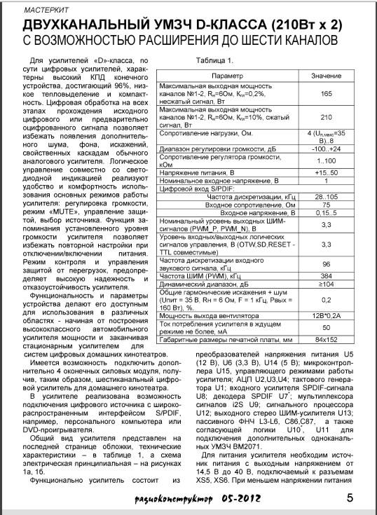

    IVX, Alex-master назвал статью, конструкция описанная в этом журнале продается мастеркитом в виде какого-то конструктора за почти 3тр.
    С уважением,
    Михаил.

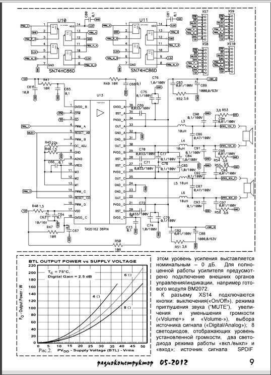

    Цитата Сообщение от Alex-master Посмотреть сообщение
    Двухкканальный УМЗЧ D-класса
    Статья зверь... Ух и наворотили... Хоть бы ради приличия показали пару картинок с замерами THD+N, я так надеялся что увижу на что способна тасс на реальной плате, а получается кот в мешке...

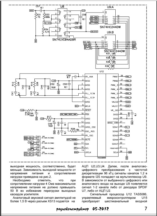

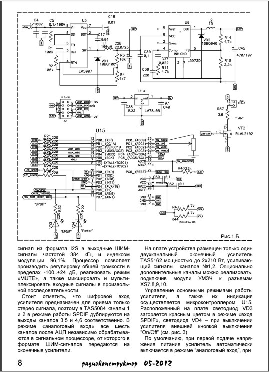

    выкладываю сканы:

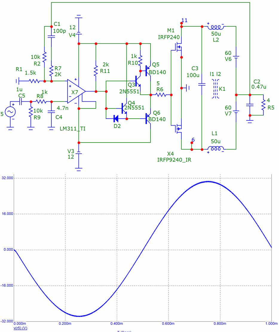

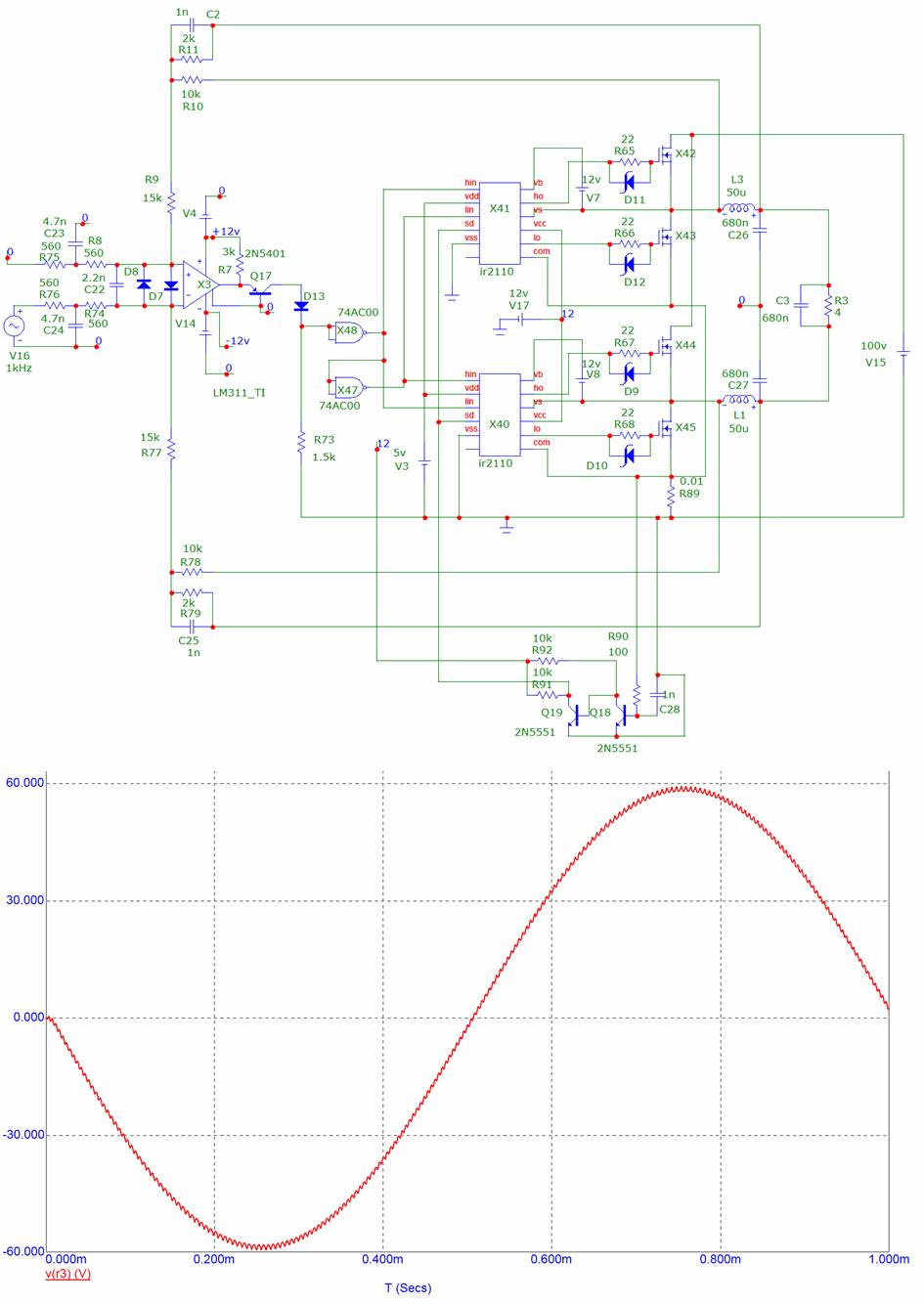

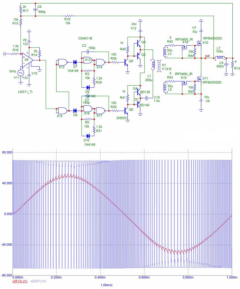

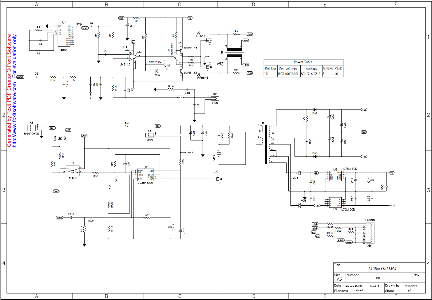

    В этом усе в дросселе нужен зазор в сердечнике ? Если для этого уся намотать дроссель как на рисунке то я думаю кольцо не должно насытиться

    Кстати а ведь в мостовых усях совсем не обезательно питать ключи двухполярным питанием, ключи можно питать однополяркой .А вот компаратору нужен отдельный двухполярный источник.
    И я продумал новую защиту от козы всего на двух 2N5551 только ее нужно немножко доработать

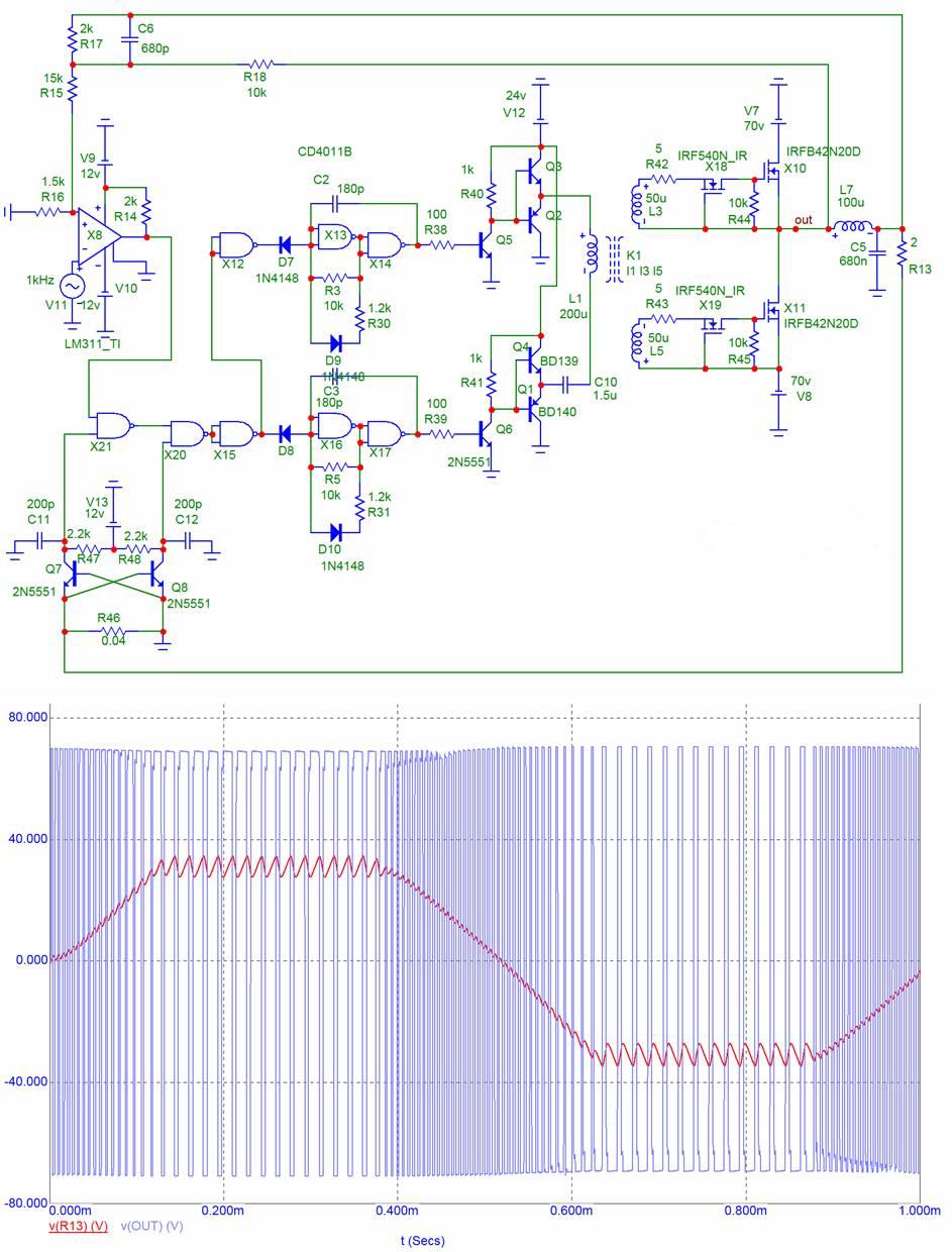

    Вобщем решил я опробовать класса-д с упр-трансом ато ночами не спится хочеться попробовать этот усь.Завтра освобожусь по раньше с работы и буду печать разводить.Еще текстолит кончился надо ехать покупать
    Только не ругайте меня громко это будит всеволиш эксперемент.Думаю за две недели соберу так как времени маловато.
    Еще забыл сказать что в затворах не очень гладко ,бардак полный но я думаю нечего страшного
    Долго не думая придумал защиту от перегрузки. Былобы хорошо если бы на макете заработал усь
Название:	Class-d Polumost-trans.jpg
ID:	162497   Нажмите на изображение для увеличения.
Название:	Class-d Polumost-trans+защита.jpg
