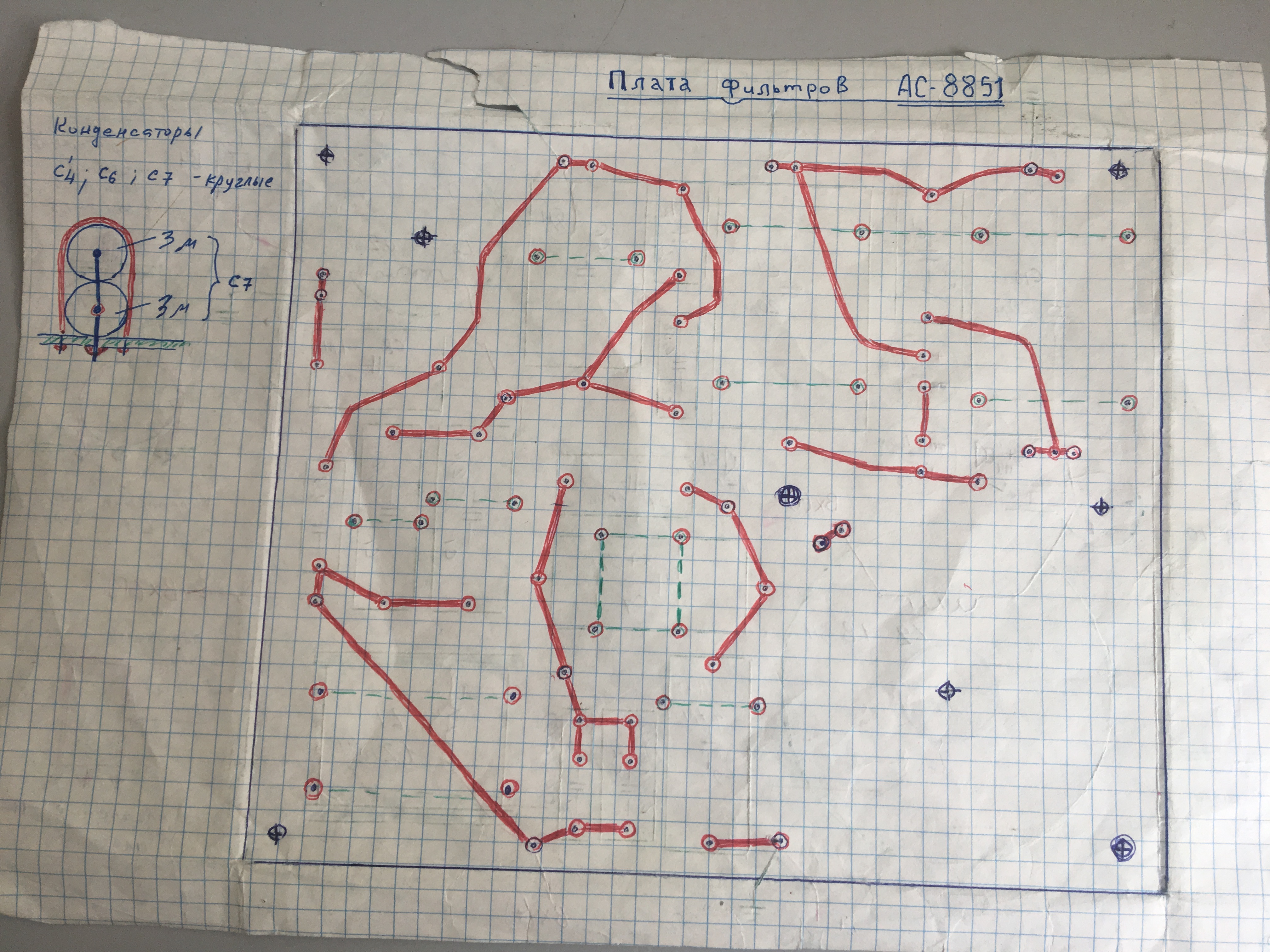

ID:	217783Теперь начинаем собирать (спаивать кроссовер) Я собирал на наших отечественных конденсаторах К73-16 и МБГО, резисторы я использовал на 10 Ом с подстройкой так как не нашел в магазине на 5.6 Ом.
    Резистор настраивается так: двигаем колечко в верх или в низ и с помощью тестера ловим 5.6 ом и закрепляем колечко винтиком который на нем. Потом контрольное измерение и всё. И соответственно припаеваем в дальнейшем провода к колечку и лапке от которой производили измерения.
ID:	217784Для удобства я разделил плату на 2-е СЧ\ВЧ и НЧ части - По другому она не влазала ко мне в короб.Нажмите на изображение для увеличения.

    Фильтры - (мало ли, может кому пригодится)
    Просто валялись маленькие платки (текстолит без фольги) которые идеально подошли по размеру.
