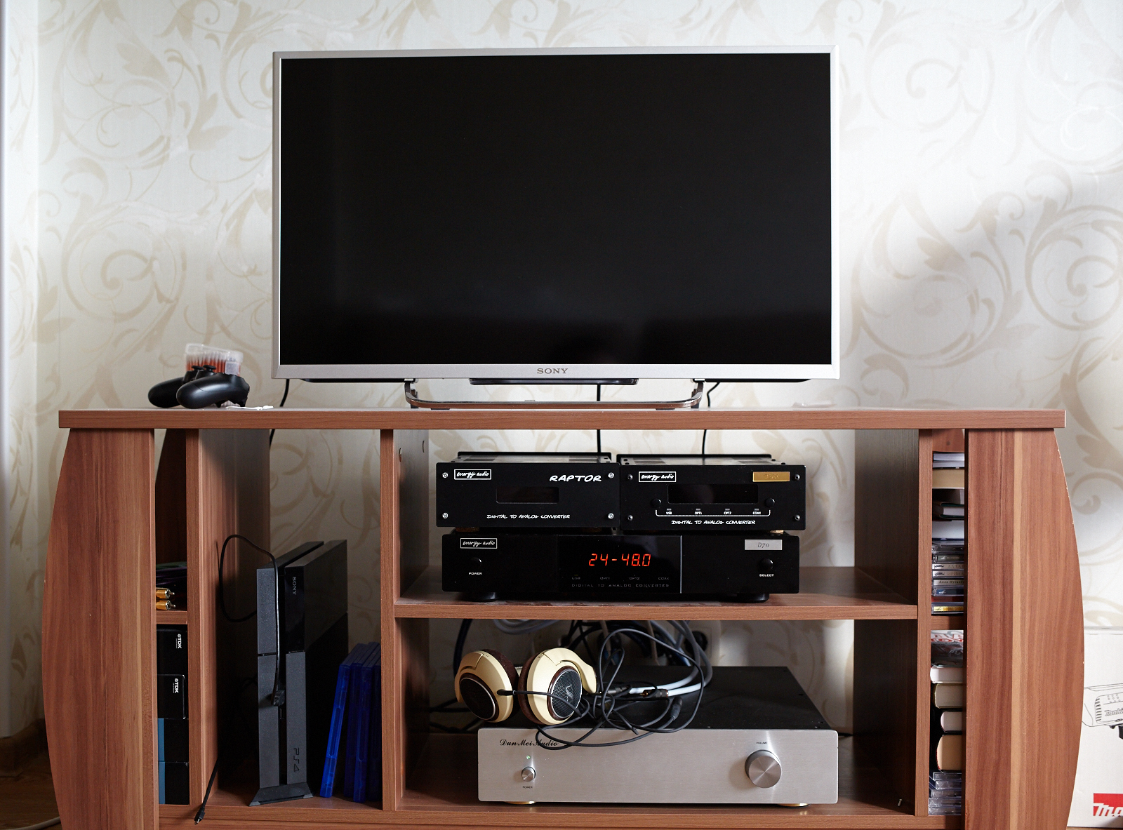

    ЦАП добрался до меня, слушал его вчера весь вечер и сегодня почти весь день, выглядело это примерно так
    Вложение 234808
    Ну во-первых готов подписаться под каждым словом, сказанным Prophetmaster, это не просто набор слов, а точная характеристика его особенностей: "ЦАП мне понравился. D70 обладает хорошей способностью эмоциональной подачи, имеет достаточно высокое музыкальное разрешение, бережно относится к микродинамике и уверенно локализует источники звука. Сцена имеет заметную глубину, выстраивается немного шире установки АС. Аппарат музыкальный, живой, слушать музыку на нем приятно, но осталось впечатление "камерности" исполнения музыки этим ЦАПом. И большие составы музыкантов, и маленькие как будто играют не для всех, а адресно, для конкретного слушателя, находящегося где-то неподалеку. Инструменты слышны все, но не так масштабно развертываются музыкальные события, как могли бы. Еще, где-то в области высокой середины, ЦАП чуть смазывает некоторые звуки - именно это не позволило безоговорочно охарактеризовать его как ЦАП "высокого разрешения"".
    У меня сейчас в системе Раптор ревизии конца 2013 и D68 с Чарльстоуном. D68 имеет наименьшее разрешение из всей троицы, D70 наибольшее. Сцена у D68 также самая маленькая по ширине и глубине, Раптор по середине, D70 в лидерах. Микродинамика у D70 тоже наилучшая, послезвучия не съедает. D70 звучит очень приятно и не совсем нейтрально, я бы сказал немного тепловато. Звук в хорошем смысле этого слова аналоговый, слитный - слушать вокал и джаз одно удовольствие. Все было бы в нем идеально, если бы не одна особенность - "камерный звук". Это не хорошо и не плохо - это особенность. Разница как если слушаешь выступление на малой сцене театра, а не на большой - масштаб не тот. На чем это отражается ? В первую очередь на концертных записях и особенно на концертных рок-записях. У Раптора звук нейтральный и не имеет камерного эффекта. Еще одна особенность D70 это контроль звука, ЦАП как хороший дирижер управляет подачей звука - точно и дозированно, всегда к месту. Но если слушаешь рок-записи, то это дает своеобразный эффект - при прослушивании Scorpions "Rock You Like a Hurricane" складывается ощущение, что группа играет на школьной сцене, а в зале сидит классный руководитель и пристально смотрит "мальчики не шалите сильно". Рок не уходит в отрыв, ЦАП сдерживает драйв. В отличие от D70 при прослушивании этой записи на Рапторе ощущения совсем иные, рок звучит свободно и раскованно, скорпы играют отвязно и драйвово, гитара Рррр...ычит - ничто их не сдерживает.
    В целом, если бы я выбирал ЦАП на каждый день, то остановился бы на D70, во многом универсальный аппарат с приятным и не утомляющим звучанием. Если слушать рок, то сердце не оставляет выбора никому кроме Раптора.
    С недавних пор стал счастливым обладателем ЦАП "Раптор By" в исполнении Алексея, проапгрейдился так сказать Слушаю примерно неделю (состав системы в подписи), сложилось определенное впечатление и можно написать отзыв В первую очередь хочу сравнить с Раптор ревизии конца 2013 г. По сравнению с ним прогресс налицо, сцена шире и глубже, разрешение выше. ЦАП более бережно обращается с тихими звуками и послезвучиями. В целом звучание более слитное, а середина как тут принято говорить менее тощая. На ВЧ стало почище (было чуть резковато). Все это не в ущерб нижнему регистру, он стал более собранный и контролируемый. На роке все хорошо, но все же в этом жанре я предпочтение отдаю предыдущему Раптору - он его играет просто отвязно, а Раптор By старается слегка его контролировать. Напрямую с D70 мне его уже не сравнить, ЦАП уехал. По разрешению конечно по памяти не скажу, но субъективно это устройства одного уровня. Отличия в подаче звука. Раптор By практически нейтральный, только самую малость смягчает "острые края" в звуке (чего не делал предыдущий Раптор). В отличие от D70 не имеет выраженного камерного эффекта. В эмоциональном плане подачи музыки D70 более эмоциональный, а Раптор By опять таки более нейтральный - тут кому что больше нравится. В целом ожидания оправдались, я доволен, спасибо Wired и energetik за отличный девайс
    P.S. Раптор By идет в стандартном мелком корпусе Алексея, и в отличии от D70 в нем помещается Чарльстоун с оптическими и коаксиальным входами, а также помимо RCA балансные выходы.
    Acer Aspire V > ATDAC-12E > DH Labs Air Matrix > Yes-3U/4-SAB/5 > Analysis-Plus Oval 12 > Nostalgia
    Raptor By > Supra EFF-IX > УМЗЧ Л.Зуева > Chord Odyssey 2 > Nostalgia 3

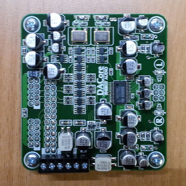

    скоро (примерно в августе) - DACore. Чип DSD1792A. Выхлопа по умолчанию нет.
    PCM 44.1-192кГц включительно
    DSD64, DSD128, DSD256
    отключаемое питание неиспользуемого генератора.
    отключаемая подача мастерклока на DSD1792A в режиме воспроизведения DSD.
    отдельные регистры пересинхронизации по всем линиям i2s (PCM & DSD) с индивидуальными LC по питанию.

    Olegyurich, Олег, так я поподробнее написал там же. Описание со схемами будет готово в ближайшие неделю-две.

    833
    По умолчанию Re: Цифровые интерфейсы Energy Audio и ЦАПы - организация прослушиваний и обмен впечатлениями.
    Спасибо!
    Выхлоп нормальный бы...
    Вопрос очень правильный, потому что выхлоп и определяет конечное звучание.
    В качестве идеи - i/u на резисторах. Далее либо диффамп на дискрете из известной ветки про PCM1794, либо на ОУ, либо на ОУ+мощный повторитель.
    В принципе все это можно реализовать на двух сторонах одной платы. А дальше пусть каждый экспериментирует как захочет до посинения.
    Из личного опыта - как владелец замечательного ЦАПа на PCM1792 могу сказать что на мой слух i/u на резисторах пока в явных лидерах. Буду переделывать свой ЦАП с i/u на ОУ на i/u на резисторах.

    ещё маленькая картинка по DACore - конструктив под "мелкий" корпус.
    i/v : ОУ + повторитель, питание всего выхлопа ИОН+ФШ+ОУ.
    В целом приличный, взрослый звук.
    Очень большая разница между форматами CD и DSD.

    Интересно. Вот бы еще девайсик для "расщепления" i2s, чтобы можно было к МБ ЦАП подключать болеро и проч. с использованием программного ЦФ в компе.
    есть такой в планах

    А как планируется выполнять округление с 24-х до например 18 или 20 бит? Тут дизеринг надо бы.
    Выскажу еще и свои хотелки, раз уж...
    Вот помельче хотелось бы транспортик, чтобы можно было запаивать прямо на плату. Причем лучше, если компоненты на транспорте буду внизу, а сверху земляной полигон. Тогда при установке на материнскую плату, такой транспорт можно с двух сторон заэкранировать полигонами.
    Ну а всякие гальванические развязки и стабы можно разместить и на материнской плате по вкусу. А то как бы боремся с ЭМС плат, а потом коннектим их здоровенными шлейфами через древние ПЛД разъемы.
    А еще..
    Если уж делать для параллельников, то круто было бы всунуть в xmos 2х ресемплер. Хотя бы простенький полуполосник, чтобы выводить 16х. Ну и выход на деглитчер для универсальности не помешает.
