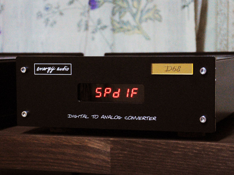

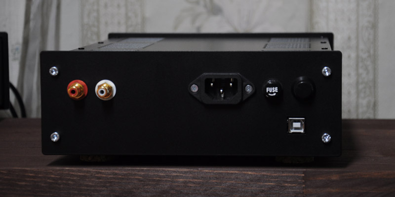

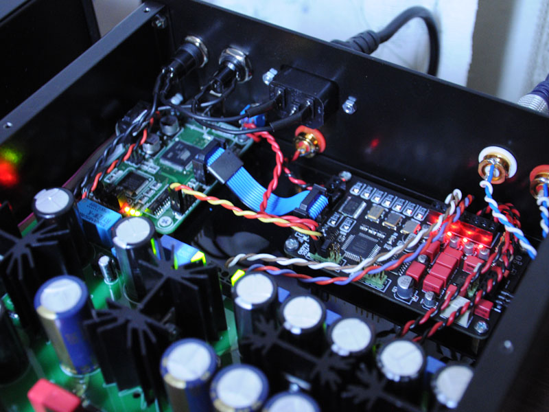

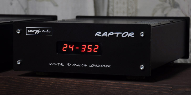

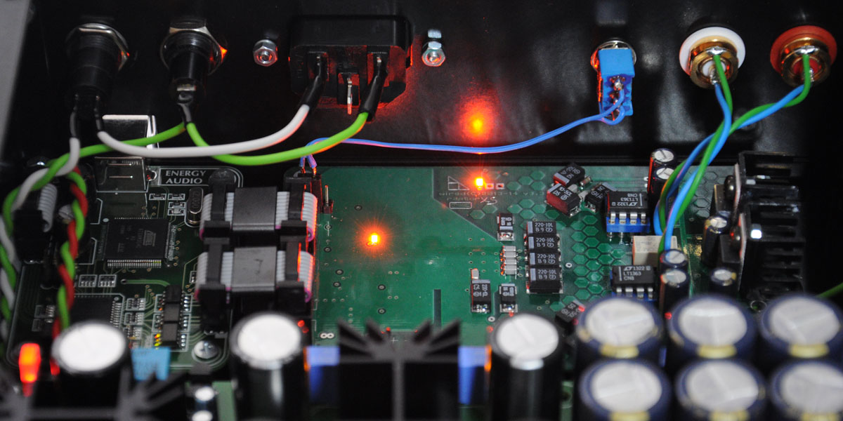

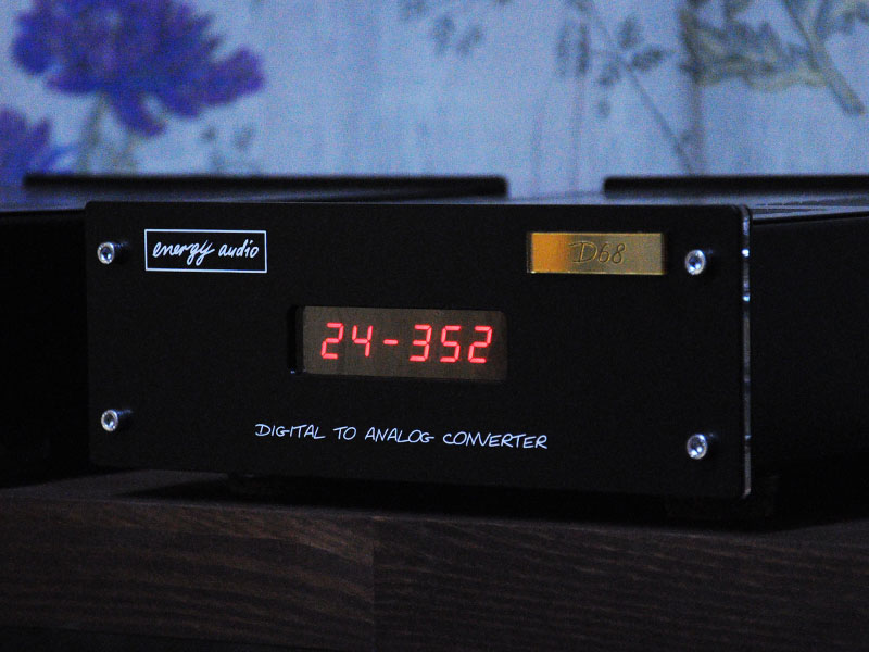

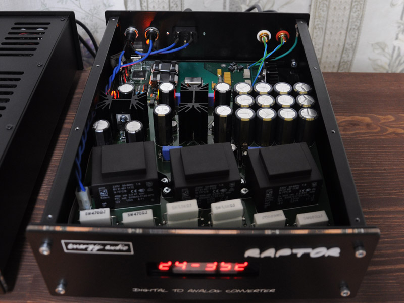

    В связи с началом выпуска серии ЦАПов на одной общей платформе имею предложить на прослушку и обмен впечатлениями заинтересованным форумчанам сии изделия.
    Первым девайсом готов предоставить USB DAC Raptor на AK4399. В скором времени будет также изготовлен в том же формфакторе Lynx D68 и мой "несложный ЦАП на PCM1794A"
    Папка на ядиске (будет наполнятся записями постепенно) - http://yadi.sk/d/iiu92L8PNYxza
    В записях следующий порядок: 1 - "оригинал", 2 - D68, 3- несложный ЦАП на PCM1794, 4 - Raptor.
    Первый вариант видео по настройке USB DAC с интерфейсом Bolero (без поясняющего текста за кадром) - смотреть желательно QuickTime Player - http://yadi.sk/d/AukI8hInPknRt
    Архив с файлами из этого видео - http://yadi.sk/d/7oHX26RyQry2Z

    Raptor XS
    Скрытый текст
    1. Новый выхлоп.
    2. Переключаемый режим ЦФ Sharp/Soft тумблером на задней панели.
    3. СМД генераторы мастреклоков
    4. Изменены напряжения питания в цифровой части схемы.
ID:	195037   Нажмите на изображение для увеличения.
ID:	195038   Нажмите на изображение для увеличения.
Название:	raptor внутри 2.jpg
ID:	195039   Нажмите на изображение для увеличения.
ID:	202971   Нажмите на изображение для увеличения.
ID:	202972   Нажмите на изображение для увеличения.
ID:	202973   Нажмите на изображение для увеличения.
ID:	202975   Нажмите на изображение для увеличения.

    Красота какая! Поздравляю с выпуском! Такое не может звучать плохо. Просто не имеет права! Видно, что автор подошел к изготовлению с душой! С удовольствием бы послушал.

    По видимому я второй счастливчик, кто имел возможность своими ушами познакомиться с "Раптором". Игорь Семынин, с разрешения Алексея, любезно предоставил его на один вечер. Времени было мало, ночь на носу, поэтому прослушивание проводилось в наушниках AKG-501 при использовании ушного усилителя Semigor. На акустических системах послушать не успелось...
    Сначала внешне рассмотрел конструктив, поразмышлял как оно включается. Кнопка срабатывает нечетко, возможно дефект выключателя. В остальном конструктив понравился, сделано добротно, стильно. Особенно понравилось сочетание металла с пластиком, технологично и смотрится достойно. На дисплее предпочел бы не красные, а зеленые цифры.
    Ну и наконец прослушивание. Да, это звук не просто звуковой карты! Сразу ощущается простор звука, его рельефность и объем. Звук становится звуком, а не набором НЧ+СЧ+ВЧ. С удовольствием прослушал несколько альбомов совершенно различных жанров. Звук вкусный, хочется слушать. Такое со мной не часто бывает.
    Особенно хотелось бы отметить воспроизведение так называемого "Хайреза". Оцифровка 192 х 24 звучала однозначно лучше 44 х 16. Звуку сразу легчало, он становился более прозрачным. Сказка прямо!
    В общем: данное изделие - однозначно удачное! И, хотя я слышал и более качественный звук, но данный аппарат я бы смело отнес к Hi-End классу. Молодцы разработчики!
    Олег, я не сразу понял о чём речь В ЦАПе стоит схема задержки включения болеро и индикации около 3-х секунд для избежания появления на аналоговых выходах переходных процессов в момент включения. Также эта схема обеспечивает мгновенное отключение болеро с индикацией в момент выключения сетевого напряжения для избежания того же при отключении.
    Вот оказывается что сбило меня с толку Светодиод явно просится на лицевую панель для подтверждения включения устройства.

    Спасибо за возможность послушать ЦАП Raptor.
    По итогам краткого знакомства хочу отметить высокий уровень исполнения. Снаружи и внутри вещь выглядит гармоничной и законченной.
