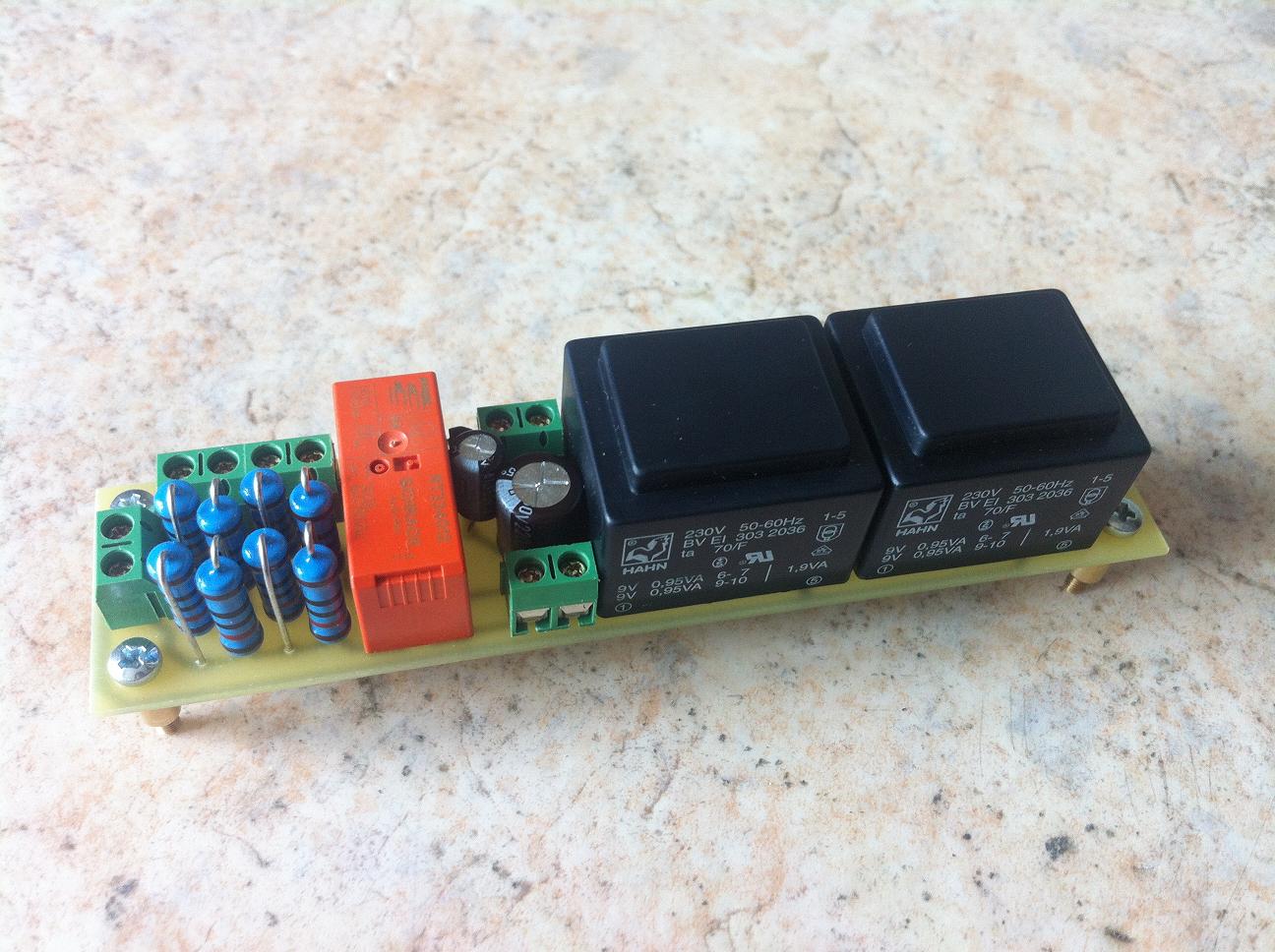

    Наконец смог вырвать из плотного рабочего графика несколько часов, и сделал для Волжской Рыси софтстарт. Делал все под свои нужды - надо было откуда то поиметь переменку 9В для питания плат защиты, причем на каждую платку нужна своя обмотка. При этом требовалось запихаться в габариты и подавать питание на защиты только после срабатывания софтстарта. В итоге, все поместилось на однослойную ЛУТ-платку. Схема примитивная, в свое время описанная Иваном aka IVX в словесной форме Если кто надумает ту схему срисовать, то сразу включайте моск, там есть маленькая ошибочка
    Как обычно, все сделано из того, что валялось под ногами и давно мозолило глаза
    Полярность диода D2 нужно наоборот.
  15. #1154
    03.04.2008
    Саратов
    2,281
    По умолчанию Re: Проект Волжская Рысь, или Готовим LME49810, второй заход
    Ну вот зачем надо было всю интригу раскрывать? Так бы народ хоть чуточку мозги поднапряг может...
    Плата проверена, косяков нет. Полевик предполагается BS170, но можно использовать и 2N7000, например. В таком случае нужно будет развернуть его на 180 градусов при монтаже, ибо цоколевка зеркальная.
    Отличная схемка - простота рулит!

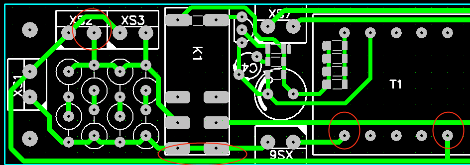

    Я обвел красным проблемные места:

    Alex, мы на работе используем спецлаки для герметизации печатных плат, все свои платки самодельные я в обязательном порядке заливаю этим составом с последующей сушкой в печи. Так что проблем с зазорами нет, но повторяльщикам надо быть внимательными в этих местах, конечно
    А есть возможность выложить данную печатку в спринте ? А то что-то ExpressPCB не открывает у меня или другая программа нужна ?
    Нет конечно, она в Пикаде сделана, как и все мои платы.
