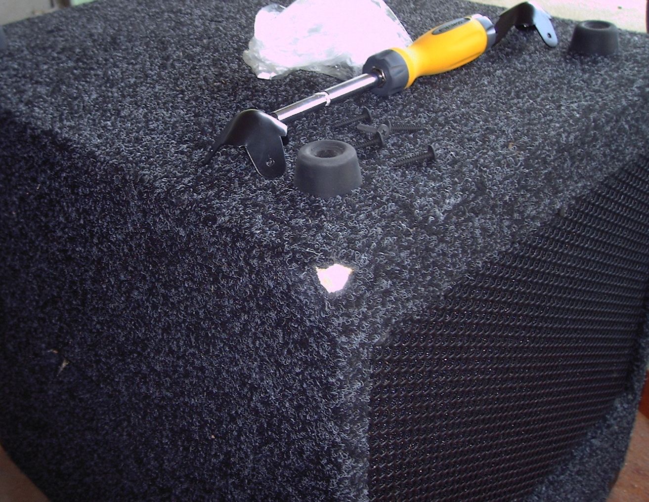

    Ну вот, собственно, и финиш.
Название:	11 IMAG0004.JPG
ID:	187000 Нажмите на изображение для увеличения.
Название:	11 IMAG0005.JPG
ID:	186999 Нажмите на изображение для увеличения.
Название:	11 IMAG0008.JPG

    Последние приготовления к завтрашнему прослушиванию.
    Защитная сетка с поролоном.
    Вложение 129953
    Чтобы уголки хорошо прилегали - нужно резаком срезать углы.
    Вложение 129952 Вложение 129951
    Ну, и вот внешний вид готового изделия.
    Вложение 129954 Вложение 129950
    Наконец-то удалось взвесить этот Микрик. Общий вес с динамиком MAG M1201 получился 37.4 кг.
    Динамик MAG M1201 весит 13 кг. Итого выходит, что вес корпуса без динамика будет 24.4 кг.
