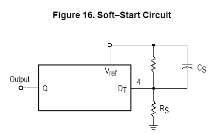

  11. #1150
    20.02.2007
    Россия, Пермь
    1,274
    Помогите софт старт для 494 организовать.
    Как номиналы расчитать? Вот картинка.
  12. #1151
    Завсегдатай Аватар для Артём
    26.07.2004
    1,115
    Niroborn, 10к 47мк +-, точность роли не играет
  13. #1152

  17. #1156
    20.02.2007
    Россия, Пермь
    1,274
    А тот резик, что Cs шунтирует нужен вообще? если нужен, то какой номинал. Спасибо!
    И ещё такой вопросик: осцилятор я решил на 50кГц делать, для этого по формуле получилось 1000пФ и 22кОм, а по картинке выходит 25-27 кОм. Чему верит: графику или формуле?
    И ещё вопрос: я так понял, что на 3ю ногу тл494 можно повесить сколько угодно компараторов, аналогично встроенным?
    Последний раз редактировалось Niroborn; 17.04.2007 в 17:38.
  18. #1157
    Регистрация не подтверждена Аватар для aknodik
    11.12.2005
    1,065
    Niroborn данные по осцилу при 1nF и 10к выходит на плечо 55кГц.
    Добавлено через 9 минут
    Для 50кГц район 12кОм см. для
    Рассчитывается по формуле из документации на TL 494:
    f=1,1/(2*R*C) (двойка из за того что в двухтактном режиме, в однотактном ее нет)
    Последний раз редактировалось aknodik; 17.04.2007 в 18:25. Причина: Добавлено сообщение
  19. #1158
    20.02.2007
    Россия, Пермь
    1,274
    У меня на 9 ноге сидит пара КТ972/973, которая открывает/закрывает три IRFZ48N,работающие на одно плечо, на 10 ноге такая же конструкция, работающая на второе плечо. Это получается двухтактный режим (Push–pull Operation по аглицки) или что?
    П.С. У меня лежат две тл494 - одна TI, другая Motorola, какую лучше ставить?
  20. #1159
    26.07.2004
    1,115
    Цитата Сообщение от Serg_D Посмотреть сообщение
    Сколько снял со своего ПН? Схема есть? Какие транзисторы ставил? Управление через резюк на 10к? Какой ферит использовал?
    Мощность не мерял(для каждого ПН индивидуальный набор деталей для определенной мощности) Схемы нет, сразу плату рисовал.
    Добавлено через 1 минуту
    сам не пробовал, но вроде ограничений никаких не видно
