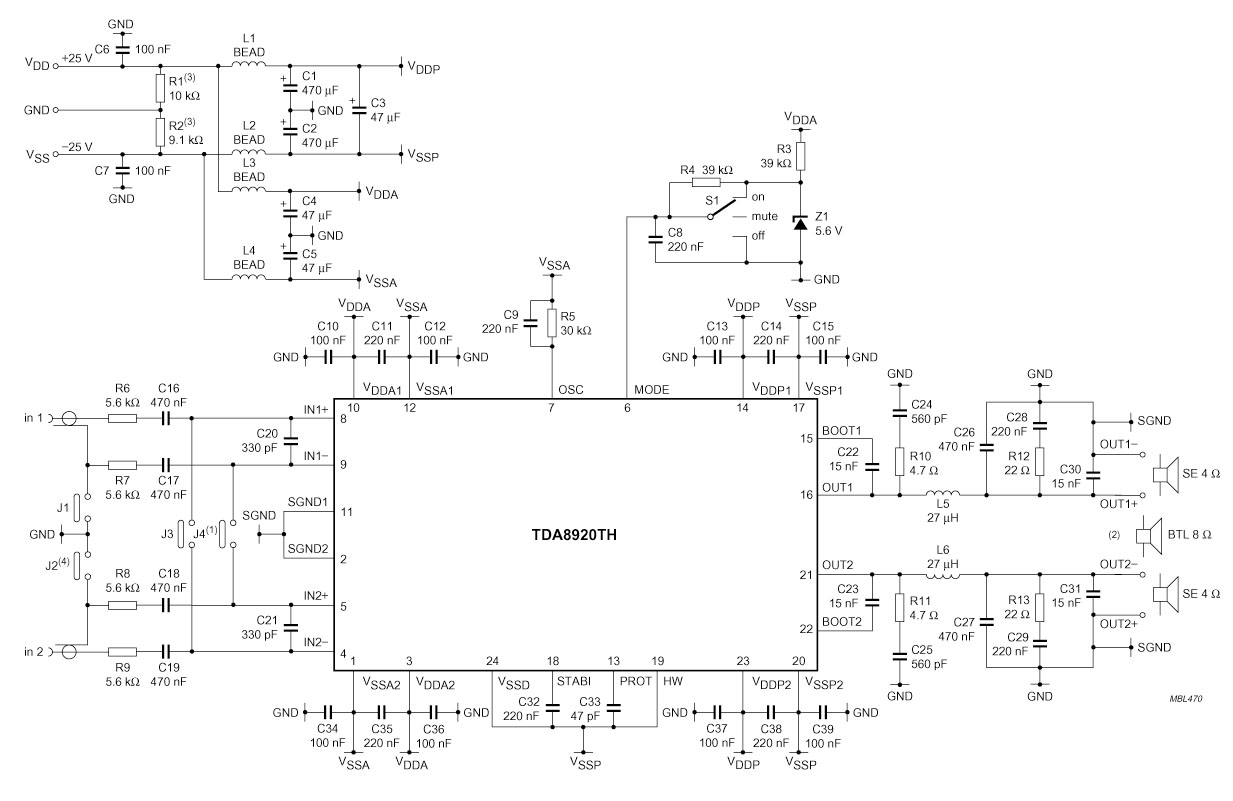

    Привет, србираю усилок на 8920th, и возникли проблемы - не могу найти некоторые конденсатры, можно ли заменить с20, с21 на 220рф, и с22, 23, 30, 31 на 10нф или 20нф (что лучше подойдет). Трудно у нас найти такие номиналы. Да и на входе 0,22 можно воткнуть?
    мы тут наверное телепаты, еще ты не написал сообщение а мы уже видим твою схему.
    ---------- Добавлено в 10:02 ---------- Предыдущее сообщение в 09:55 ----------
    Цитата Сообщение от Dean Посмотреть сообщение
    с20, с21 на 220рф
    можно, это ФНЧ, от этой емкости зависит частота среза.
    думаю без разницы, но поставь 20n

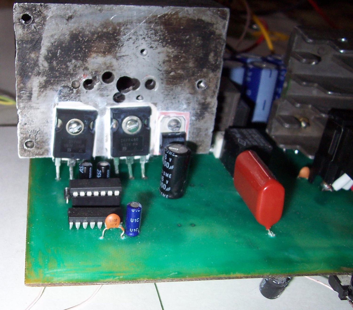

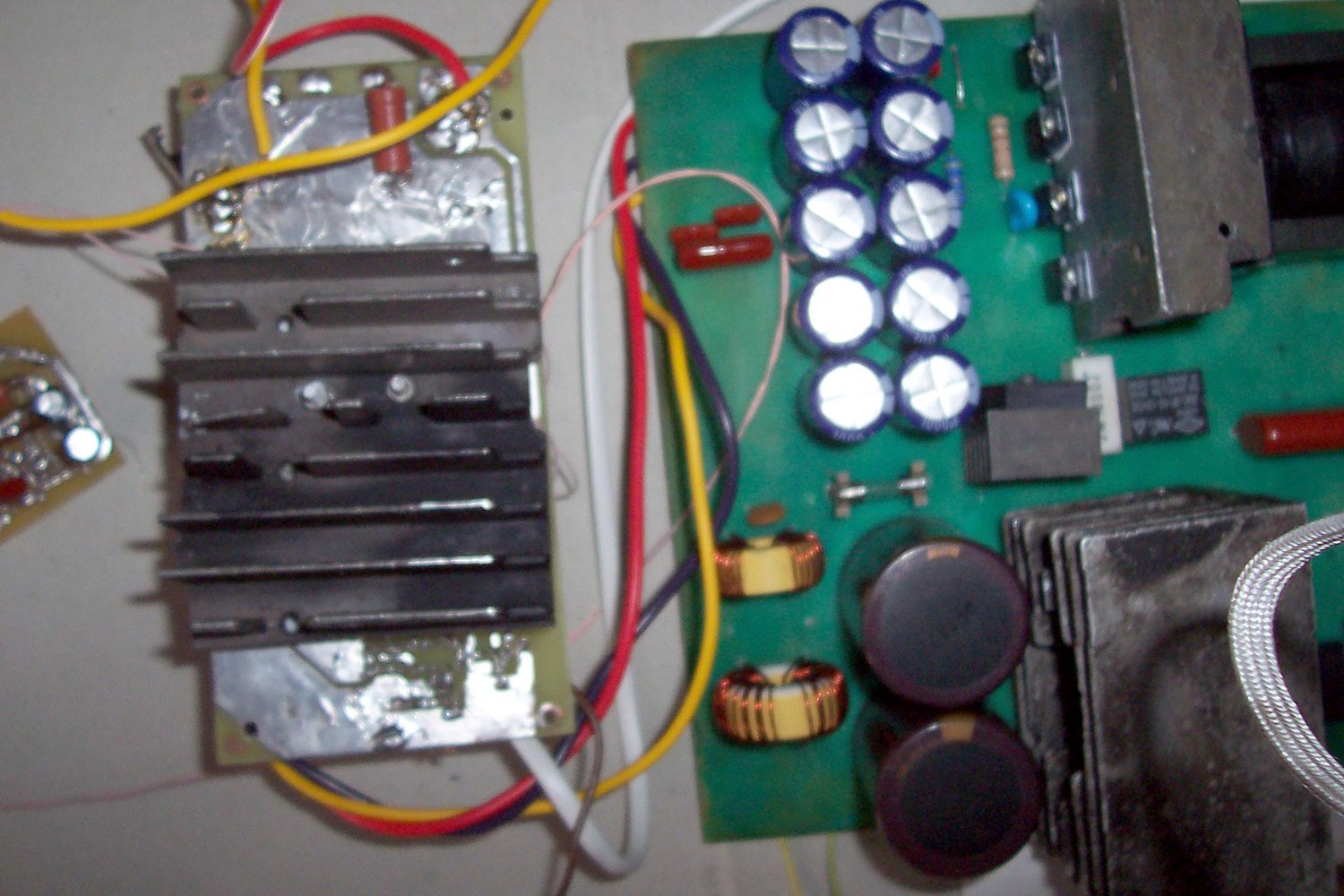

    По умолчанию Re: D class для саба.
    вот фото.
    У тебя все как всегда.
    Кто же драйвер IR2110 в панельку ставит?
    Электролиты на выходе нужно низкоимпедансные ставить.
    На высокой стороне какие электролиты стоят?
  5. #11545
    09.09.2009
    Украина, Донецкая обл.
    648
    это для пробы, дома штук 5 2110 валялось. решил проверить их, запаяв панельку.
    1000мкфХ250В
    вообще планировал ватт 500 снимать, но он отдает 1500Вт при просадке около 15В. почему-то по высокой стороне с 313В на ХХ проседает до 255 при нагрузке 1700Вт.

    Для 1500 Вт на высокой стороне два по 1000 - МАЛО.

    В ИБП гораздо важнее емкость именно в первичной цепи. Для примера - посмотри у тех же КСЦ - сколько они ставят.

    это актуально для иип без pfc. Но и про вторичку не стоит забывать (пампинг эффект) У меня для 1 кВт в первичке 2200мкФ применены а во вторичке по 5000мкФ на плечо ( полумост).
