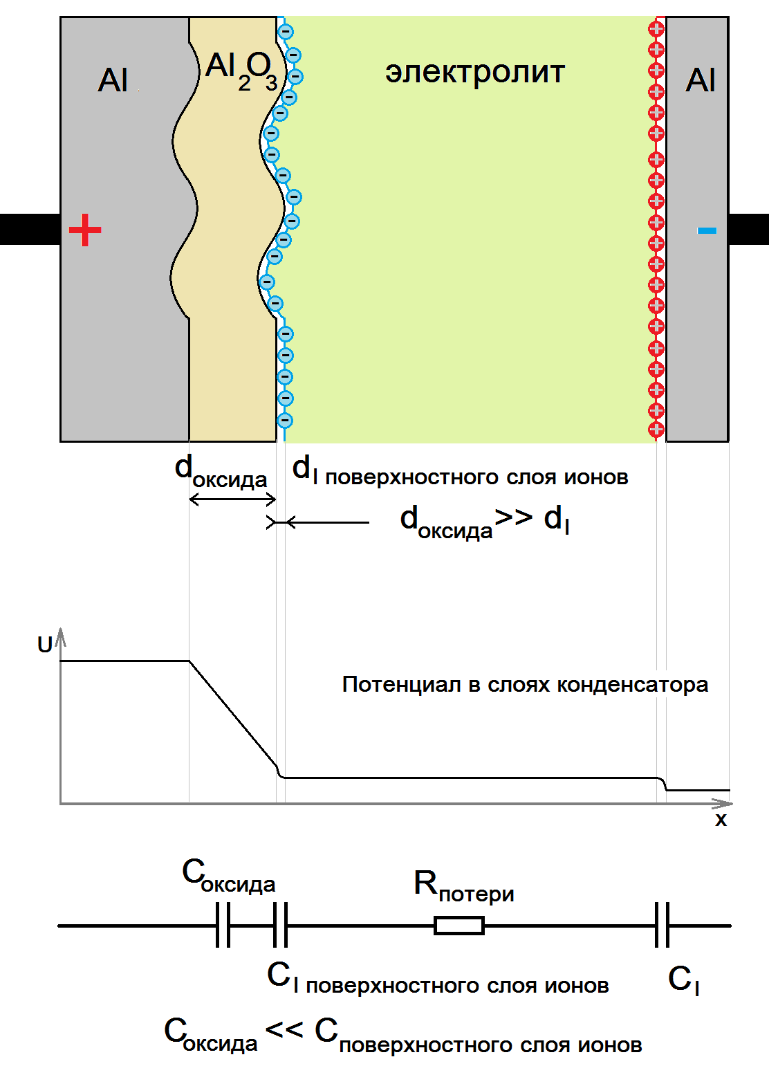

Конструктор электролитических конденсаторов Cyril Bateman опытным путем определил, что для каждого электролита есть своё оптимальное значение напряжения поляризации (обычно не выше 3 Вольт), при котором достигается минимум искажений. А при превышении этого (оптимального) напряжения поляризации, у каждого из протестированных электролитов вырастала вторая гармоника. А увеличение напряжения поляризации до 50% от номинального вызывало значительный рост второй гармоники даже у самого лучшего по искажениям из измеренных полярных электролитических конденсаторов (Silmic 100µF 25 volt).
Application of a very small, optimal bias, typically less than 3 volts DC, to selected capacitors may minimise the second harmonic, however for every electrolytic capacitor I tested, further increase of bias voltage resulted in increased second harmonic distortion. Contrary to the popular belief that a polar aluminium electrolytic capacitor should be biased to 50% rated voltage for minimal distortion, my measurements show that second harmonic distortion can only be minimised by using very small or no DC bias. Any further increase in DC bias increases the second harmonic generated by the capacitor. Application of DC bias at 50% of the capacitor’s rated voltage, results in exceptionally large second harmonic distortions, even for this, the lowest distortion, the best polar capacitor, of those measured (Silmic 100µF 25 volt).
Из статьи "Capacitor & Amplifier Distortions" ELECTRONICS WORLD November 2003

Нет. Это Бейтман просто опровергает популярное мнение, что оптимальное напряжение поляризации должно составлять 50% от номинального.
По его исследованиям (см. статью 6, стр. 13 по ссылке ниже) у конденсаторов Silmic 100 мкФ с номинальным напряжением 50 В при отсутствии поляризующего напряжения искажения оказываются выше, чем у конденсатора той же серии на 25 В (2-я гармоника на 2 дБ и третья на 7 дБ). [По мнению автора, из-за увеличенных размеров обкладок.] А при наличии поляризующего напряжения 18 В, у 50-Вольтового кондера искажения выросли несколько меньше и оказались почти вдвое ниже чем у 25-Вольтового. [По мнению автора, из-за увеличенной толщины диэлектрика у 50-Вольтового кондера.]

Электролитический конденсатор, это прежде всего оскидный конденсатор, электролит там только для обеспечения контакта.
Падение напряжения на электролите ничтожно
Я как-то картинку рисовал:
К ней было описание:
Электролитический конденсатор - это, по сути, три конденсатора, включенные последовательно.
Один - практически обычный конденсатор с диэлектриком из оксида алюминия. Чисто алюминиевая фольга - одна обкладка, граница с электролитом - вторая.
Второй и третий конденсаторы - это, по сути, то, что известно как "ионистор". Конденсаторы, в которых диэлектрик имеет ионную природу - смесь положительных и отрицательных ионов (катионов и анионов).
Ионы движутся под действием сколь угодно малого электрического поля (относительно линейный процесс, есть потери на вязкость - одна из причин ненулевого ESR конденсатора).
Но вот взаимодействие с поверхностью - это куда более сложный процесс, определяемый электрохимическими потенциалами электролита, и материалов обкладок. Это довольно сложно, но ключевые моменты можно сформулировать, например так:
1. обычно есть "электрохимическое окно" - диапазон потенциалов (доли вольта-вольты), когда вообще никакого обмена зарядами между электролитом и обкладками нет (нет осаждения/растворения, или оксидирования/восстановления). В этих пределах электролит - чистый диэлектрик, не проводит постоянный ток.
2. если приложить к электролиту такой (небольшой) потенциал, ионы начнут смещаться к противоположно заряженным обкладкам. Анионы - к плюсу, катионы - к минусу.
Когда приложенный потенциал скомпенсируется, движение ионов прекратится.
Выглядит это так: обкладка, на ней слой ионов, потом нейтральный электролит, затем слой других ионов, прилегающий к другой обкладке.
Причем толщина этих слоев ионов - один-пара монослоев. (это называется "приповерхностный двойной слой"). Естественно, все это не очень упорядоченно.
3. Получается, что эта вся конструкция с электролитом под напряжением выглядит как "суб"конденсатор "обкладка - ионный слой" + объем (где анионы и катионы перемешаны) + второй "суб"конденсатор. Расстояние между слоем ионов и обкладкой ничтожно, поэтому емкость таких "суб"конденсаторов просто гигантская. Гигантская емкость означает, что в составе устройства под названием "электролитический конденсатор" основное напряжение будет падать на оксидном слое алюминия, а на приповерхностных двойных слоях в электролите будет совсем немного напряжения. Как раз недостаточно, чтобы были возможны процессы растворения/осаждения обкладок.
4. При смене внешнего напряжения, все процессы в электролите ограничиваются этими приповерхностными слоями, причем под небольшим потенциалом. Буквально: напряжения нет - возле обкладок смесь анионов и катионов. Приложили напряжение- катионы и анионы сдвинулись на расстояние размера иона - к обкладке прилип один (!) слой ионов нужной полярности (не обязательно целый слой).
В контексте обсуждения поляризации к этому можно добавить/упомянуть, что при нулевом напряжении на конденсаторе, на его электролите, тем не менее, есть небольшой потенциал (определяется разностью работ выхода электрона с алюминия минусовой обкладки и из оксида алюминия основного конденсатора). Этот потенциал обеспечивает, грубо говоря, "предполяризацию" электролита. Т.е. на самом деле небольшое обратное напряжение на конденсаторе не так уж страшно.
Еще момент - "электролитные" конденсаторы внутри конденсатора на самом деле ведут себя не совсем как конденсаторы.
Во первых, они как-бы зашунтированы резисторами не очень большого номинала,
Еще можно сказать, что каждый из таких "ионных конденсаторов" в составе "банки" можно разбить на несколько, в частности на один "обычный" конденсатор и на включенный параллельно ему "конденсатор" с меньшими потерями, но имеющий фазовый сдвиг не 90°, а чуть меньше, обычно ближе к 45° (этот "подконденсатор" работает только на низких частотах).
Короче говоря, это все довольно нетривиальные штуки и сбрасывать их со счетов позволяет только то обстоятельство, что в силу большой величины емкости "ионных конденсаторов", их удельный вклад невелик.
