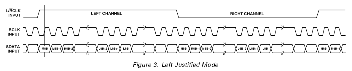

    Тогда у меня два вопроса:
    1й. как понимать это из даташита 1853:
    Figure 3 shows the left-justified mode. L/RCLK is HI for the
    left channel, and LO for the right channel. Data is valid on the
    rising edge of BCLK. The MSB is left-justified to an L/RCLK
    transition, with no MSB delay. The left-justified mode can
    accept any word length up to 24 bits.
    Table I. Serial Data Input Modes
    IDPM1 IDPM0
    (Pin 20) (Pin 21) Serial Data Input Format
    0 0 Right Justified (24 Bits) Default
    0 1 I2S-Compatible
    1 0 Left Justified
    1 1 DSP
    2й. Каким образом срастить 1853 и 2529

    Из написанного утверждается (на мой взгляд), что при переводе 1853 в Left Justified, формат входных данных как раз соответствует выходному 2529.
    P.S. А второй вопрос я забыл сразу дописать. Смысл его как связать между собой эти два чипа с малой кровью
    Андрей

    картинка по cxd Вами приведенная отражает формат RJ.
    В LJ я их не запускал, никогда не возникало необходимости. В RJ нужно 64 клока.

    Если не трудно, просветите, в чем разница между двумя картинками?
    Смотрю - смотрю, а понять не могу...
    Андрей
  8. #1127
    Инженер Аватар для Lynx
    28.09.2004
    4,599
    По умолчанию Re: ЦАП своими руками (третья ветка)
    В расположении пакета данных.
    Ага, и сам только что рассмотрел.
    Спасибо!
    А как же выкрутится из этого?

    Конвертором форматов. Из RJ48 в какой-нибудь 64-х клоковый.

    На выходе вашего сервопроца стандатрный соневский формат -48RJ MSB-first/правовыровнянный, с первым старшим битом (см. страницу 47 даташита).
    Его понимают множество хороших ЦФ SM5842\SM5847\DF1700 и.т.д.
    А уж к ЦФ подключайте цапы - хоть по даташиту, хоть по Линксу
    Дмитрию нравятся Р-2-Р цапы (АД1865, АД1862, РСМ63).Мне тоже .Хотя в дельта-сигмах (весьма некоторых) что-то тоже есть.
    Вот только ,АД1853 напрямую никак к сожалению

    Ad1853 можно подколючать через конвертор протокола. Доступен готовый проект для ПЛИС преобразование 48RJ в 64RJ в виде прошитой ПЛИС.
