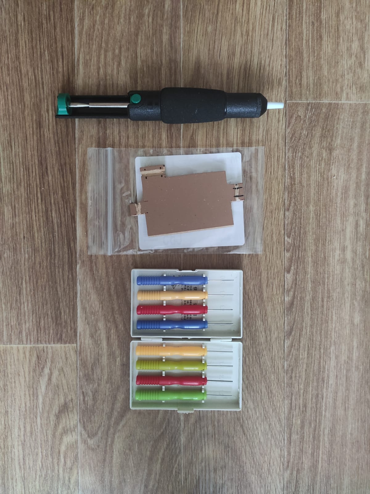

    супер полезный набор для паяния выводных элементов
    Самый полезный гаджет в нем это кусок ламината

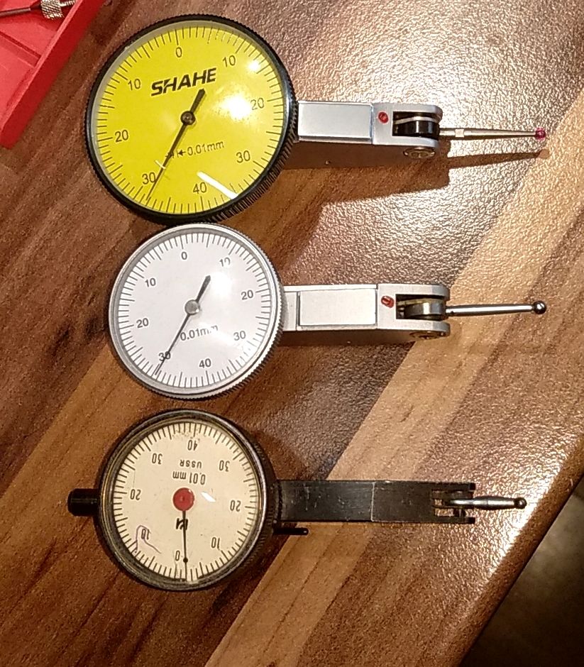

    Прикупил новый ИРБ, от Shahe.
    Индикатор просто огонь! Щуп крепится через проставку, при износе или замене щупа можно изменять толщину проставки и точно откалибровать. Такая фича только у этого.
    Диапазон измерений +- 1.4 мм у импортных и просто 1.3 у советского. Советский умеет в две стороны, но только через переключатель.
    Щуп в советском не сменный, самая короткая длина. Ластохвосты в советском отсутствуют.
    Без ластохвостов в мелкие станки крепить - боль. Средним эпизодически пользуюсь ~12 лет, но нынче захотелось циферблат побольше и щуп немагнитный.
