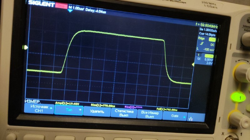

    Давно не заходил
    03.10.2011
    Украина, Киев
    По умолчанию Re: Усилитель
    Цитата Сообщение от viktor123 Посмотреть сообщение
    А платы от В Лепихина чем не устроили?.
    Да нормальные платы, кто ж говорит обратное. Кому подходит пусть пользует.
    Мне не подходят. Работаю в основном с СМД, а на таких элементах и платы другие.
    После регулировки тока покоя картинка мне теперь нравится.
    Теперь попробуем найти оптимум измененных компонентов.

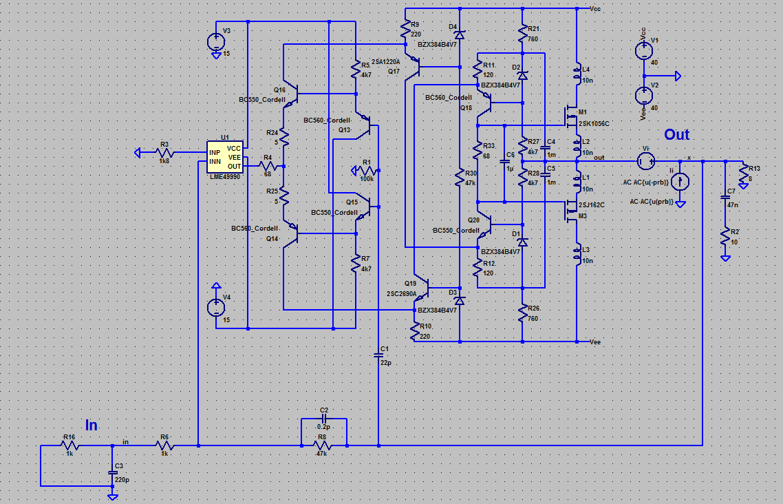

    Завсегдатай Аватар для BesPav
    01.06.2011
    2,768
    Так и просится сюда еще один каскад ОБ вместо конденсаторов С4/С5 из шапки.
    Ну и эта, как её, ПОС, тоже.
  9. #1128
    Завсегдатай Аватар для fakel
    30.11.2007
    11,277
    R1 дюже многоват, на 2 порядка так
    Да и проще с ног питания ОУ сигнал снимать на первый ОБ
    У SAPRa оба ОБ питаются плавающим, а у тебя - один
  10. #1129
    01.06.2011
    2,768
    Даже на 3. Но это непринципиально, там есть кому вручить высвободившиеся нолики.
    А вот это уже есть в другой теме.
    Да не вопрос, можно и второй отправить в плавание.
    Но ведь уже без любимых "проходных" конденсаторов Торреса.
  11. #1130
    30.11.2007
    11,277
    Ну они не так и страшны, если питаются от ИТ, а не ИН
