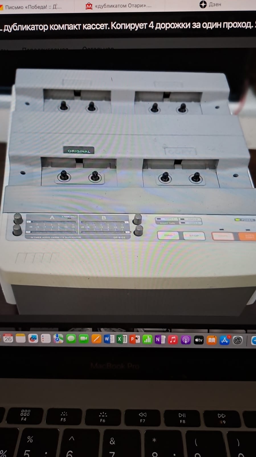

    Доброго времени суток.Если кому интересно, нашел немного инфы про дубликаторы.
    Дубликатом OTARI DP 8 Z4. Головы универсальные 4х дорожные стоят, горячекатаный стеклоферрит,писать должны до 12500,но утверждается, что берут легко планку 15 кГц.
    Аппарат вообще непростой и кварцованый и управление микропроцессором и двигателя серьезные.Короче клад для *DIY.
    Есть так же интересный дубликатор SONY,интересен тем, что у него как раз две дороги на всю ширину, так как в реверансом режиме копировал кассету с двух сторон за один проход записывая в моно режиме.Но данных технических пока ненашёл на него.
    Оба аппарата работают на 76 скорости.Нажмите на изображение для увеличения.
    По головам теперь все проясняется, да и хватит перегружать тему непрофильной инфой.Приношу свои извинения.
    Теперь возникает более профильный для ветки вопрос,при использовании 4х дорожечной реверсивной головы, что будет выигрышней по звуку:
    1.Спаралелить дорожки (по совету WASO) получив большую индуктивность и все сопутствующие плюшки.
    2. Использовать две самые крайние дорожки (максимально разнесенные друг от друга),что бы уменьшить взаимопроникновение сигнала?
    Хотелось бы знать мнение знатоков, при практической реализации думаю можно попробовать оба варианта.
