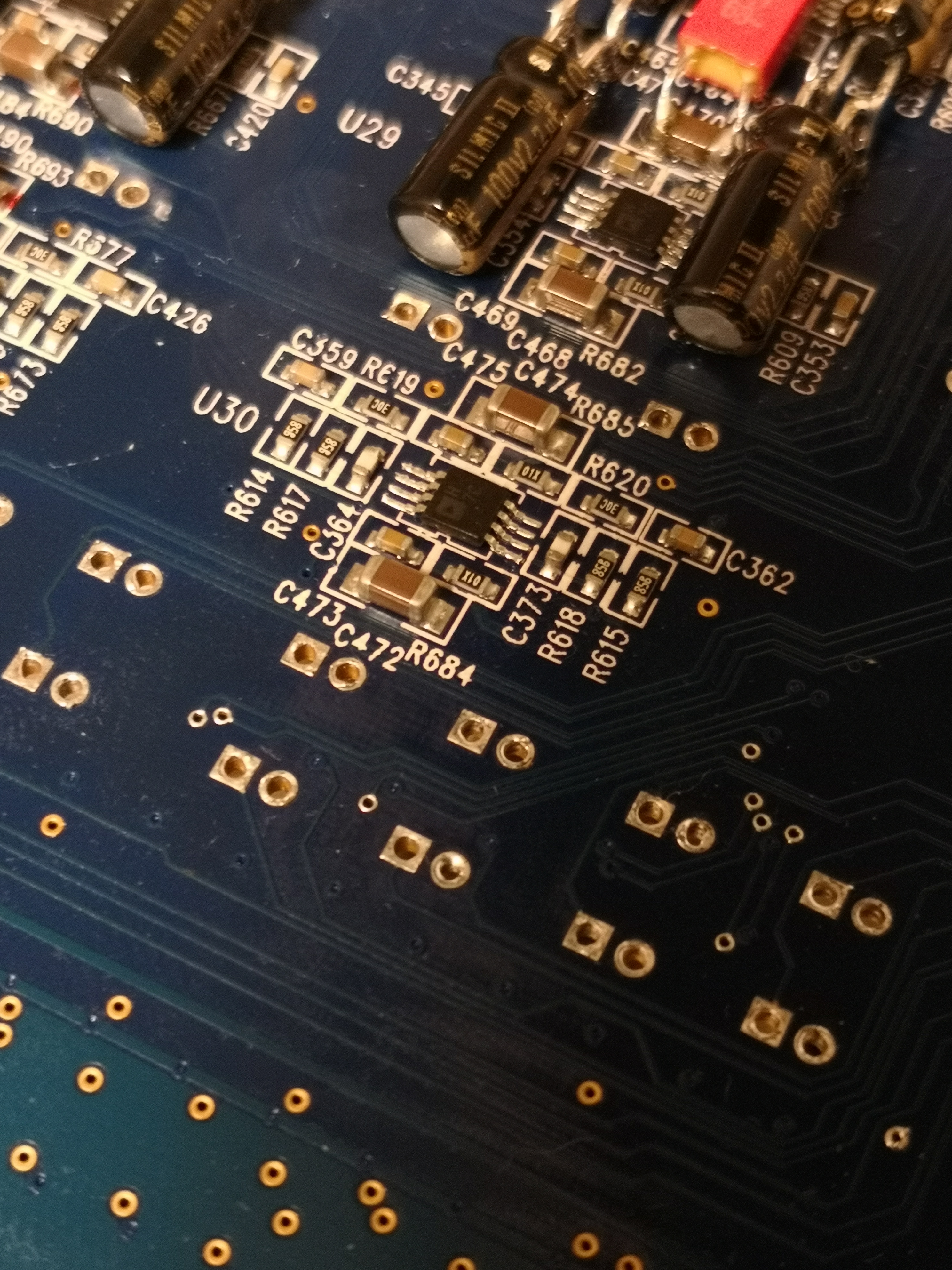

    У меня в питании УО AD8066 на выхлопе ЦАП (DSP) стоят блокировочные конденсаторы SMD 10 мкф (не знаю марки, см.фото).
    По даташиту AD8066 на питание вешается 4,7 мкф электролит + 0.1 мкф пленка/керамика.
    Имеет ли смысл мне для лучшего качества звука зашутнировать имеющуюся керамику ПП-пленкой на 0.1 мкф?
    Керамика-то какого номинала? И какой группы?
    Не имеет. Если бы электролиты стояли без шунтов, то может быть, и то целесообразней ставить керамику в максимально возможной близости к оу.

    Сухоруков Сергей, Номинал написал - 10 мкф. Группу не знаю, фото приложил.

    фото приложил.
    Там уже есть образчик шунтирования керамики плёнкой, откуда? В смысле, чьё творчество?

    aganext, Ага. Там эта керамика стоит прямо возле каждого ОУ. То есть вообще не нужно заморачиваться? Зарубежные друзья к этой керамики добавляют еще электролиты на 47 мкф - это имеет смысл?
    Как правило, хуже не становится. Лучше - очень вероятно.
    Обычно такого порядка берут как раз электролит, а не керамику. Если это действительно керамика (посмотрите, какой она марки, эта керамика), то шунтировать её нет смысла.
    А вы не в курсе, установка дополнительных электролитов по питанию только на передачу НЧ влияет или на ВЧ тоже?
    ---------- Сообщение добавлено 18:18 ---------- Предыдущее сообщение было 18:16 ----------
    А как посмотреть? Я вот фото приложил к первому посту - коричневый прямоугольник, с обратной стороны то же. Номинал я измерял тестером (выпаивал). Я решил, что это керамика, поскольку электролиты вроде не так выглядят.
    Принципиальная схема-то есть? На ней должен быть указан тип конденсатора. Можно ещё тестером попробовать измерить сопротивление изоляции. У электролита оно будет различаться для разных вариантов подключения щупов, у керамики - нет.
    Керамика это, керамика. Можете емкость померить без смещения и со смещением - косвенно тип диэлектрика узнаете. Во всяком случае, NP0 от остального отличите. 10 мкФ такого размера скорее всего X5R/X7R.
    Не то, чтобы конкретно на нч, не регулятор тембра, но общий тональный баланс может стать несколько благозвучней, зависит от реализации.

    Керамика, не NP0 точно - они такого номинала просто не бывают, да и по цвету обычно серые. Лучше измерить при комнатной температуре и при 100 градусах - тогда можно отличить X5/X7 (Н10-Н15 по нашему, в принципе неплохо) от Z-чего-то (Н90, сразу в корзину). Еще можно попробовать поставить вместо них NP0 0,1/50 и поверх электролиты.
    Ну, это 8-канальный ДСП для многоканальной акустики - тональный баланс тут можно задать любой по желанию. То есть мне нет смысла устанавливать дополнительные электролиты на ВЧ каналы?
    Наверное, это решение лучше для СЧ-ВЧ каналов применить более актуально.
    Нет, на вч конечно не стоит.
    Судя по фото - 0805, 10мкф это X5 (6, 7 или 8), никакой пленкой это шунтировать не надо, можно сверху NPO 68n напаять, хуже не будет, но скорее всего и разницы тоже не будет.
    10мкф X5 прямо рядом с ОУ вполне достаточно, но электролит где-то по дороге, очень не помешает.
