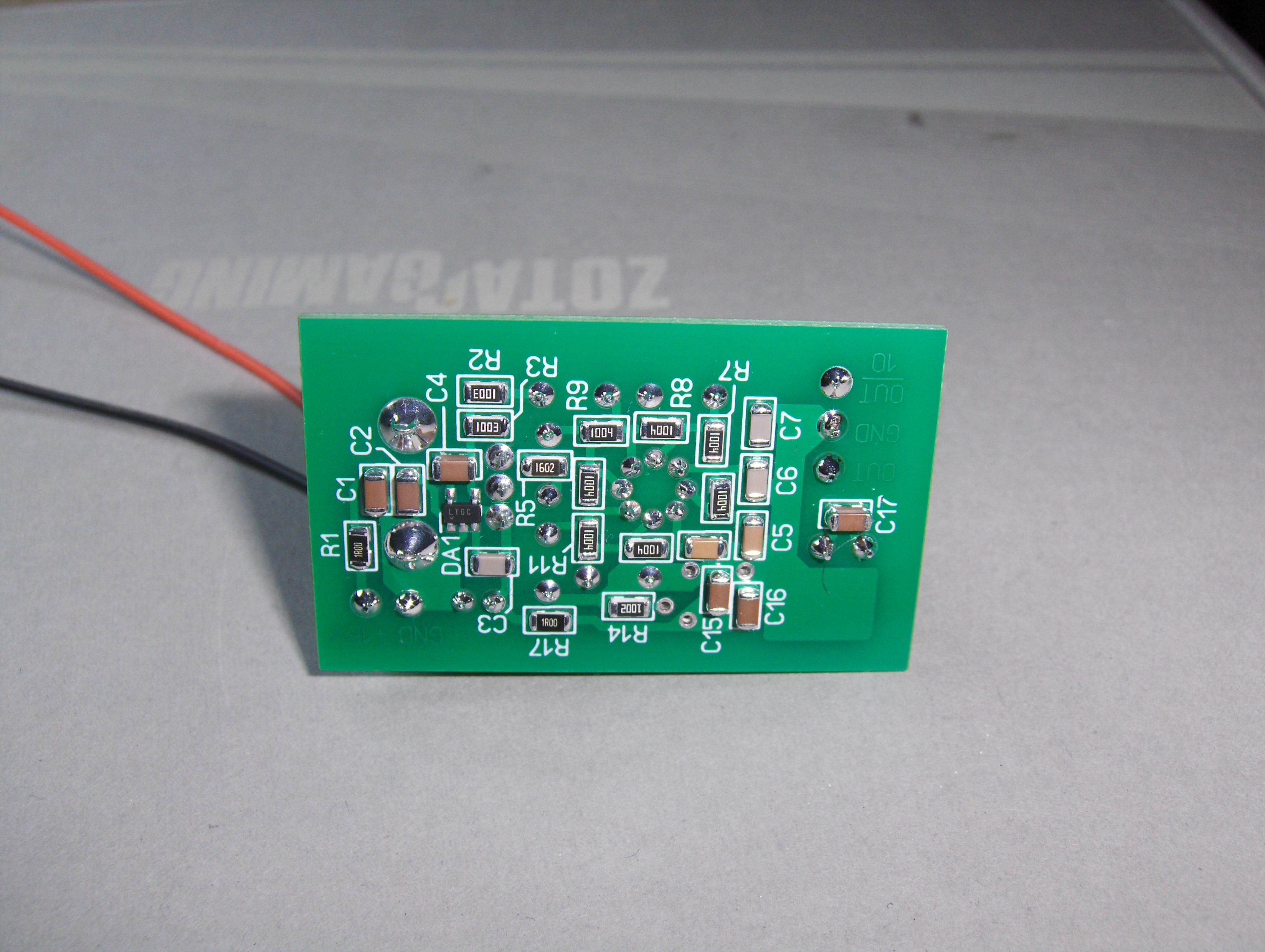

    Генератор:
    3аменил микру, 3аработал....
    Непонятно, почему накрылась?

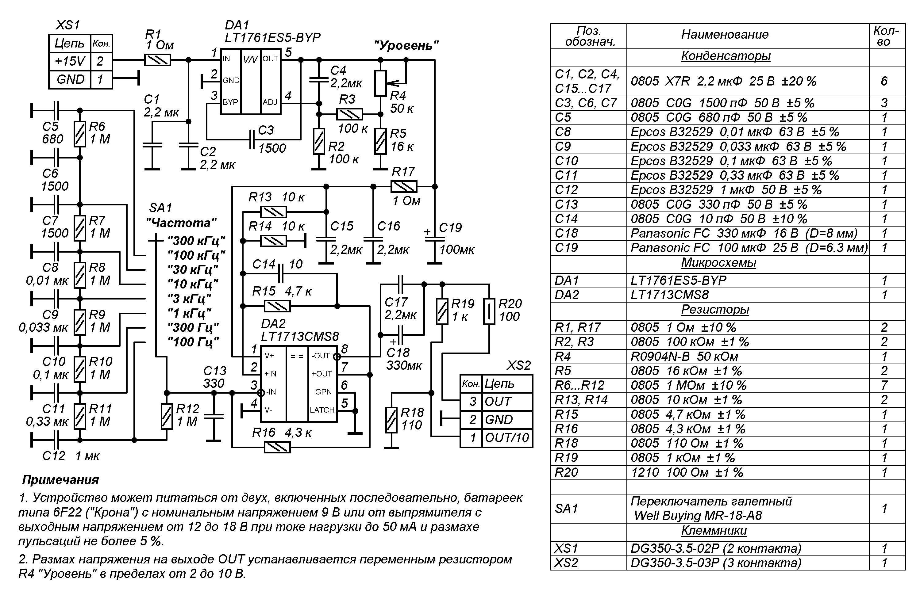

    Судя по тому как нарисована схема, мне кажется ее рисовал В.Лепехин, возможно он и трассировал плату.
    Возможно он увидит это сообщение и поделится файлом платы.

    Плата генератора:

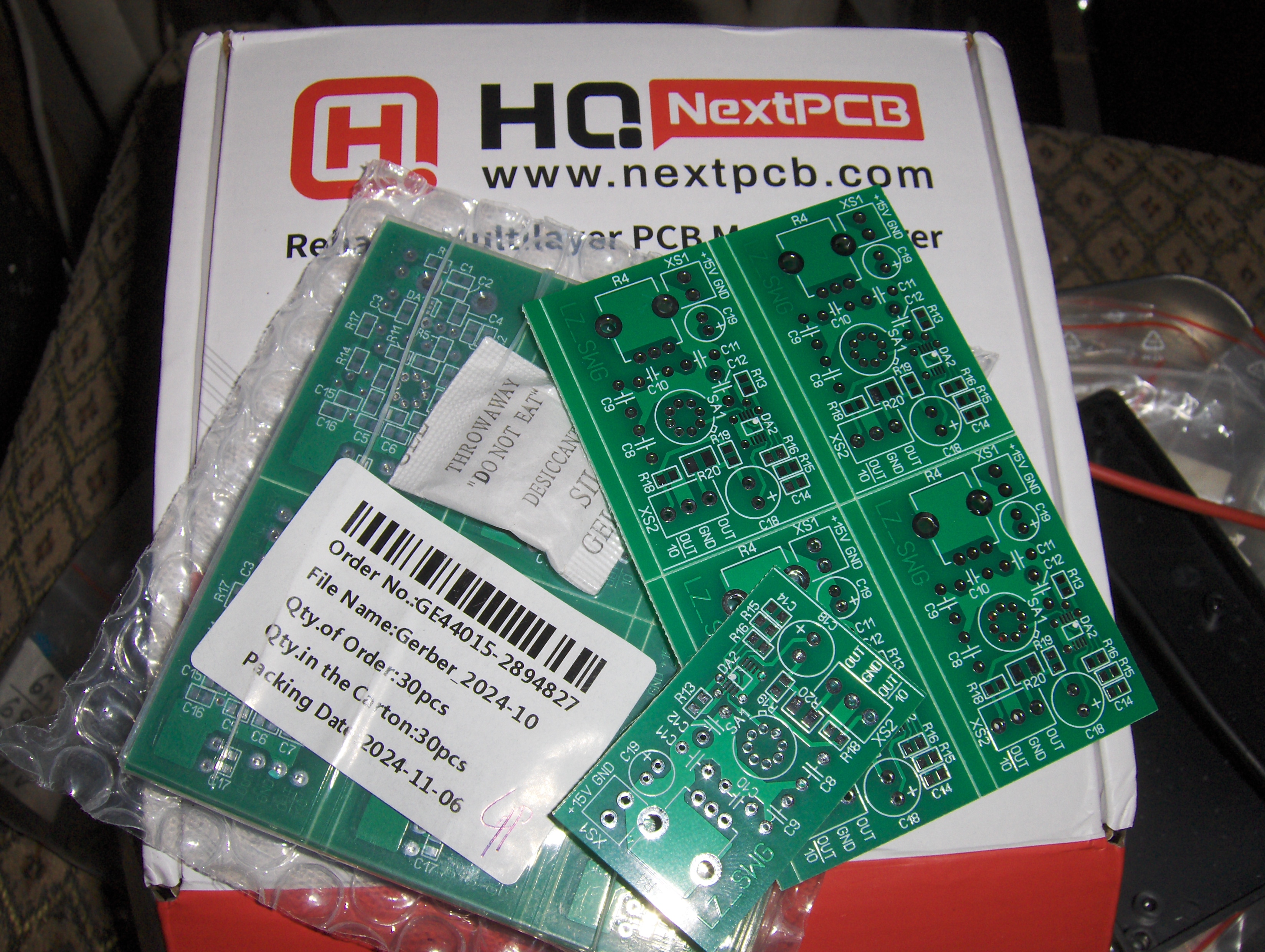

    Спасибо, Леонид!
    P.S.
    Вот китайцы молодцы, плат прислали -

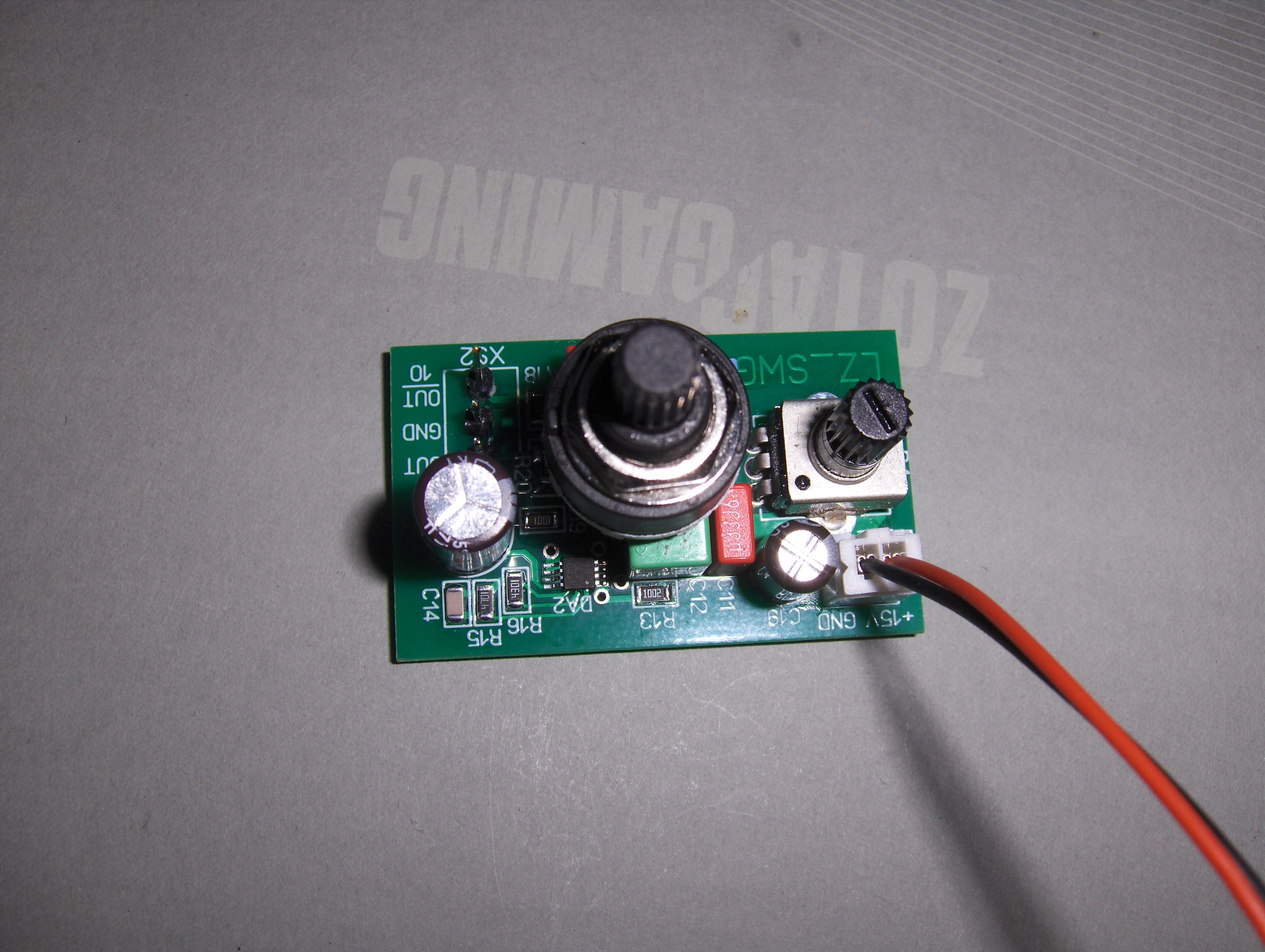

    Наконец-то дошли руки. Отличный генератор меандра!
    Леонид, ещё раз, большое спасибо!
