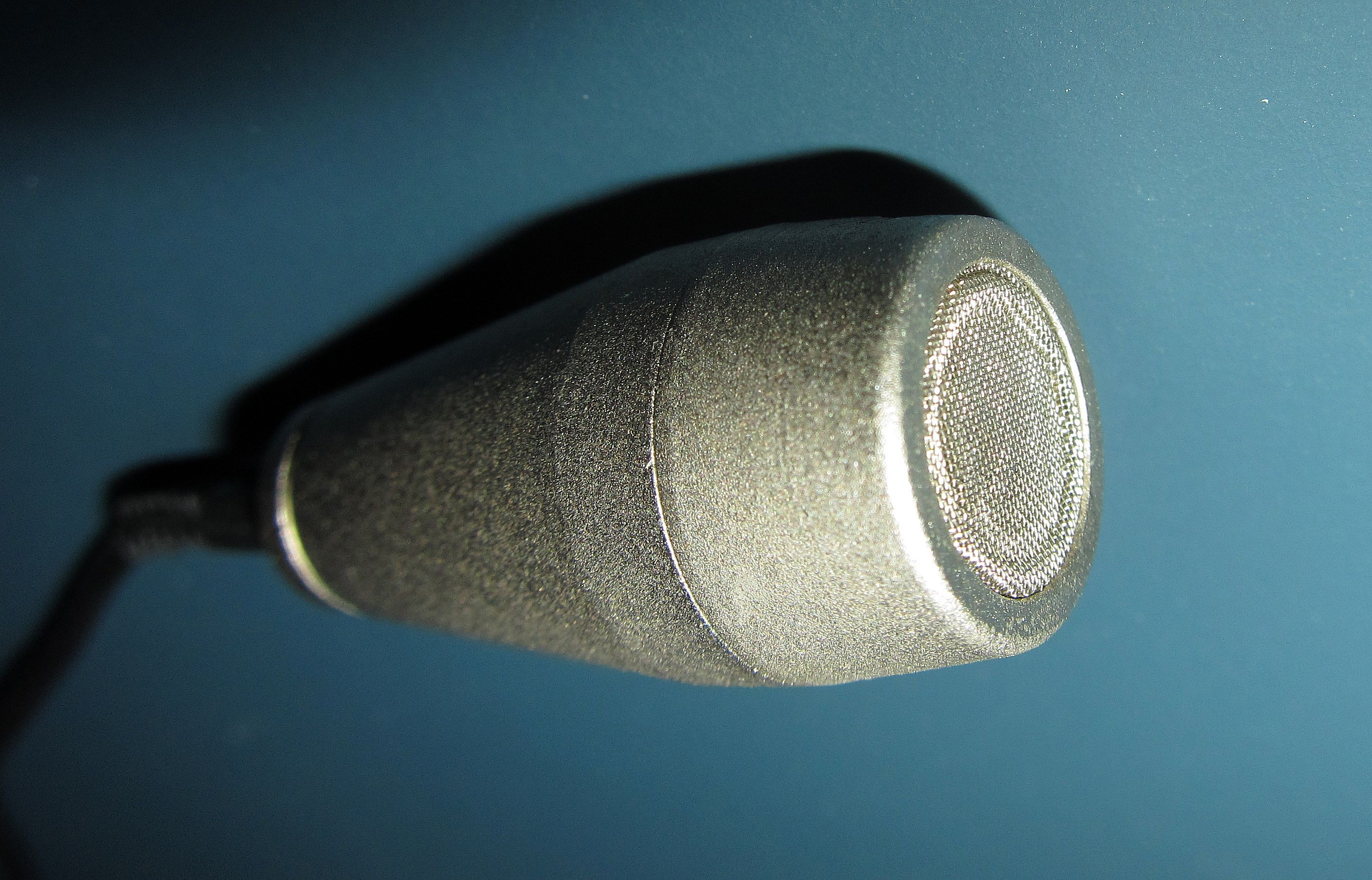

    По капсюлям Пуй Аудио мы уже говорили, эти капсюли продаются только через сети Mouser и Digikey а доставка к нам стоит 100 рублей сша +/- ещё.....
    По "стойкости" к давлению я уже не так волнуюсь, те вибро-изоляционные материалы которые я уже привёл снимут этот вопрос с повестки ....
    У меня есть паспорт МКЭ-3, но в нём ничего про SPL, у моего МКЭ-5 достаточно высокая стойкость к давлению, этот конкретный микрофон имеет очень интересную вязаную стальную сетку, она таких микро размеров (диаметр нити, шов), что уверен совмещает выполняет сразу несколько функции и пылезащитника и вибро-изолятора и также совмещает контакт капсюля с металлическим корпусом......
Название:	MKE-5B _ 14.jpg

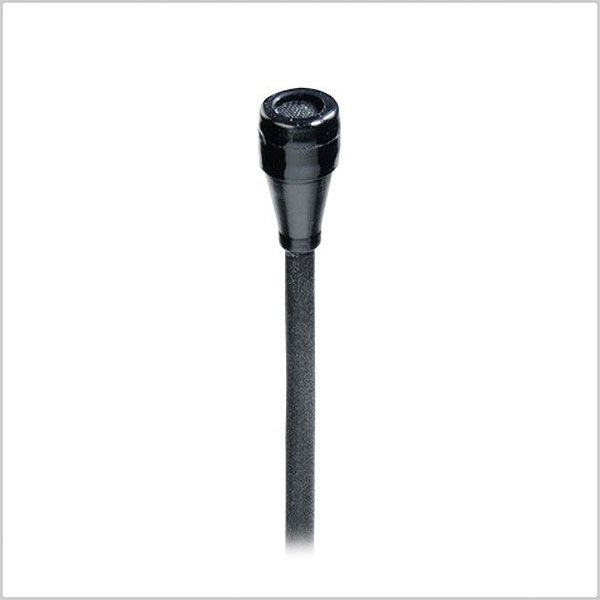

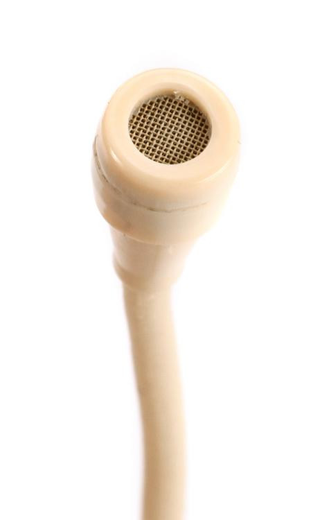

    Не знаю насколько часто или применяется ли вообще ткань в микрофонах как вибро-изолятор, но я думаю это почти идеальный материал для микрофона своими руками, мягкая и в то же время плотная шерстяная ткань точно один из найхудших проводников вибрации, если получиться найти подходящих форм и размеров мягкие резиновые трубки то можно будет совсем забыть про вибрацию на капсюль...... а как сторонник минимализма в формах, вижу свой микрофон приблизительно как Countryman B3
Название:	Countryman B3 _ 3.jpg
Название:	Countryman B3 _ 2.jpg

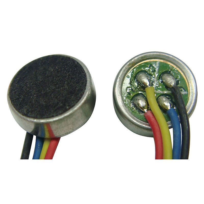

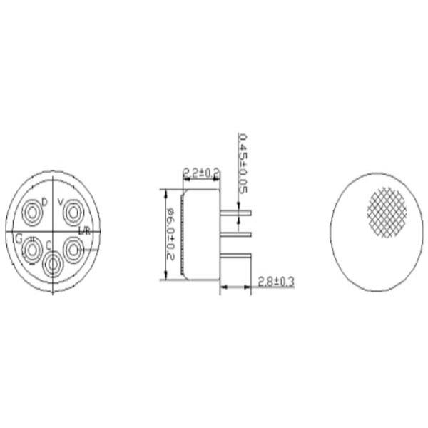

    Кстати, одна тайваньская модель это цифровой электретный микрофон, интересная чувствительность -21дБ.... не знаю, прилагается ли техническое руководство по методу подключения, сколько не искал до конца так и не понял какое есть правило включения цифровых микрофонов, в том числе новых MEMS ...... использовали вы подобные ???

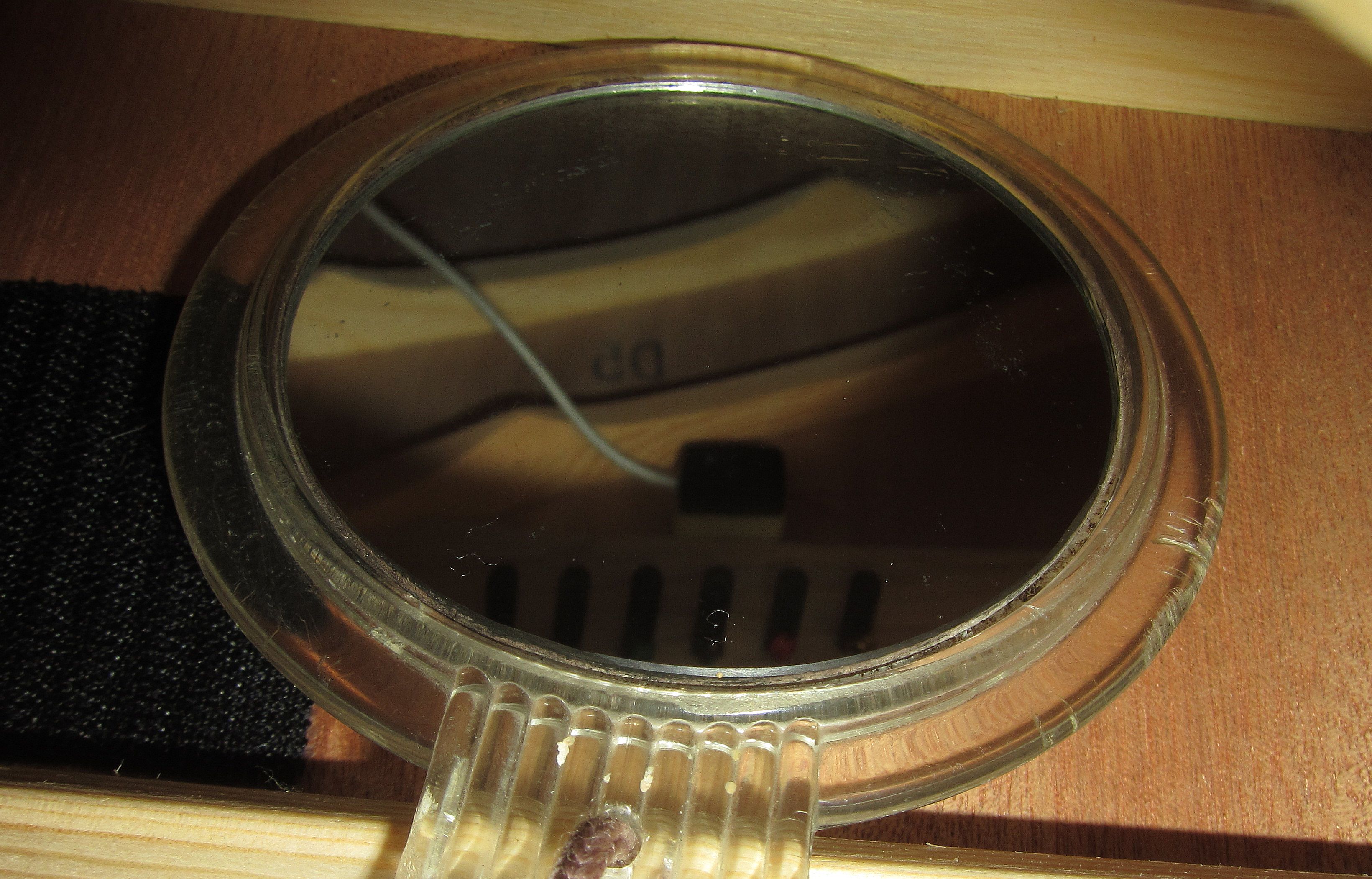

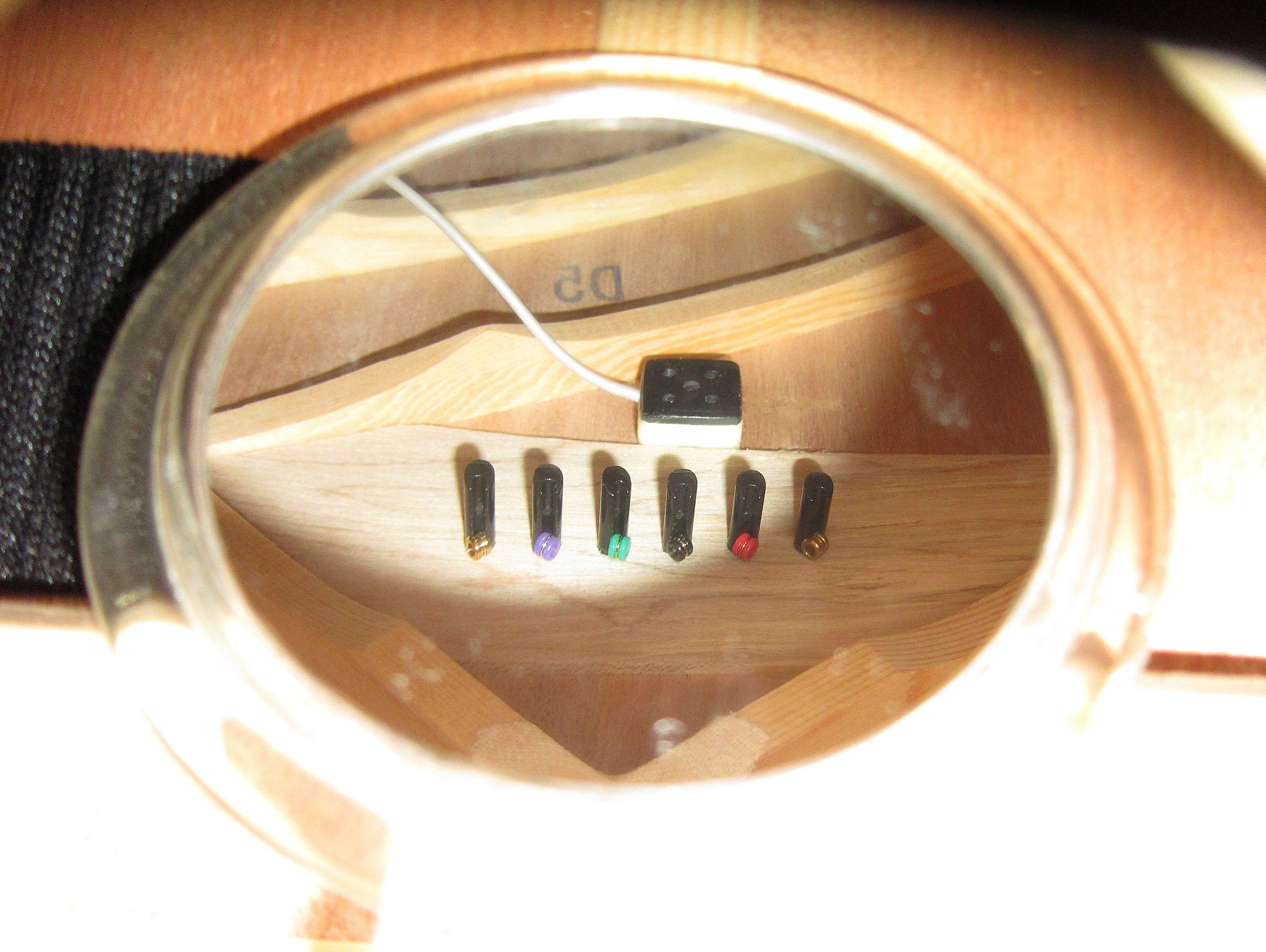

    Установил микрофоны в гитару, но новости не самые приятные...... очень много резонанса и дребезжания, не понятно причина в микрофоне или в преде??
    Должен заметить, что инструмент сам по себе достаточно громкий, это модель ОМ (Orchestra Model), эти модели имеют меньшие пропорции но, наверное, самый большой голос среди акустических гитар (отсюда и название Оркестровая, на этих гитарах можно было играть в небольших ансамблях без усиления!!)
    Кроме этого, дека гитары из массивного дерева......... короче говоря, звука очень много!
    Больше резонируют низкие струны (5-я и 4-я).
    Решил, что причина может быть в динамическом капсюле из-за неполного контакта с декой..... снял динамический, есть улучшение, но частичное!!
    Плохо, что не могу подключиться прямо в комбо (фантомное питание с преда!) чтоб понять источник это микрофон или предусилитель......
    1) Если причина это гитара: без усиления гитара не дребезжит и не резонирует, имеет приятное большое звучание
    2) Если это микрофон МКЭ-5: мои предположения это резонирование корпуса микрофона
    3) Если это предусилитель: почему тогда при игре аккордами другие струны не резонируют и не искажаются??
    Что-то не видно света в конце тоннеля...... что можно предположить или рекомендовать ещё ??
    Мшвидоба тквенда, батоно Schertler.
    Ты наконец пришёл к тому, почему фирмы не ставят микрофоны. А ставят электромагнитные и пьезоэлектрические звукосниматели. И я тоже поставил именно такую комбинацию.
    А микрофоном снимать акустическую гитару каргад только снаружи деки, и на расстоянии хотя-бы оци сантиметров. В случае размещения микрофона внутри деки результат будет ара мишавс.
    Бодиши, я не написал это в самом начале, но это полезный опыт.
    Если надо получить приемлемый результат - можно маленький микрофон разместить на деке ниже первой струны, ближе к нижнему порожку; и направить в сторону отверстия (приблизительно там, где у электрогитар верхний потенциометр). Но микрофон должен быть направленным, поэтому обычные капсюли не подойдут. И нужна виброизоляция от деки.
    Нахвамдис.

    Schertler,
    Ты бы записал звук на комп, да и выложил сюда.
    Можно будет посмотреть, что и как.
    А то есть у меня подозрение, что ты просто перегружаешь предусилитель совершенно диким сигналом от микрофона внутри корпуса.
    На какой угол поворачивешь регулятор уровня канала микрофона?
    ---------- Сообщение добавлено 18:18 ---------- Предыдущее сообщение было 18:10 ----------
    straus,
    Полиглот ты наш
    Ненаправленный капсюль, установленный на распорке в центре резонансного отверстия на уровне верхней деки тоже дает неплохой результат.
    А о размещении микрофона внутри корпуса я предупреждал. НЧ там очень усилены. Отсюда и перегруз.
    Без осциллографа я такое лечить не умею.

    Schertler, Ты бы записал звук на комп, да и выложил сюда.
    Возиться и записывать никакого смысла пока..... однако, я собрал мини-питание с батарейкой и вывел МКЭ-5 через свой же Эндпин и подключил прямо в комб..... и что вы думаете - кристальный звук от Октава МКЭ-5, какая вибрация, какое искажение...... одним словом, дело ни в микрофоне, ни в комбо!!
    А интересное начинается сейчас..... не знаю какой сигнал у МКЭ-5, но регуляторы уровней на самых минимумах, там же где и в случае использования нашего предусилителя........
    У меня две версии относительно всего этого:
    1) Есть большая вероятность несогласования между предом и комбо, хотя и на самых самых низких уровнях я проверял, и это дрожение отдельных струн не пропадает
    2) Несмотря на отличные показатели симулятора, наш предусилитель всё равно далёк от реально хорошего качества
    А с динамическим капсюлем отдельная история, этот капсюль 160 Ом оказался слабее прежнего малого, который стоит во втором инструменте с предом B-Band и вполне приемлемо работает........ однако, это тоже может быть по причине этого же предусилителя......
Название:	Dynamic Capsule _ 2.jpg
Название:	Dynamic Capsule _ 1.jpg
