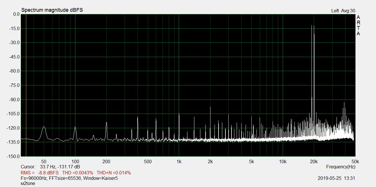

    Идея попробовать такой вариант выхлопа с пассивной фильтрацией возникла в процессе экспериментов с известной схемой И.Семынина.
    Сам по себе выхлоп Семигора звучит очень музыкально и слитно, но меня напрягали 2 момента. Наличие разделительного конденсатора, который, какой бы хороший не был, все равно давал окраску звука и достаточно легкое проникновение помех с выхода на базу верхнего транзистора, что ограничивает диапазон приемлемых (по результирующим шумам на выходе) Ку схемы.
    Последнее потребовалось чтобы уменьшить величину резистора преобразования хотя бы до 20-25ом, что, как говорит теория, и подтверждает моя практика позволяет существенно снизить уровни гармоник по сравнению с вариантом Семигора, где используется резистор 100-150ом.
    Собственно пассивный фильтр с индуктивностью не претерпел каких-либо изменений. Остается все аккуратно усилить ( (С) Belka ).
    Для этого было применено известное решение, предложенное У.Юнгом и с успехом используемое здесь многими форумчанами. Речь идет про связку AD744-AD811(буфером) с отводом сигнала с выхода УН AD744.
    Здесь как раз пригодилась высокая перегрузочная способность входного каскада AD744, чтобы спокойно переваривать все, что недофильтровалось перед ним, а звучание AD811, включенного буфером, на мой вкус вообще одно из лучших.
    Учитывая величину размаха выходного тока pcm63 и величину резистора преобразования, Ку усилительного каскада пришлось поднять до прибл. +60 и пожертвовать 8дб уровня шумового пьедестала, который сейчас находится на уровне -120- 125дб.
    В ходе экспериментов тестировал несколько вариантов второго буферного усилителя: ad811, buf03, lh0033. Как ни странно самый чистый кристальный и тембрально богатый звук был получен с AD811, хотя на некоторых фонограммах кажется что эта связка играет чересчур детально, а использование LH0033 дает более "округлые" музыкальные образы при незначительном снижении разрешения.
    Для тех, кто захочет поэкспериментировать и повторить добавлю, что наилучшие результаты по качеству звучания получены с использованием металлофольгового резистора преобразования, полистирольных емкостей и правильно изготовленной индуктивности (на броневом магнитопроводе с воздушным зазором, виток к витку).
    Про звучание скажу (как бы это банально не прозвучало), что по сравнению с классическими выхлопами на ОУ, улучшилась детализация и глубина сцены, а звук "оторвался" от колонок. Появились нюансы, которых раньше просто не слышал.

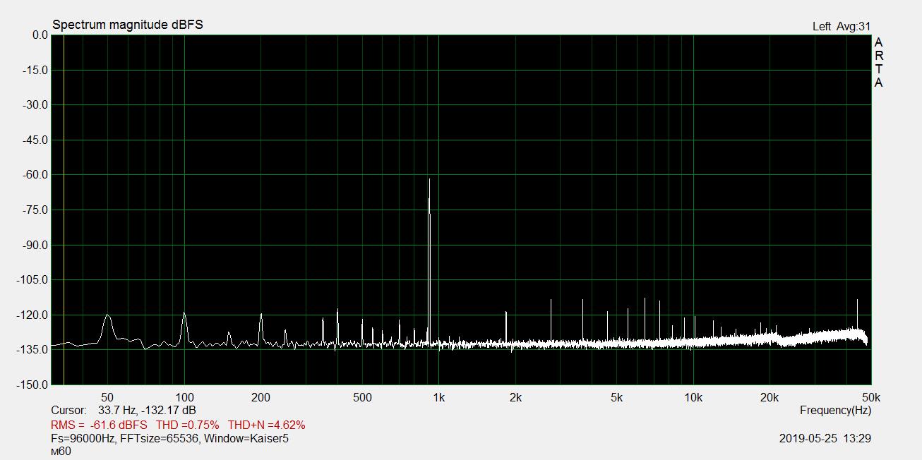

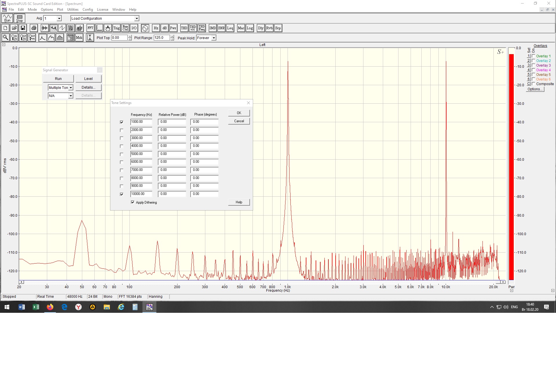

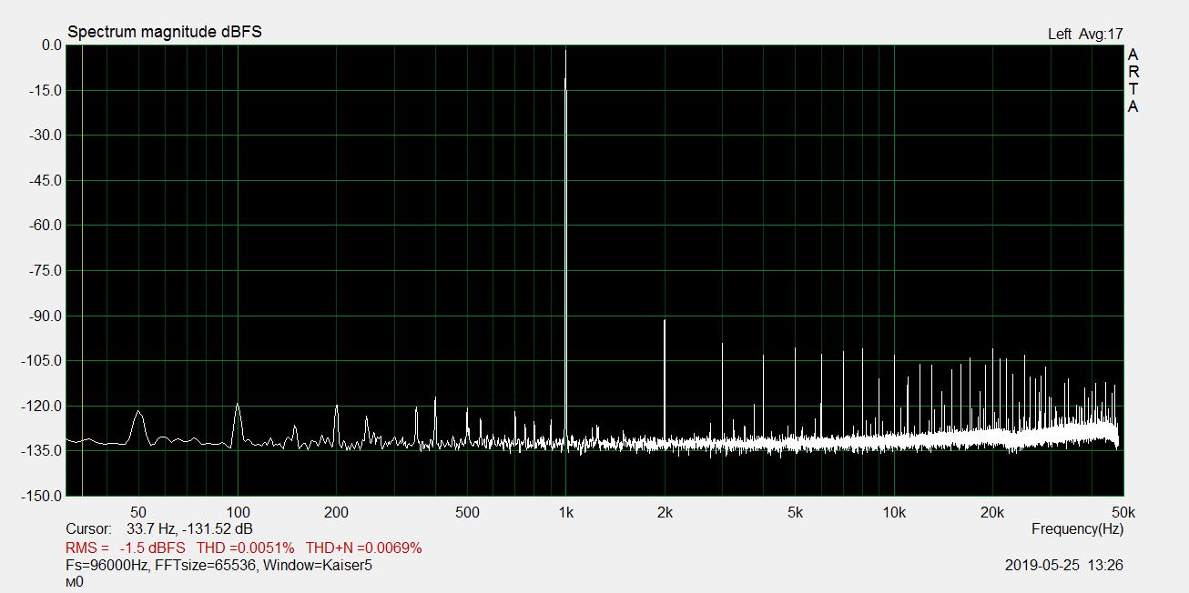

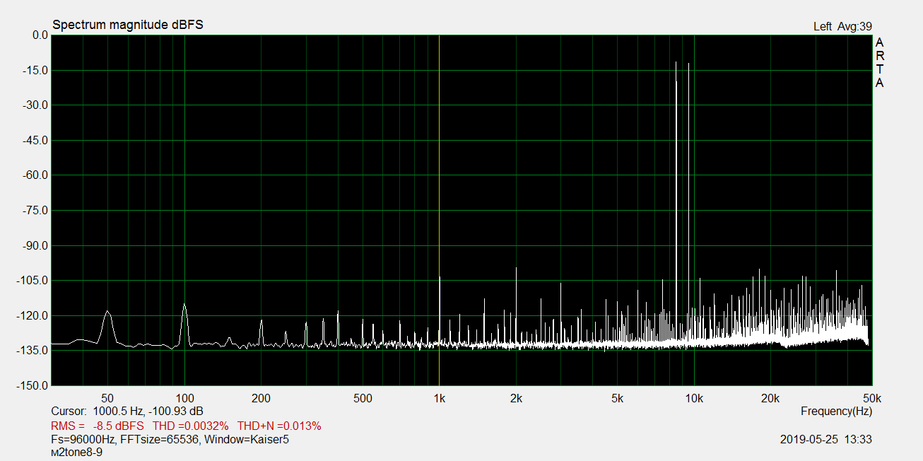

    Ниже представлены фото макета и его спектры.
    Если где-то накосячил - буду рад конструктивной критике и предложениям .

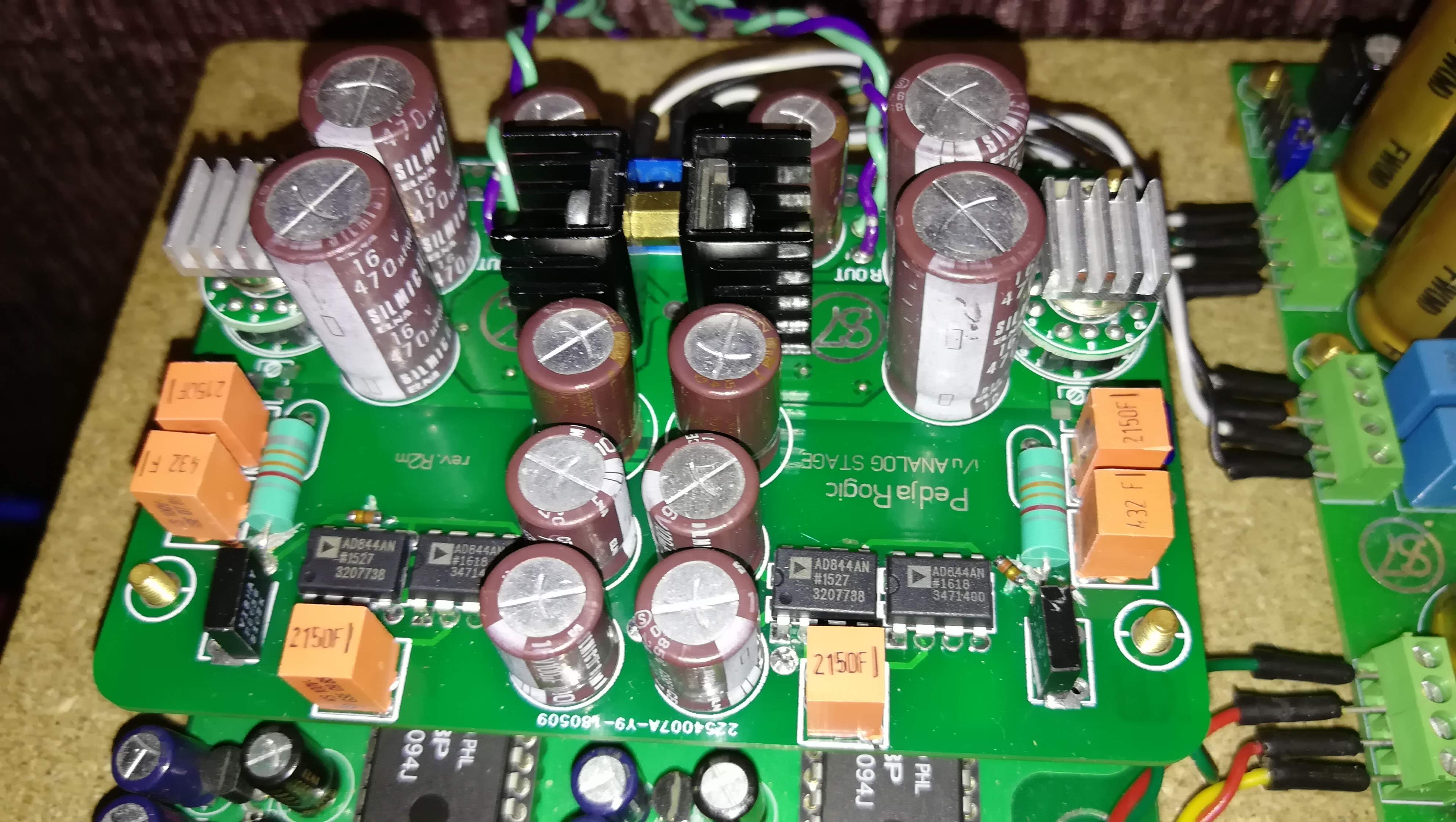

    Недавно опробовал несколько другой вариант выхлопа. Начальные установки были следующие:
    • Использование более прецизионного чем AD744 ОУ, некомпенсированного на Ку=1
    • Коррекция фильтра в сторону уменьшения спада АЧХ на ВЧ.
    • Фильтрация до преобразования тока в напряжение.
    В качестве ОУ был использован OPA637 (но также опробовались ADA4637-1 и ADA4627). Общий характер звучания поменялся в сторону большей легкости и прозрачности. На мой взгляд, исчезла некоторая гулкость на СЧ, отмеченная Максимoм (aka Antecom) и возможно глуховатость на ВЧ. По приборам, шумовой пьедестал ожидаемо опустился (за что и боролись ) и вылезли гармоники, которые за ним прятались.
    Стало ли лучше или хуже - пока ответить затрудняюсь. Нужно внимательнее послушать на разном материале, возможно дать послушать другим более опытным коллегам.
    Ниже привожу схему второго варианта, фото платы и спектры.

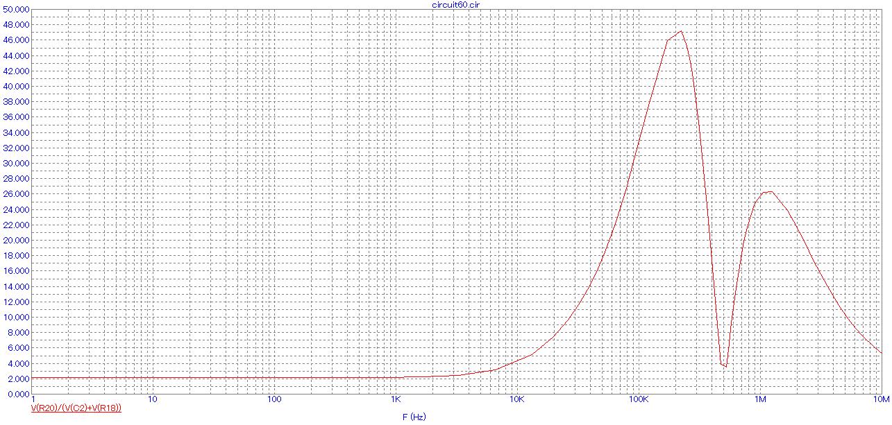

    Можно поподробнее
    Объективная причина в существенно разном Ку ОУ на ЗЧ в этих случаях. При резисторе в землю Ку ~50, при резисторе в инвертирующий вход ОУ Ку~2,2. Т.е. разница более чем на порядок, со всеми вытекающими. График Ку для второго выхлопа привел.

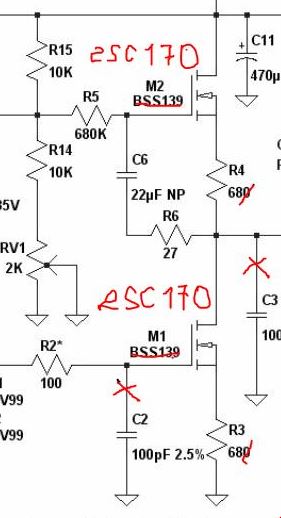

    Подводя некоторую черту под своими экспериментами с выхлопами с предфильтрацией, выложу две наиболее удачные на мой взгляд схемы, готовые к повторению (из пп. 849 и 989).
    AD843 в них не пробовали? Что из ОУ не вызывает у Вас отторжения в этих схемах?
    Не вижу на схеме ни R20, ни R18.

    По умолчанию Re: Еще один вариант выхлопа с пассивной фильтрацией
    Имеется ввиду что для звукового диапазона ФНЧ перед ОУ прозрачен и схему примерно можно представить как инвертирующий усилитель с 1.5кОм в цепи ООС и 700 ом (670 выходное PCM63 + 30 ом) на входе. Ку получается 2.14
    Да. Именно так.
    ---------- Сообщение добавлено 13:04 ---------- Предыдущее сообщение было 13:01 ----------
    Это обозначения из микрокапа. Там было больше деталей по причине экспериментов. Но график настоящий )

    В первой схеме желательно чтобы оу имел минимальный рост искажений с увеличением частоты в звуковом диапазоне. Во второй схеме это тоже желательно, но в меньшей степени, а вот быстродействие - не ниже среднего. И хорошую нагрузочную способность.

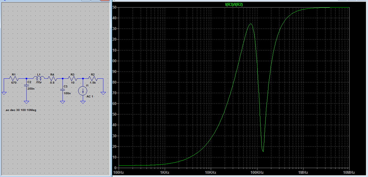

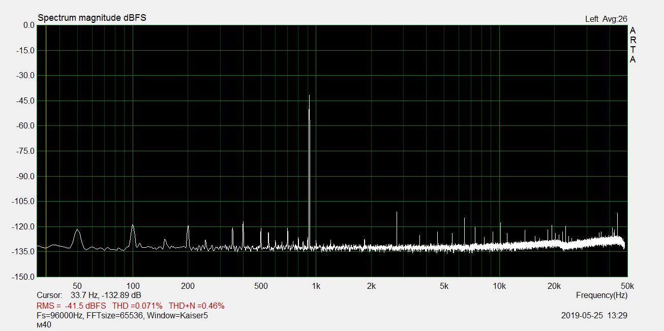

    Применительно к первой схеме из поста 1078 насимулировал такой фильтр:
    Первая емкость 0.2u (две по 0.1u впараллель), индуктивность 22мкГн (активное сопр. 0.5ом, можно меньше), вторая емкость 0.1u. Нагрузка 10 ом.
    Подавление на 352кГц 33дБ. На 20кГц ослабление 0.06дБ. Частота среза 110кГц. ГВЗ до 30кГц ровное, далее горб на 90кГц - но это уже далеко, никто не услышит.
    Плюсы - удобные номиналы, ЦАП "видит" всего 10 ом, подавления достаточно (можно не ставить доп. ФНЧ на выходе ОУ). Схема не чувствительна к выходному сопротивлению микросхемы ЦАП.
    Емкости поставить керамику НП0 или металлизированный полипропилен типа RIFA PHE426.
    Всё это так (ну может кроме слишком высокого среза, кмк), но есть пара неприятных нюансов. Попробуйте нарисовать график зависимости Ку ОУ от частоты. Наверняка там будет значительный рост, начиная уже со средних ЗЧ. А это означает дополнительный рост искажений в той же мере, что не есть хорошо. Поэтому я остановился на второй схеме, компромиссной.
    Ну и второе... субъективное... - заметность качества этих передОУшных конденсаторов пропорциональна их емкости, т.е. лучше обойтись меньшими номиналами.
    Есть еще один момент: чем меньше резистор на входе ОУ, тем он более чувствителен к наводкам на узел, соединяющий второй конденсатор с индуктивностью. Там же Ку при 10 входных омах доходит до 150... Вобщем, не всё так просто...
    Долго тупил, потом понял что это просто отношение импедансов. Да, Ку сильно растет, на 10кГц уже почти 30 раз, но современные ОУ и при таком усилении обеспечат искажения ниже -100дБ.
    На это сложно что то возразить. 10ом пожалуй, действительно мало. Лучше поднять до 20ом, как у автора ветки. Или 30ом, но уже нужно смотреть что бы искажения 63-х не начали доминировать.
    Сам характер зависимости искажений от частоты получится уж больно непригляден. Да и насчет -100 дб на краю диапазона есть сомнения.
    Но если сама консепция интересует, то имеет смысл собрать самому и сделать выводы. Одного канала достаточно для начала.
