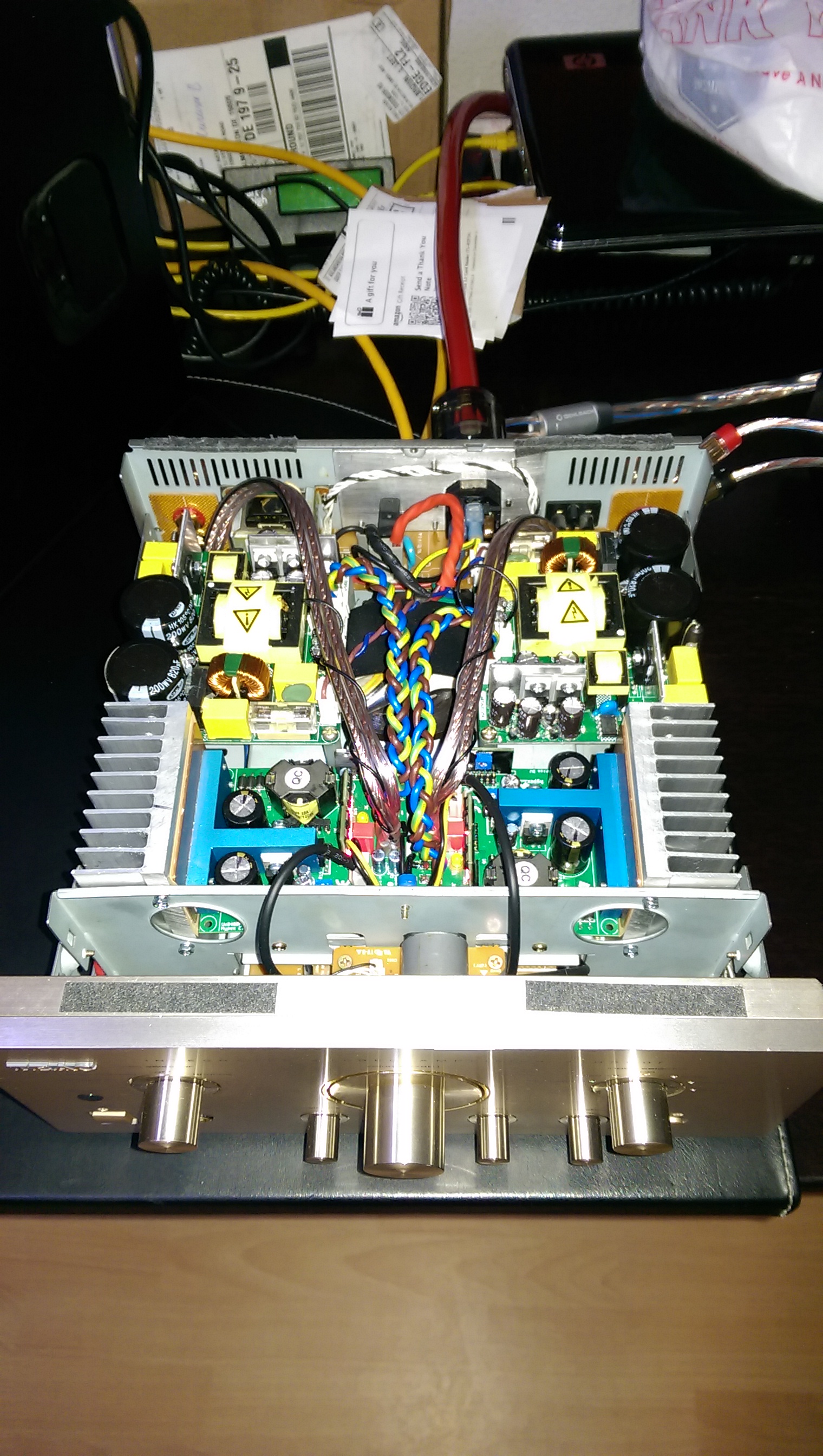

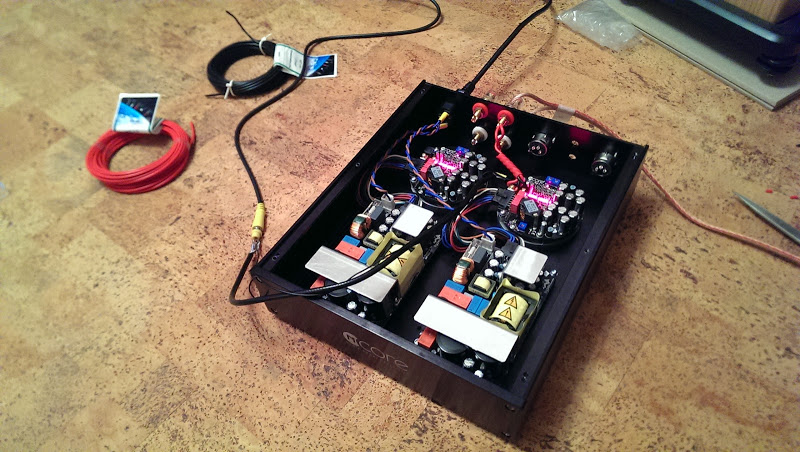

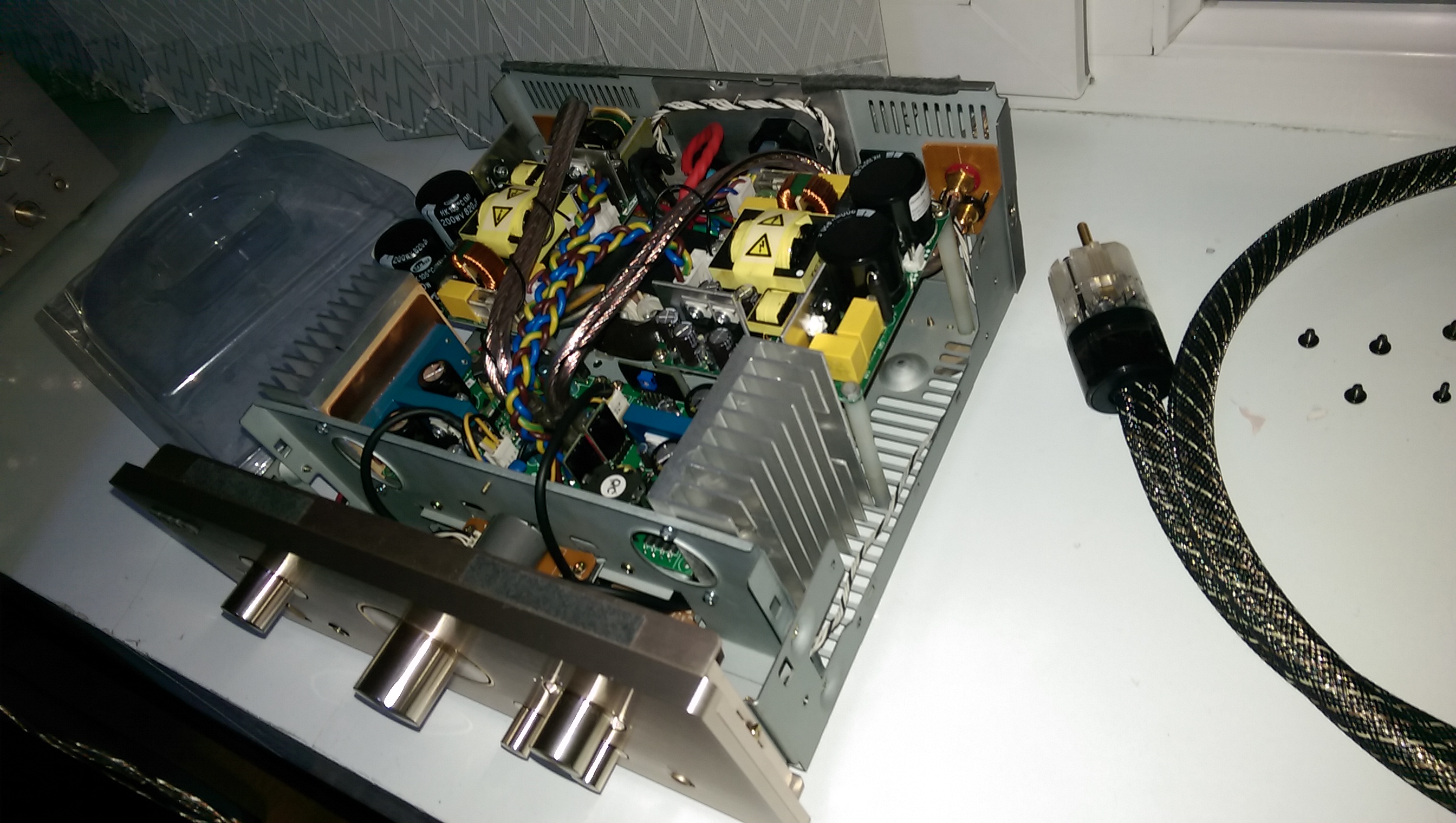

    Как и обещал, фото. Долго ждал полипропиленовые WIMA MKP 0.33 для выходного каскада, поэтому-то долго не выкладывал.
    Мои поздравления! Лучше было бы UcD разместить у задней стенки, а SMPS у передней.
  4. #1104
    22.10.2014
    По умолчанию Re: Hypex UcD
    По причине того, что сигнал на вход UcD подаётся с выхода предварительного усилителя через переднюю часть, решил SMPSы поставить в задней части, чтобы они не "светили" на сигнальные провода.
    Кстати, конденсаторы на входах UcD удалены. Так же, по причине того, что не нравятся мне синие светодиоды, заменил их на оранжевые.
    В субботу провели сеанс прослушивания и сравнения с другими усилителями. Подробности позже
    Входные достаточно хорошо защищены. "Светят" там больше всего выходные провода. Поэтому их надо делать максимально короткими внутри корпуса, и обязательно плотно свитыми. А у вас они несвитые через весь усилитель и БП тянутся... Так что +1 к Роману.
  6. #1106
    22.10.2014
    Понял, в будущем топология будет переработана. Спасибо за совет. Кстати, экранированные со штатных, с большой погонной ёмкостью, везде заменил на Oyaide HWS-20.
    P.S. Акустические провода в плоской изоляции, поэтому не представляется возможным их свить. Как подыщу что-то достойное, заменю
