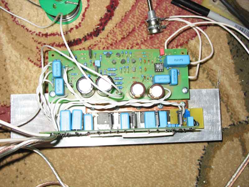

    Цитата Сообщение от ТОХЫЧ Посмотреть сообщение
    Леонид как обещал фото
    К сожалению пока только так допояю второй канал буду причесывать и в корпус
    Красиво получилось.
    После компактного размещения узлов и разводки цепей питания короткими свитыми проводами звучание должно заметно улучшиться.
    Красиво! Детальки качественные.
    Кондеры с обратной стороны платы УН оставите?
    Цепь к термокомпенсирующему транзистору длинная и проходит рядом с цепью ООС. Наверное это не есть хорошо. И с такой раскладкой проводов питания лучше звучание не оценивать.
    Интересно было бы посмотреть характеристики, когда все в корпус уложится.
    Да так и оставлю просто на плату с одной стороны вместе с электролитами они не поместились
    Леонид Вот тут Анатолий написал о прокладке (Цепь к термокомпенсирующему транзистору длинная и проходит рядом с цепью ООС) Ваше мнение?
    И вообще по разводке проводов (мой блок питания вы видели он будет работать на оба канала)как лучше землю подключать на платах вых каскадов или все вести к нлате блока питания?
    После подключения регулятора громкости (переменный резистор 20кОм) замечаеться небольшой спад на вч
    Ничего страшного. Главное - не свивать эту цепь с другими для уменьшения паразитной емкости.

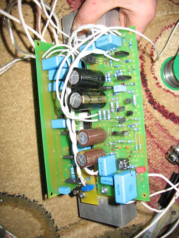

    RAINBOW Ну как с усилителем
    Сегодня не удержался и прикрутил ВК с двумя выходниками к какому-то отрезку радиатора. Соединил все кучей проводов, и ,не настроив систему защиты, подал питание . Сначала на УН - все режимы по статье были в норме, затем и на выходной каскад. Все ОК. Выставил 200 ма покоя и немного послушал (часа 3) - 1 канал. Пока никаких претензий .
    Я не спешу все собирать, пока не прибудут все детали (ALPS где-то едет, WIMA FKP-3 в ФНЧ тоже, радиаторы, трансы еще не забрал, хотя уже вроде готовы). И самый важный вопрос - акустика. Для усилителя явно необходимо что-то солидное, настроился на проект Г. Крылова на SEAS H1215 и H1149, но он появиться только ориентировочно к концу января, а еще сколько займет повторение...Только после этого можно будет судить о Звуке.
