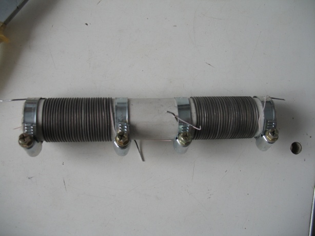

    Где ж такой резистор взять
    Намотать!
  3. #1102
    10.04.2008
    Ставрополь
    35
    168
    По умолчанию Re: Одиссей-У010
    Цитата Сообщение от DCorp Посмотреть сообщение
    Намотать!
    А рецептик не дадите ? Скок витков, какой сердечник и марку провода мотать ?
    сердечник - фарфоровая труба, Провод - нихром ф1мм
    Витков - незнаю 1м=1Ом кажись...
