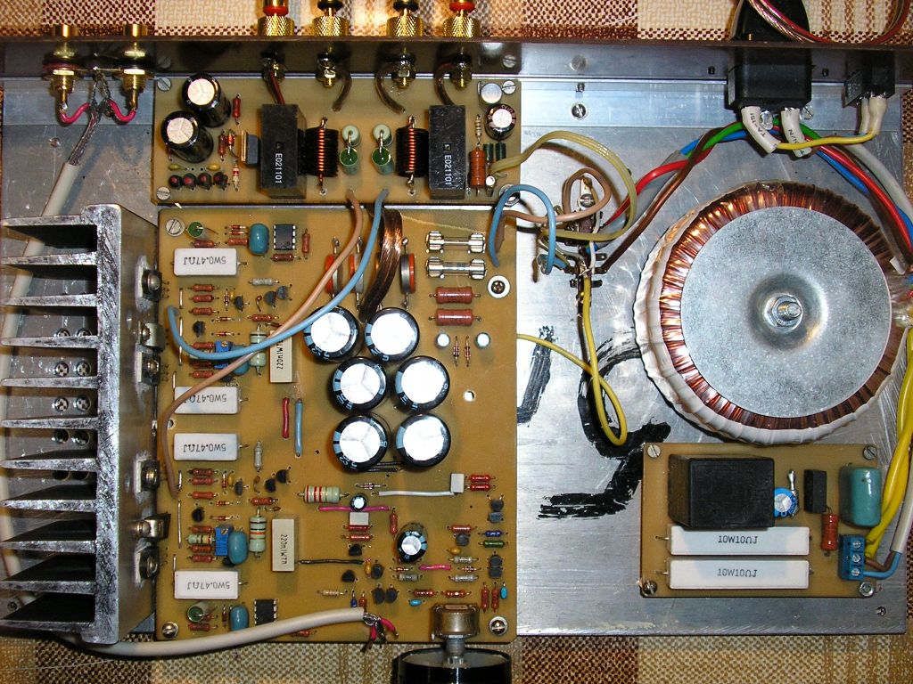

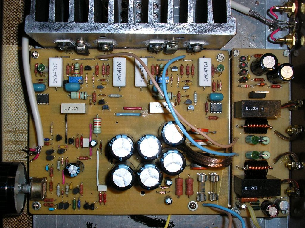

    За отчетный период собрал таки усилитель, 3 раза переделывал плату - от идеи один канал - одна плата - отказался из-за кривости разводки и неустранимого фона. В результате - плата близка к оригинальной, фона нет. Осталось "придумать" корпус.
    А можно печатку?

  10. #1109
    Частый гость Аватар для Sid_VA
    18.03.2006
    335
    По умолчанию Re: Усилитель на N-канальных полевиках
    Вторая сторона у меня "голая" - показанные перемычки выполнены многожильным проводом со стороны деталей, кроме плюсового проводка от конденсатора БП - он синзу.
    (см. пост 974)
