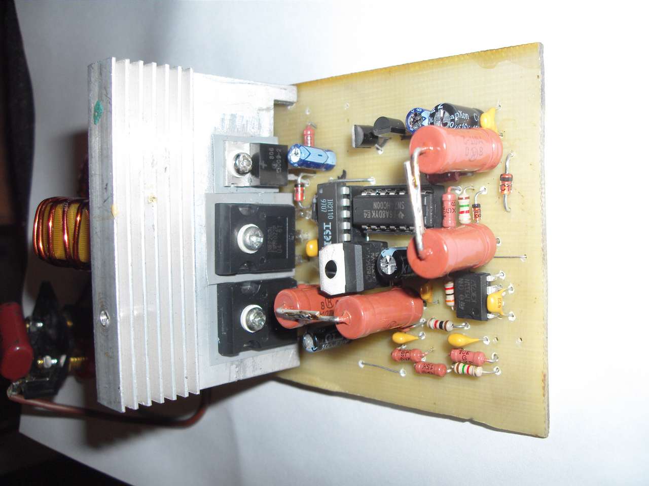

    Выкладываю на обозрение фотки своего усилителя на плате 900w от Sergei Nizovcev

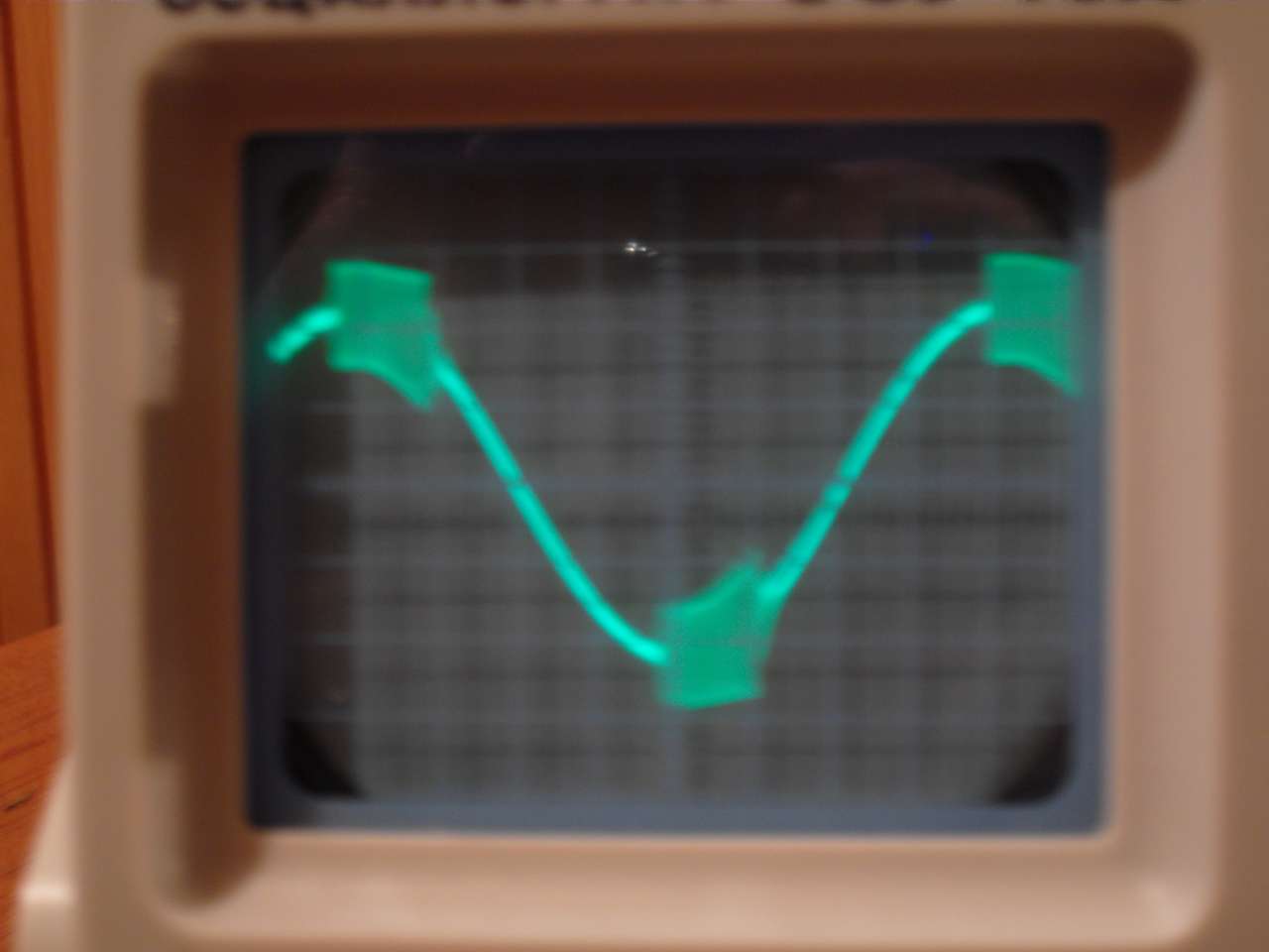

    Питание +- 50в частота 125кгц дроссель 80u (кольцо 45*28*12 м2000 пропил 5мм 28витков) емкость на выходе 0,68мкф. Т.к несущая слишком велика при таком раскладе то решил попробовать добавить еще один LC фильтр 50u + 0.68мкф. ОС соответственно осталась по схеме от первого дросселя. Несущая уменьшилась с 8в до 0.5в, не знаю есть или нет смысла оставлять эту цепь. Защиту на плате пока отключил, т.к резисторов 0.1Ом не нашел, попробую впаять туда кусочек латуневой проволоки. Напряжение на выходе примерно 42в. Питание перемотанный БП от пк, просадку по питанию не мерял.
    Питание компаратора 2х1.6кОм в плечо, от него же питается пред на тл072 (на отдельной плате)
    Если прибавить громкость (более 42в) то на выходе примерно вот такие искажения:
    Это нормально? или это насыщение дросселя? Ведь по идее искажение по питанию должно быть просто полочкой сверху синуса...

    Лучше попробуй изменить элементы ОС. Частоту сделай 200-250 должно стать значительно лучше. По искажениям нужно смотреть под нагрузкой и лучше всего фото осциллографа при разных значениях выходного напряжения.

    Цитата Сообщение от serj_ Посмотреть сообщение
    ...дроссель 80u (кольцо 45*28*12 м2000 пропил 5мм 28витков)...
    Интересно, как это у Вас получилось? Я прикинул - при Ваших данных выходит только 20мкГн. Чтобы было 80мкГн, нужно мотать 56 витков на такой сердечник с таким пропилом.
    Отсюда, наверняка, у Вас и амплитуда несущей 8В на выходе. Сделаете 56 витков - получите амплитуду не менее чем в 4 раза меньше.

    Глюки с заполнением в верху синуса видимо из-за насыщения дросселя.
  13. #11153
    06.01.2007
    г. Пенза
    2,684
    По умолчанию Re: D class для саба.
    Скорее всего что-то в обратной связи, без схемы не понять.
    +1.
    Посчитал, serj_, для Вашего кольца: на 90В можно мотать до 36 витков (при 33 витках индукция будет не более 0.25), если нагрузка 4Ом. У Вас 28 витков. При таком зазоре кольцо сложно насытить таким количеством витков - нужен ток порядка 38А.
    Вполне вероятно, что из-за особенностей ОС в Вашем услителе, генерация на ВЧ срывается и вместо 125кГц происходят рывки тока через дроссель с меньшей частотой. А при маленькой частоте (если упадёт до 32кГц, примерно) дроссель насытить легко.

    Даже не знаю что ответить... номиналы все по схеме, резисторы все совковые с надписями, так что попутать номинал я не мог. Спасибо за советы по дросселю! эксперименты откладываются до следующих выходных...(
  16. #11156
    06.01.2007
    г. Пенза
    2,684
    Схема Ваша Алексей, номиналы все по схеме кроме ключей irfp260n
    Попробуйте в затворах поставить по 100 Ом, посмотрите, что будет.
    Если не поможет, поставьте параллельно R8 конденсатор на 100В/50пФ.
    Можно уменьшить С17.
    Начните с резисторов в затворах.

    ОК, попробую потом. Примерную осцилограмму на затворе я уже выкладывалНажмите на изображение для увеличения.
    частоту увеличивал как раз с17, но параллельно увеличивалась и температура ключей. Не завалится ли фронт еще сильнее при затворных резах 100 Ом?
    Изменить сопротивление в затворах, чтобы понять откуда возбуд.
