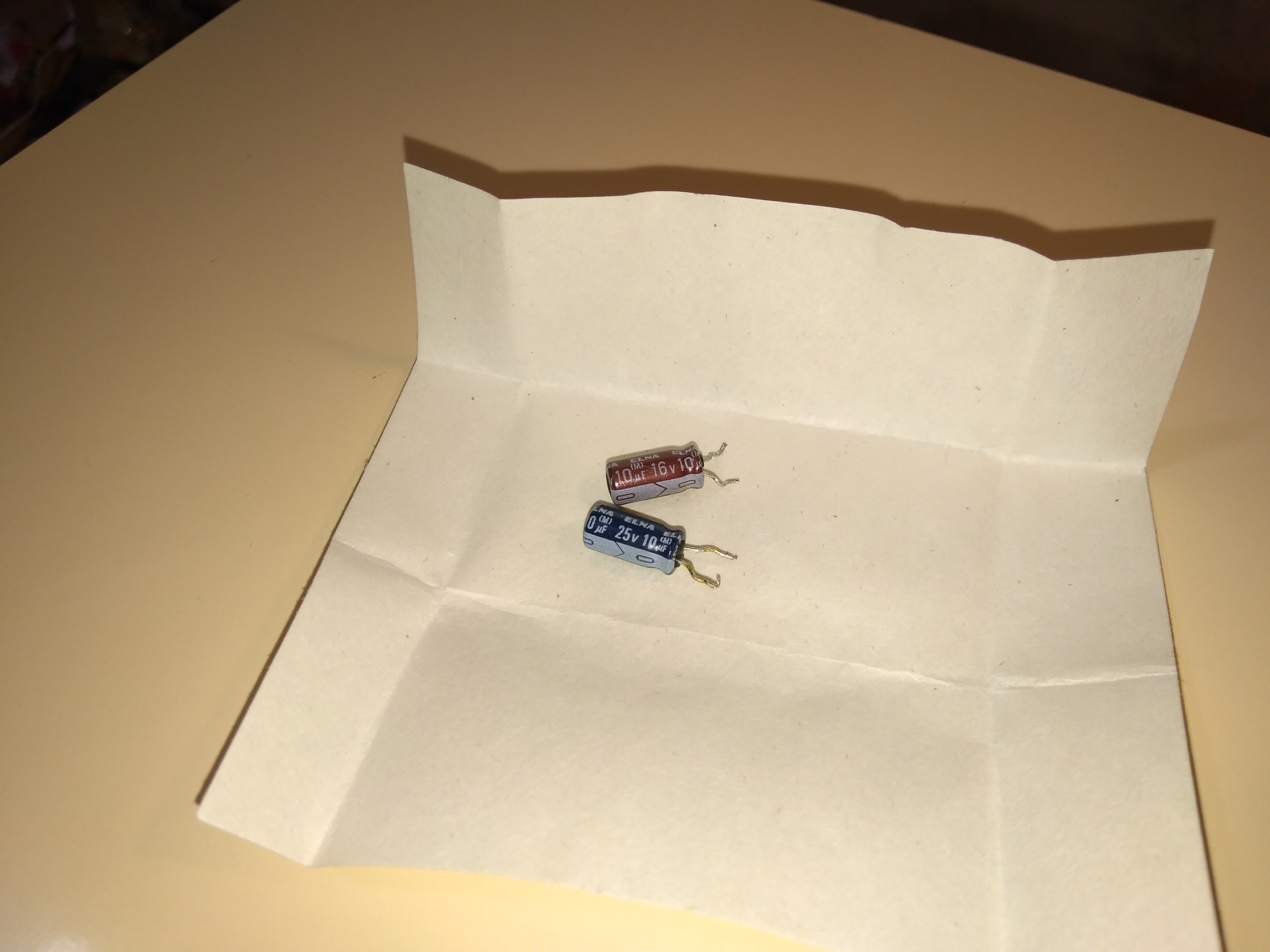

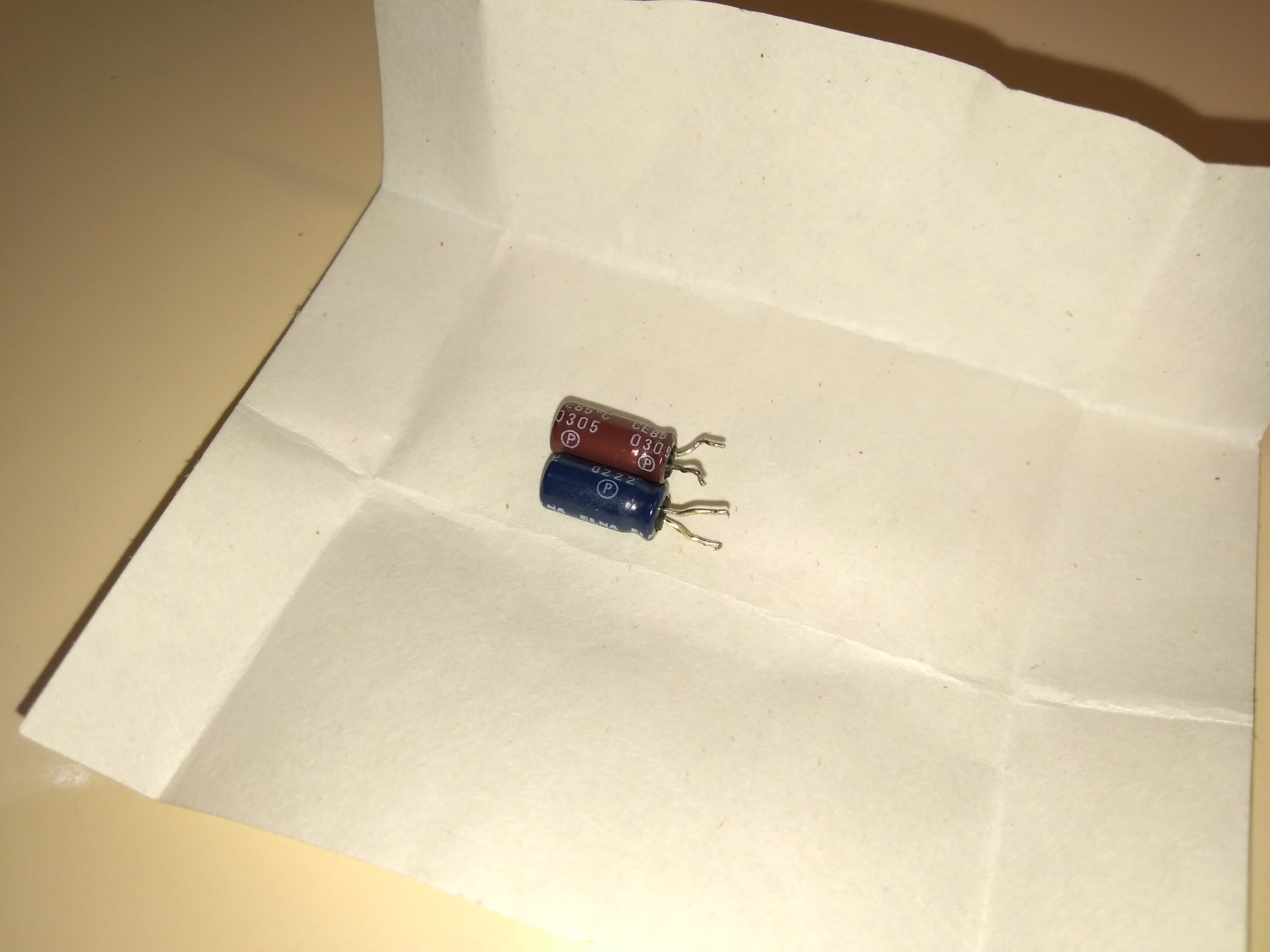

    Подскажите- данные конденсаторы несут на себе одинаковое обозначение, различаются только напряжение, и цвет. Это одна серия, или всё-таки разные серии?

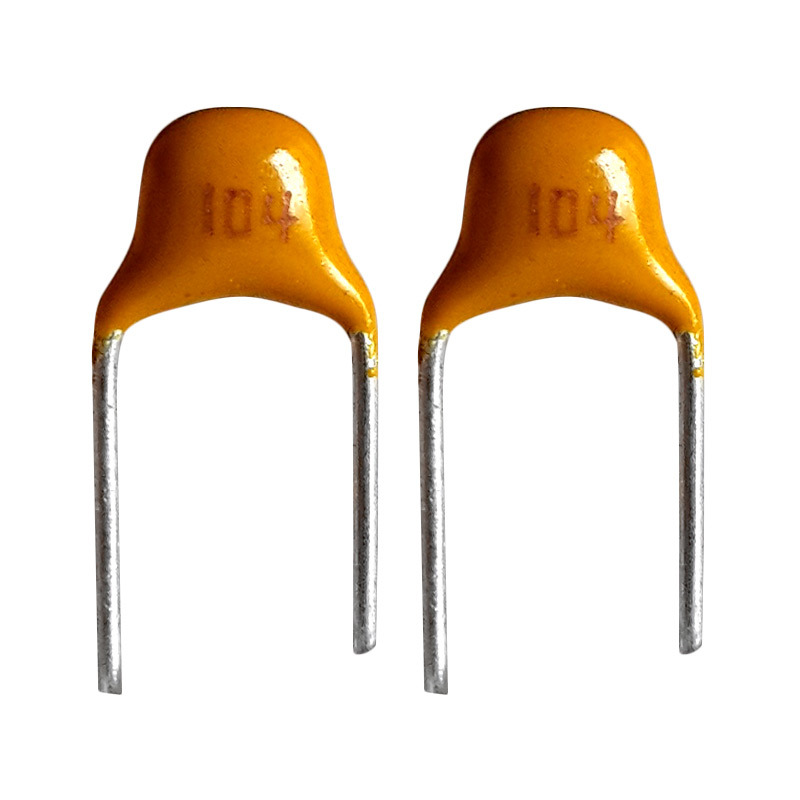

    Ребят,а вот такие многослойки керамические допустимо ставить в комп. блоки питания параллельно выходным электролитам?Нажмите на изображение для увеличения.

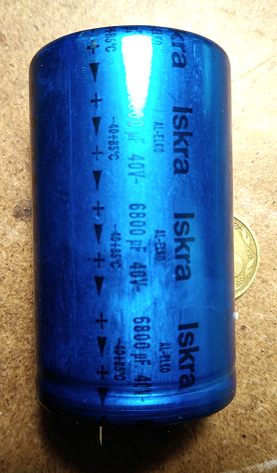

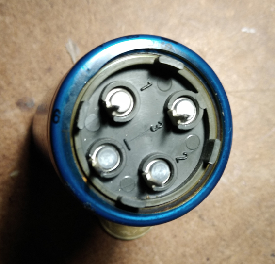

    Вот еще экземпляр, снят с немецкого телека. Пробовал формовать, зарядился до 40V мин за 10-ть, отпаял и забыл про него на ~месяц, сегодня померял - 24,6V, т е с утечкой все ок.

    С плюсом и минусом понятно, что за еще 2-е ноги при одной емкости. Причем + (1) звонится с 3-ей ногой ~200К. 2-я сама по себе. Просто для надежности монтажа?

    Хороший югославский конденсатор, сделан на филипсовской линии по лицензии. Бывает и 5 ног, это сути не меняет

    Спасибо! Много искровских выпаял и именно в немцах, все гадал чьи они.
    Да, но лучше 1 мкф и лучше в SMD-исполнении.
    Исхожу из того что есть в тумбочке. Есть такие и на 1 мкф.
