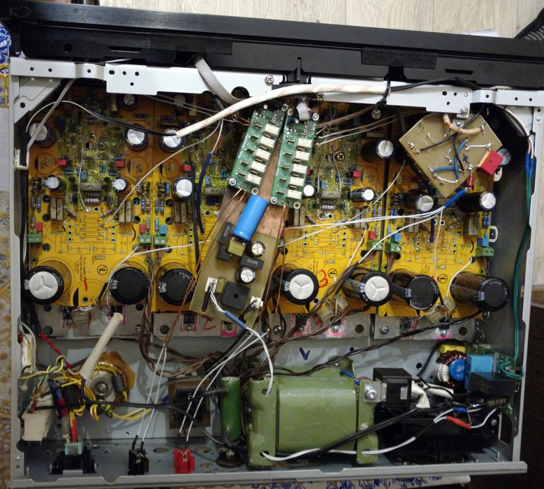

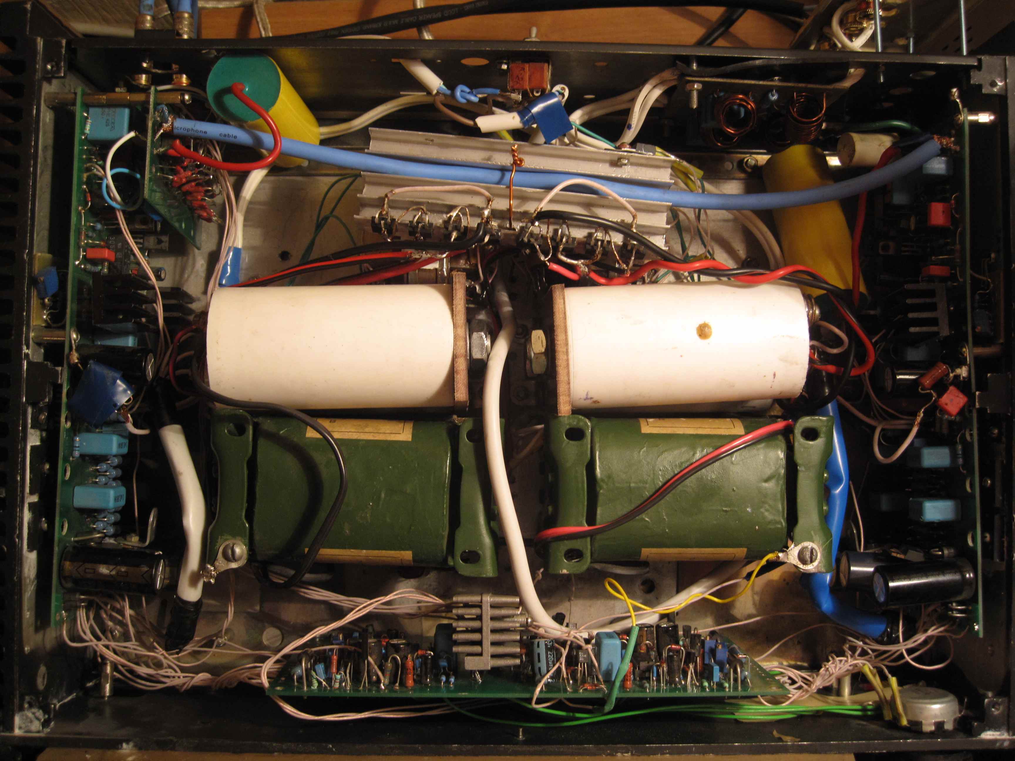

    Владимир ты думаешь замена потенциометра поможет? Я считаю вряд ли. Руки надо менять растущие из жопы,но пока это не возможно. Я когда свои самоделки собирал на эти говно устройства смотрел,чтобы самому так не собрать ни в коем случае.Мне не понятно как там вообще РГ Никитина может работать.
ID:	418970   Нажмите на изображение для увеличения.
