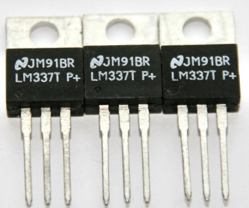

    Потер ацетоном 3 разные микрухи. Ничего не оттерлось совсем, следов фрезы не видно, есть выдавленное клеймо с буквой "U"
  3. #1082
    Новичок Аватар для Prospero
    02.01.2010
    По умолчанию Re: Фуфло?
    получше сфотал
    Тогда есть хороший шанс, что оригинал.
    На последней фотке выглядят более похожими на Нэшинеловские.
    Вот, что значит сфоткать по-разному...

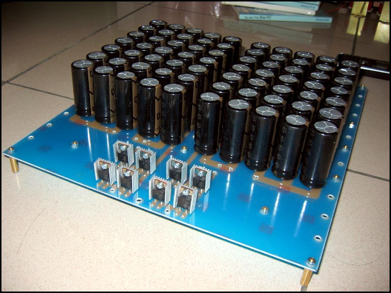

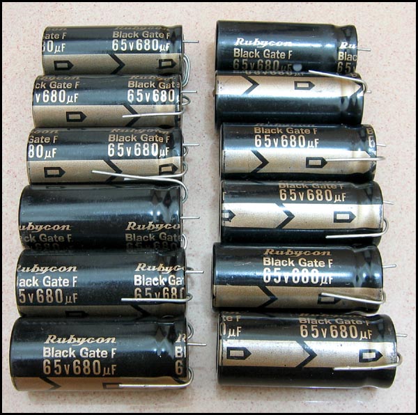

    Предлагают плату с запаянными Black Gate F 680мкФ/65В. Этот малый недавно продавал такие кондёры на еВау и показывал там фото родных коробок Rubycon с этими кондёрами: http://cgi.ebay.com/ws/eBayISAPI.dll...=STRK:MEWAX:IT. Новые он все уже распродал остались эти БУ на плате. Цена вроде бы приемлемая. Однако меня что-то смущает рисунок просечки на его конденсаторах. У меня в Ротелевском CD проигрывателе те же BG F на 47мкФ/25В и 100мкФ/25В имеют просечку в виде буквы "K". Какие будут мнения?

  14. #1093
    10.01.2009
    76
    На всех Rubycon-ах, что я видел, просечка в виде буквы К.

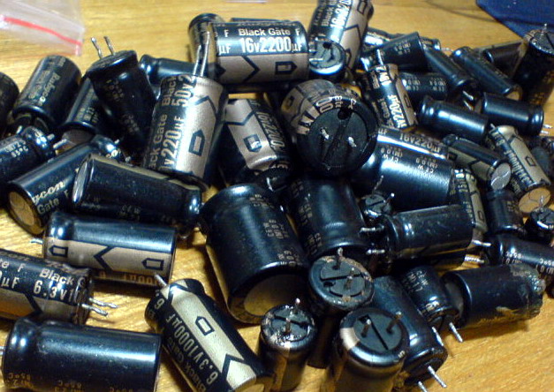

    Я нашёл ещё одну, похоже что китайскую(с baidu.com), картинку паянных BG (см. ниже) и там один кондёр справа вроде бы с такой-же просечкой. Возможно тоже подделка.
    Такиая просечка на Рубиконах была в 70-е - начале 80-х годов. Так что скорее всего эти БГ оригинальные, но очень старые.
  17. #1096
    22.05.2008
    Липецк
    2,782
    Так что, Вы, как специалист по БГ, думаете можно брать или всё же не стоит? Сколько по-Вашему могут стоить сегодня такие кондёры? Этот малый мне вначале (в конце прошлого года) предлагал непаянные по $10 + $2(пересылка) за штуку. Теперь, с его слов, он их все распродал. Часть из них - через еВау подешевке. Последний раз там вообще получилась цена по $1 + $4.40(пересылка) за штуку. Теперь он предлагает эту плату с 70-ю кондёрами и диодами за $400 + $125(пересылка) итого, примерно $7.50 за штуку. Однако, мне самому их нужно всего штук 16-20.

    Сегодня, стоимость новых этого номинала, из старых запасов, составляет порядка 13$/шт + доставка.
    Однако, как говорится: старые запасы старым запасам - рознь. Одно дело, кондёры выпущенные в начале 2000-х, и совсем другое - в конце 70-х прошлого века, как пишет Шитхеппенз.
    Не могу вам сказать, стоит или нет. У БГ долговечность выше других кондов. Но разгерметизированные БГ дохнут все равно, сколько там резина живет, не знаю. Он просит за плату дорого, если будете брать - сбивайте цену.

    Iliya20, именно такие БГ именно с такой насечкой выпускались вплоть до 1988 года.
    Та фотография, где они запаяны на плате, невысокого разрешения, а то можно было бы рассмотреть маркировку и узнать дату.
    Фото лучшего разрешения нет?
