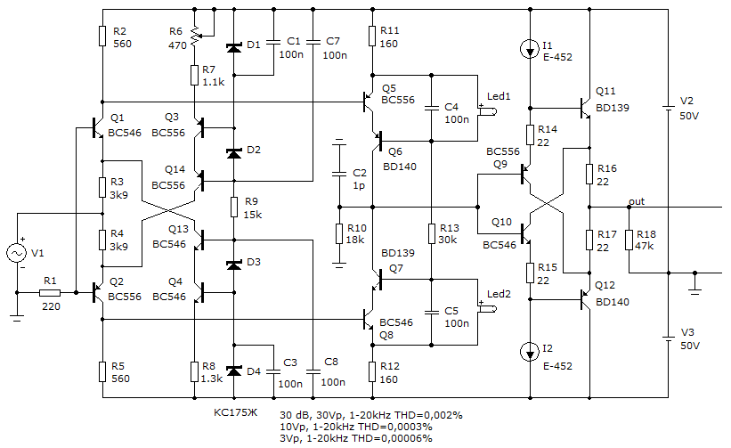

    промоделировал драйвер Хаксфорда с предложенными Вадимом (belka) стабилитронами КС175, правда использовал К175Ж, на который есть данные в справочнике. С КС175А у которых ТКН= +-0,04% (разброс 0,08%) термостабильность будет еще лучше если их предварительно отобрать не только с близкими напряжениями стабилизации но и с близкими ТКН (критично только для D1, D4).
    ТКН КС175Ж равен 0,07%/K или 5,4 мВ/K (данные из справочника)
    с учетом базоэмиттерного перехода транзистора ГСТ напряжение на токозадающем резисторе с ростом температуры будет возрастать на (5,4+2,2)=7,6 мВ/K что будет соответствовать температурному коэффициенту тока 0,11%/K вместо требуемых -0,07%/K (из ранее сделанного расчета) для обеспечения полной температурной компенсации драйвера в целом.
    Посмотрим как изменится ток покоя выходных транзисторов при нагреве на 50 градусов.
    При токе через резисторы R2, R5 равном 5 мА на них будет падать напряжение 2,8 В и с нагревом на каждый градус увеличиваться на 0,11% или на 3,08 мВ. Таким образом суммарный рост напряжения на резисторах R11, R12 составит (3,08+2,2)=5,28 мВ/K
    Таким образом при нагреве на 50 градусов получим увеличение напряжения на резисторах R11, R12 на 264 мВ и напряжение с 2,08 В увеличится до 2,344 В. При этом ток покоя выходных с 13 мА увеличится до 2,344:0,16=14,65 мА, т. е. в худшем случае на 1,65 мА. Учитывая что в коллекторной нагрузке второго каскада нет схемы смещения для буфеного каскада такое увеличение тока покоя ни на чем не скажется за исключением увеличения нагрева транзисторов Q6, Q7.
    С ростом температуры токи везде должны иметь тенденцию к падению и никогда не к увеличению.
    Я писал за стабилитроны КС175А в контексте, что с ними последовательно будут включены аналогичные усилительным переходы в необходимом по схеме количестве. Ну хотя бы диоды типа 4148. То есть в вашей неудачной схеме из поста 1082, с PSRR в звуковом диапазоне чуть более 35дБ, нужно поставить по два диода 4148 последовательно со стабилитронами КС175А. Позиция D1 и D4.
    Ещё лучше, застабилизаровать питание, сделать его с контролируемым температурным дрейфом стремящимся к нолю и заменить стабилитроны на резисторы с диодами. Тогда мы будем существенно экономней тратить напряжение источника питания.
    Вадим, спасибо за дельные советы. Надеюсь что расчет необходимого количества p-n переходов (для супертермостабилизации) понятен из приведенных мной расчетов. А что скажете насчет КС170А, они в 4 раза термостабильней КС175А
    Скажу то, что всё время имею ввиду стабилитрон КС170, а пишу КС175, бывает меня клинит и я пишe не то, о чём думаю. Так вот, без злого умысла.
    Я так отвечу, что в 99% случаев достаточно просто на схеме посчитать количество Б-Э транзисторов, которые нужно термокомпенсировать изменяемым по величине смещением. По количеству этих переходов и ставится количество диодов в источниках смещения. Иногда оно само друг-друга компенсирует (дифкаскад, напр.), такие транзисторы нужно сложить поплотнее на платке. И не нужно ничего считать с листочками и калькуляторами. Мы же академий не кончали - всё на глазок, по наитию, ё.
    Например. Источник тока для дифкаскада. Термокомпенсировать нужно один переход Б-Э (транзистора самого источники тока). Берём резистор и один диод. Или Стабилитрон КС170А и один диод.
    если я правильно Вас понял возможный вариант драйвера может выглядеть так:
    один диод компенсирует ГСТ, второй - второй каскад ОЭ-ОБ
    D2, Q3 и D3, Q4 лучше заменить транзисторными сборками, где по одному транзистору использовать в диодном включении. Тогда стабилитроны можно использовать практически на любое напряжение обеспечив через диоды 1N4148 ток в пределах 1...2 мА с помощью резисторов R19, R20Hawksford_enhanced casc_(4148).CIR
    Однако при таком способе компенсация возможна при одинаковых резисторах: токозадающих в ГСТ и нагрузки входного каскада ОБ. А так как резистор нагрузки более чем в 5 раз больше, то будет перекомпенсация. Одним словом без расчетов не обойтись, "на глазок" не прокатит. Вот что говорит о режимах МС9 при температуре 75С Нажмите на изображение для увеличения.

    А лучше просто один светодиод: и термокомпенсация хорошая и глаз радует
    для термостабилизации ДК согласен
    а в данном случае если мы хотим чтобы ток второго каскада также оставался постоянным температурный коэффициент тока (ТКТ) ГСТ должен быть (для режимов и номиналов по оригинальной схеме Хаксфорда) отрицательным и равным -0,07% (в соответствии с расчетом приведенным ранее п.1039)
    я промоделировал со светодиодом зеленого свечения вместо двух диодов. Ток возрастает с 12,5 мА до 15,5 мА, т.е. на 3 мА при возрастании температуры на 50 градусов. Конечно, неизвестно насколько температурные модели компонентов соответствуют реальным
    У вас всё ещё журнально поучительный стиль общения.
    Резисторы последовательно с диодами добавьте, а то что это за смещение за такое маленькое, ло полутора вольт.
    с двумя диодами мы имеем отрицательный ТКН одного перехода (один компенсирует переход транзистора ГСТ). С помощью резистора надо увеличить напряжение в базах транзисторов ГСТ по отношению к шинам питания до напряжения равного падению на нагрузочных резисторах первого каскада, т.е. до 2,8 В (0,56*5=2,8 В). При токе через диоды 1,3 мА последовательно с диодами необходимо добавить резисторы 1,2...1,3 кОма уменьшив токозадающие резисторы с 15 кОм (при использовании стабилитронов на 20 В) до 3 кОм (при использовании термостабильных стабилитронов КС170А). Но в этом случае желательно еще и конденсаторы добавить для фильтрации базовых смещений ГСТ или как Вы отмечали ранее делать стабилизированные источники питания. Схема в целом распухает...
    возможный вариант термостабильного варианта будет выглядеть так:
