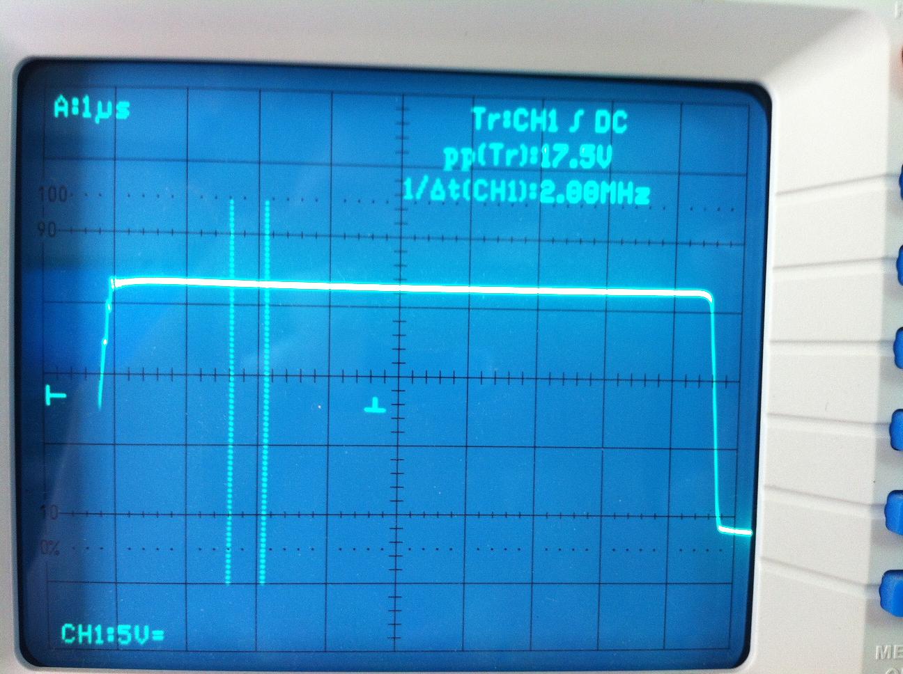

    Эта тема призвана заполнить информационный вакуум, образовавшийся в старой ветке, посвященной драйверу ЛМЕ49810. Как показала история с нашумевшей эпопеей "ЛМ3886, второй заход" - форумчанам интересны ветки, где идет реальная работа, а не симуляторные мерянья пиписьками или теоретизирование, поэтому и появилась эта ветка.
    Итак, немного об истории проекта: после успешных экспериментов с ЛМ3886 мне захотелось двигаться дальше, и сделать усилитель, не уступающий A&R как по формальным показателям, так и по субъективному качеству звучания. В качестве консультанта согласился выступить Дима Андронников, за что ему огромнейшее человеческое спасибо! В результате недолгих обсуждений концепция выработалась следующая: использую ЛМЕ49810 в инвертирующем включении, с настолько низким Ку, какой получится без загрубления коррекции и снижения скорости. В качестве буфера перед ЛМЕ использую ОУ в неинвертирующем включении, выход ОУ умощняю транзисторным повторителем с динамической нагрузкой, как это сделано в ЦАП Lynx D29. В ВК используем старые добрые звуковые Санкены - они позволят использовать всего пару жирных 1216/2922 для работы на требуемой мощности в 60-70Вт на любую, даже самую мерзкую нагрузку с наикривейшим импедансом. Ну и как то само собой родилось название для проекта - "Волжская Рысь"
    Не буду утомлять читателя лишними подробностями, скажу лишь, что была разработана и изготовлена печатная плата первой версии усилителя, несущая на борту выпрямители, защиту и вообще вся из себя навороченная, как мне тогда казалось. Да, я старался, вкладывал душу и мозг, насколько он того позволял на тот момент.
    Получилось вот так:
    Мерялось оно так:
    Не впечатляет, правда?

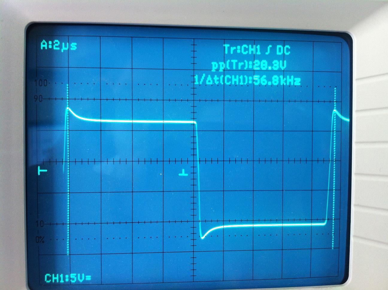

    При работе от этого генератора УМ версии 2.0 показал такие результаты:
    Совсем другое дело, не находите?

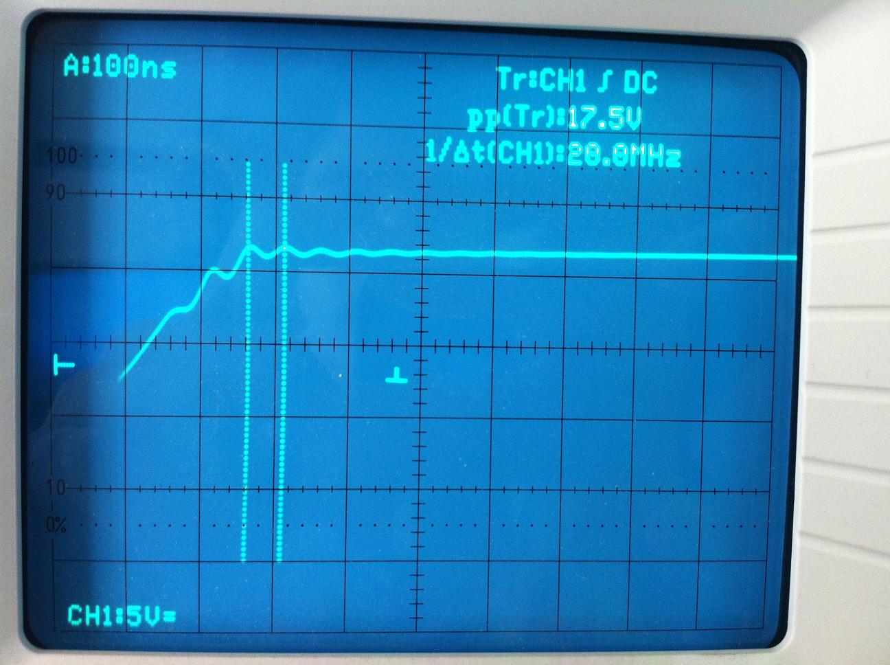

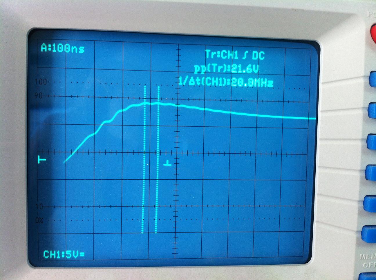

    Итак, обещанный атчод по коррекции:
    1. Отцепил R27, отпаял и закоротил С17. Начал уменьшать С15 до появления звона на фронте. Итого, при 5.6пФ наконец то получил такую картинку:
    Первая зарубка на фронте говорит, на мой взгляд, о том, что кто то внутри ЛМЕ не вытягивает такую скорость по току. Если чуть-чуть добавить емкости, то должна пропасть и останутся только колебания. Для справки - при 6.8пФ ПХ все еще апериодическая.
    Мелко, оценить зарубку:
    Крупно, с маркерами для посмотреть частоту колебаний:

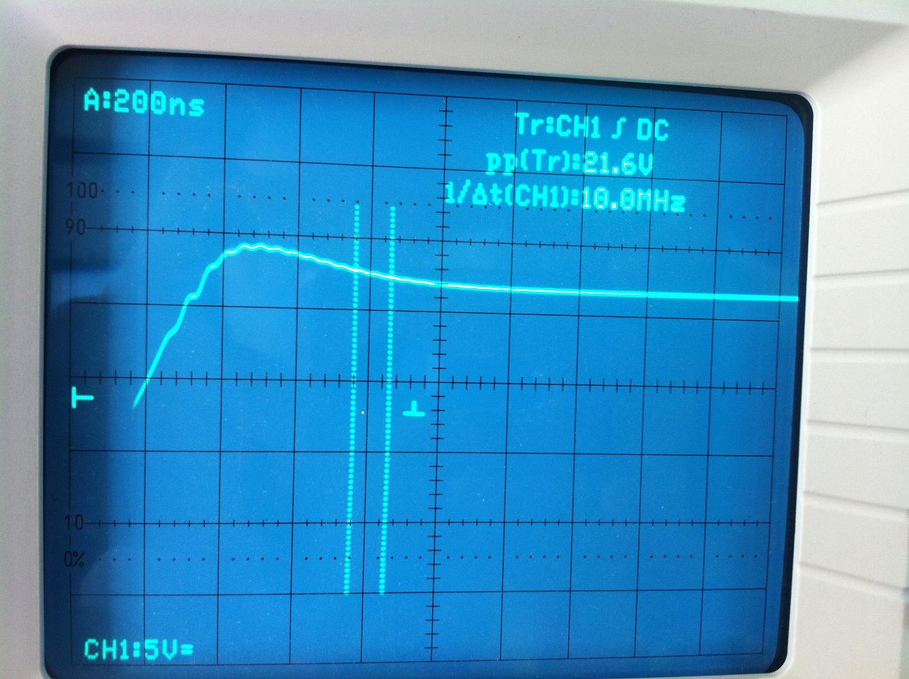

    2. Приняв, что оптимальная емкость будет вокруг 6пФ, ставлю пару конденсаторов по 24пФ, вместо R27 ставлю подстроечник и за несколько подходов добиваюсь сперва волнистости на ПХ, вот такой:
    Мелко:
    Крупно:

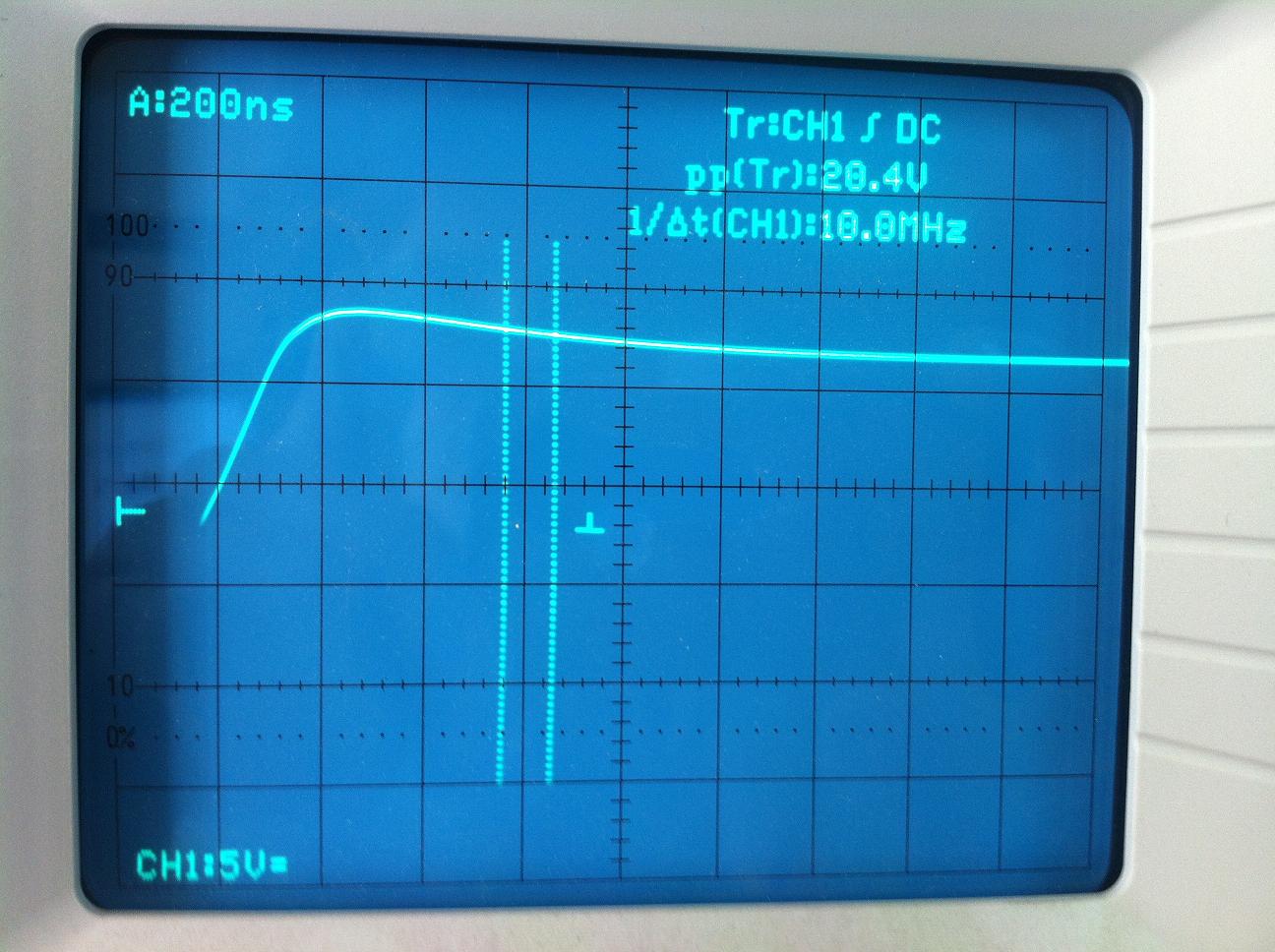

    А следом, чуть откатившись назад с сопротивлением R27, получаю гладкую ПХ, вот такую:
    Если поглядеть помельче, то выглядит это так:
    Напоминаю - все картинки сделаны на усилителе без каких либо входных-выходных фильтров, форма сигнала на выходе буфера контролировалась, там все красиво и апериодично
    Жду критики и замечаний, скафандр помидорозащитный надел

    Перерегулирование небольшое, картинки выглядят красиво, как в учебниках по САУ. Как интерпретировать не знаю, но мне нравится

    Выглядит как надо, можно наверное ещё попробовать расскоректировать, т.е. поменьше ёмкость поставить, та что от резистора к выводу Ccomp, так чтобы выброс был до 30% (если конечно генератор имеет фронты хорошие). Если хочется ещё больше скорости нарастания, то лучше сделать коррекцию по входу, тогда Ccomp можно будет ещё уменьшить. Ну и если нужно чтобы нормально такие скорости отрабатывались ВК, его желательно модифицировать, поставить межбазовые ёмкости, они ещё и искажения на ВЧ должны снизить...

    Классика.
    Теперь надо померить искажения на ВЧ, провести тест синус/прямоугольник и настроить входной ФНЧ. Кстати, какая скорость нарастания получилась? Какой резистор?
    Можно попробовать 15-18пф. Но сначала я бы проверил что и при тесте синус/прямоугольник всё ОК на больших амплитудах
    Кстати а какой там фронт, сколько мкс?
    Истина где-то там...
  20. #1099
    По умолчанию Re: Проект Волжская Рысь, или Готовим LME49810, второй заход
    Если хочется большую скорость, можно будет раскорректировать и попробовать ППК. Не уверен что нужно, но попробовать можно.
  21. #1100
    03.04.2008
    Саратов
    2,281
    Не помню, быстро там очень все
    Около 50в/мкС, резистор 9.6к.
    Как это сделать?
