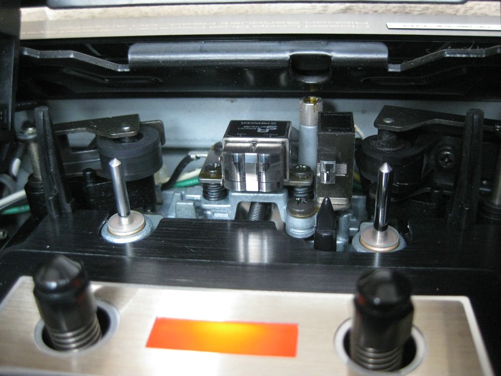

    Совсем магнитифонный раздел зачах а ведь ещё даже не вспомнили самую интересную хайфайную фирму золотой эры звука - Pioneer Предлагаю высказываться тут всем о кассетных магнитофонах этой фирмы, с фотографиями и предложениям по их модернизации и улучшению.
    С недельку назад удалось приобрести Pioneer CT-A9X в хорошем состоянии за $300 + 30 за доставку. Плюс за эти же деньги ожидается комплект новых пассиков, который сейчас в пути.
    Дека впечатляет сразу и всем. ЛПМ имеет 3 мотора, ДД на тонвал, безщёточный на подкатушечники и третий на кассетоприёмник. Механизм работает тихо, чётко и аккуратно, имеет прекрасную конструкцию и компактные размеры. Кассетоприёмник открывается мягко, а вставленная кассета автоматически активизирует его закрытие. Если корпус кассеты слишком прозрачный и сенсор не в состоянии определить наличие её в касетоприёмнике, то достаточно нажать любую кнопку, плей, стоп, перемотка ... и дверца сама закроется и включится плей, стоп, перемотка ...
    Голова sendust ribbon - следов износа не видно. Рабочий зазор воспроизводящей головки - 0.6 мкм.
    Звучит очень прилично, правда звук немного плавает и иногда на верхнем индикаторе не включаются три полоски. Думаю обе проблемы кроются в плохих контактах разъёмов или в пассике и ключе. Других проблем не замечено, но подстройка, судя по ленте уровня, понадобится.
