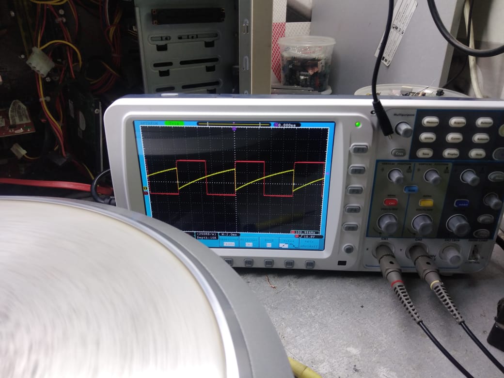

    Есть мысля о замене SC3042 на функциональный аналог на микроконтроллере, пример на фото (взято из интернета).
    Кто-нибудь может измерить частоту и длительность отрицательного импульса на 6-й ноге этой микросхемы при pitch 0hz?
    На схемах не совпадают частоты: около транзистора X839 указано "3.504mhz frequency amp", а номинал кварца указан 9.504mhz.

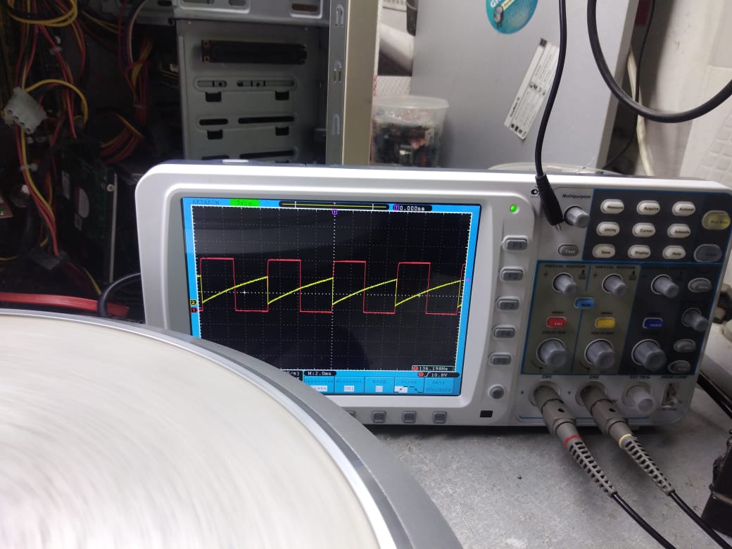

    Спасибо! С частотами понятно, это в SM есть. Остался вопрос с формой - это действительно меандр? У автора на схеме приведена осциллограмма выхода 6-й ноги sc3042 с отрицательной палкой.

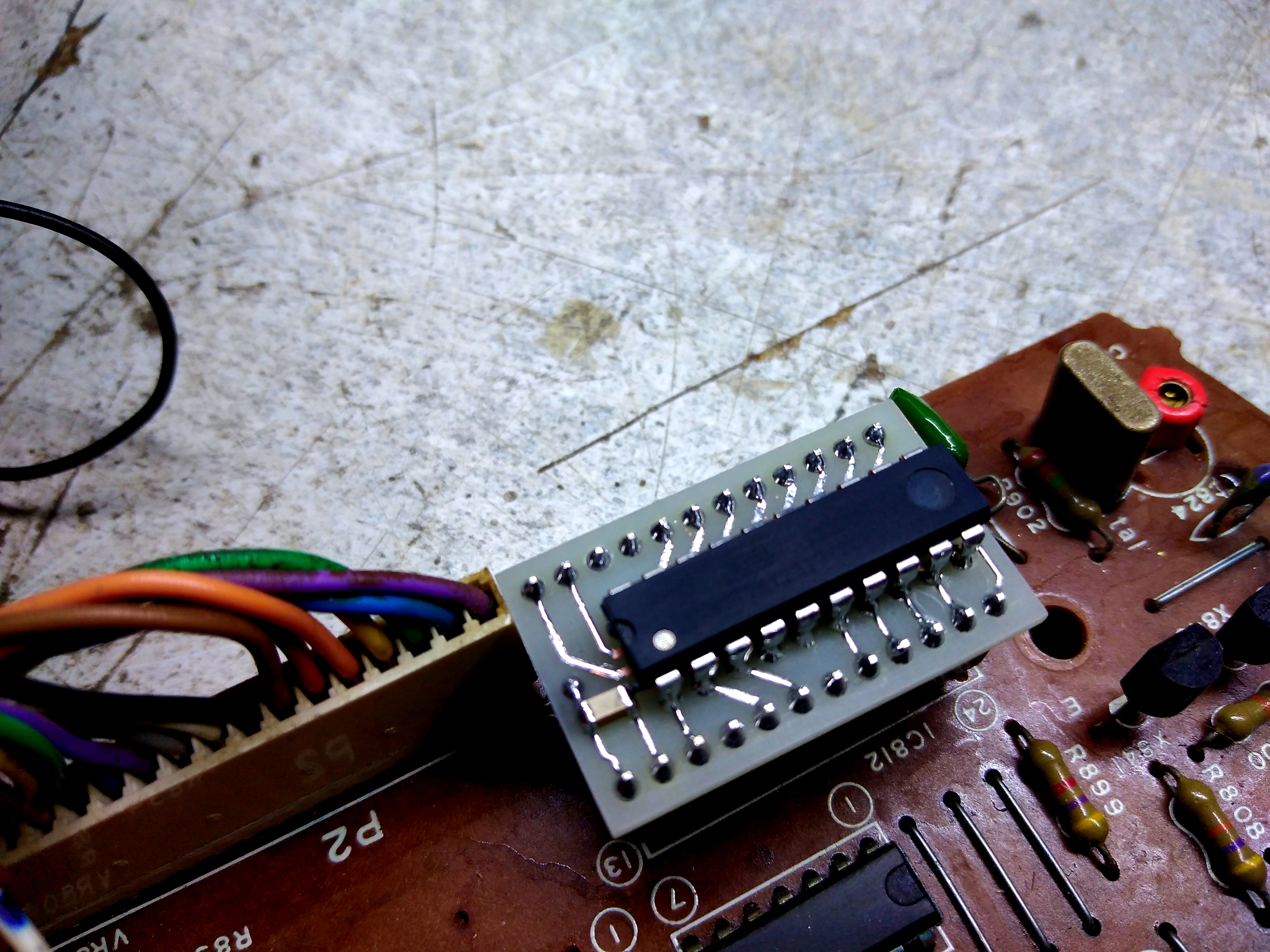

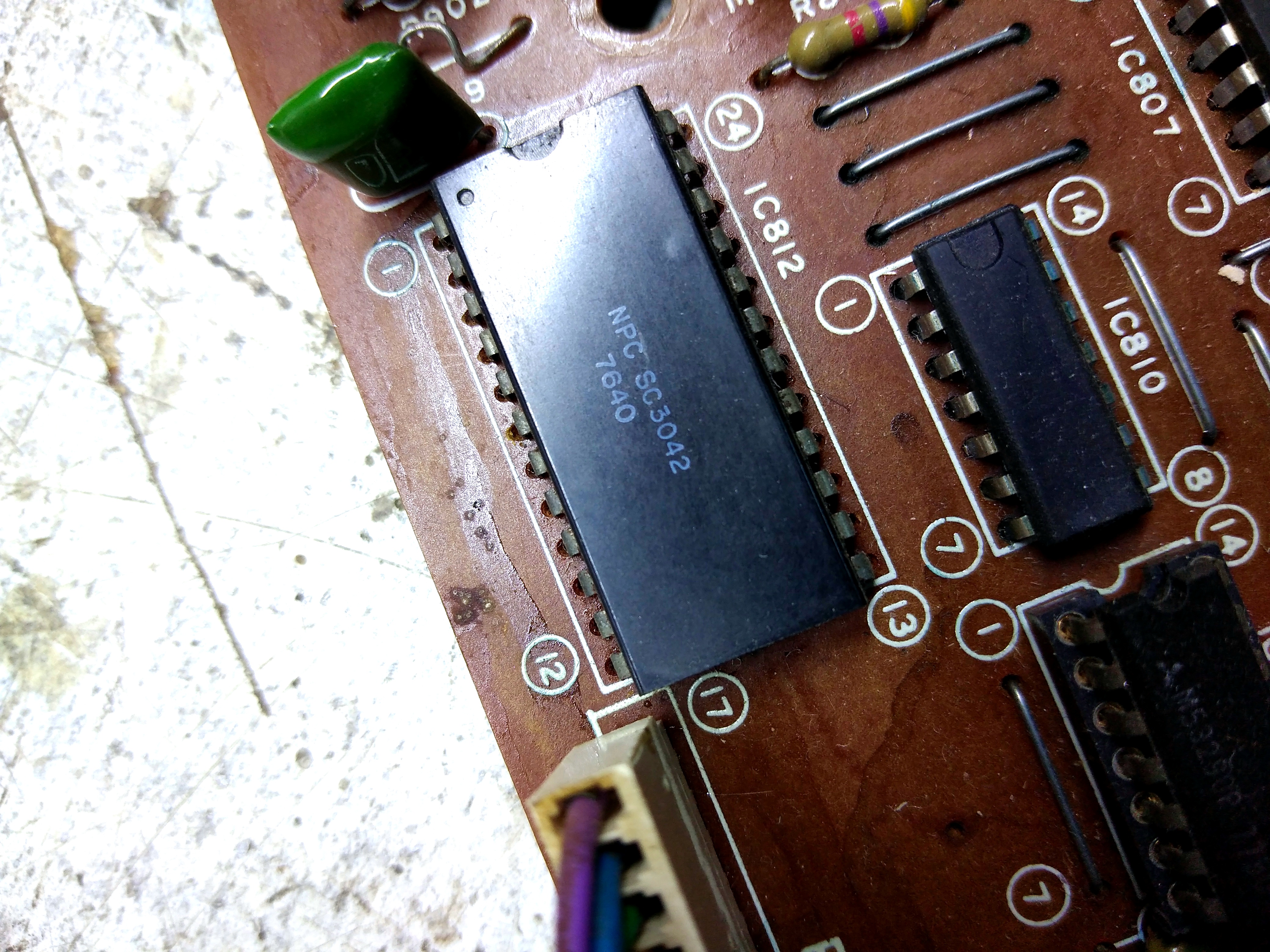

    Добрый день ! Спешу порадовать мастеров и владельцев фономоторов Victor TT-81 , наконец то завершилась работа по изготовлению аналога этой злосчастной микросхемы NPC SC3042, главного виновника всех проблем связанных с работой данного аппарата ,поиски ее не увенчались успехом и даже в фирму изготовитель окунулся и там нет.Возможно где то и есть у частников по миру ,но в продаже ничего не нашлось все таки 76 год . Месяц кропотливой работы с частотными вычислениями и алгоритмом роботы принесли свои плоды. Представляю вашему вниманию полный аналог данного частотного процессора , с регулировкой Pich контроля . и со всеми необходимыми сигналами и + ко всему решено было вывести сразу сигнал деления 200/270гц ,33 и 45 скорости для стробоскопа , подключив сигнал на прямую к резистору который подключен к управляющему транзистору неоновой лампыы. минуя всю рассыпуху на 90 , так же у кого лампа деградировала и светит блекло то будут маленькие платы с смд диодами которые качественно и по красоте осветят окошко стробоскопа , сейчас процессор проходит испытания , видео работы запишу на днях а пока фото . Так же порадую владельцев 101 аппаратов , сейчас идет доработка процессора и для этого аппарата , кто не знал то в 81-101 -801 стоят sc3042. Нажмите на изображение для увеличения.

    megabass, Это очень хорошая весть! )) Правда, тьфу три раза), работает вертак, но если цена будет "не шибко кусачей", куплю сей аналог!
    И про стробоскоп, да, в моём Викторе тускло светит, интересно увидеть, как выглядит модернизация на светодиоды..?!
    p.s. Никогда не интересовался и на практике не сталкивался, серия м/сх. M - это та же 155ая логика?!

    Да 90Х, но наши не совсем охотно там трудятся , все же импортные лучше , там лишь некоторые можно заменить , есть такие что не меняются только оригинал , пришлось в плотную столкнутся с фономоторами 81 изучить схему и поднять из пепла пару таких агрегатов и в промежутке восстановив еще пару аппаратов ПОБЕДЫ КОНСТРУКТОРСКОЙ МЫСЛИ от фирмы Denon ))) Сколько сил и нервов потрачено одному паяльнику и осцилографу известно ))))) ну пока с ценой ничего не скажу , достойная цена будет .Будет еще и вариант дешевле беЗ Pitch контроля ,просто стабилизация кварцевая ну это тем кому побоку питч ,если честно я так и не понял зачем вообще эта хрень нужна )))) , видимо замашки были серьезные и средства затрачены , поэтому и внедрили победоносную мысль в эти агрегаты ,ну как бы очень интересно НО НЕ НУЖНО)))) . Сейчас изучаю микросхему sc3120a для DENON ОВ , тоже будет аналог ее . Да возрадуются держатели своих виниловых коней , которые восстали с Японского ШРОТА и обрели новую жизнь в нашей стране ))

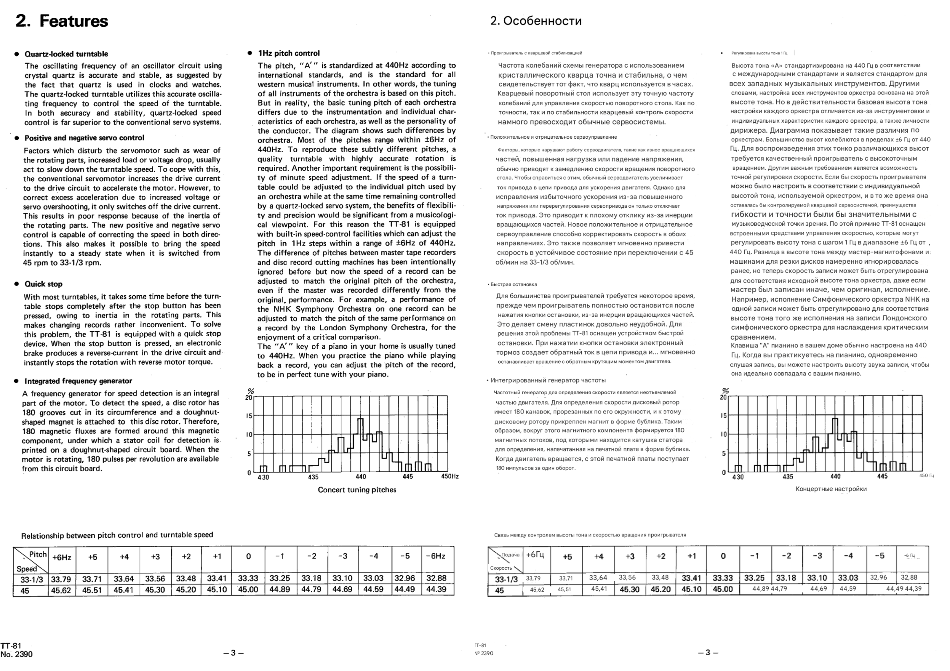

    Ну в инструкции прописано про этот 1 Hz Pitch Control, прочитал, покрутил пару - тройку раз и в итоге выставил на ноль ))
