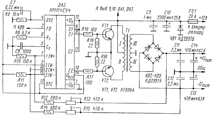

    привет всем!!
    собрал схему преобразователя по данной ссылочке
    http://www.atomlink.ru/~slash/pr1.html
    схема заработала, но есть нюансы:
    1. Греется одно из плеч, заметно сильнее чем другое.
    2. Проверял пока что на батарейках на выходе напряжение слабое на холостом ходу даже. И почему то сильная просадка на самих батарейках ( с 13,5 В проседает до 5,5 В)
    Если кому не лень поможите в чем дело, может даже кто собирал данное устройство

    в общем попробовал схему к аккумулятору подсоединить. Получил следующее:
    1. на ХХ все нормально
    2. включаю нагрузку по 240 Ом на каждую полярность и начинает ОЧЕНЬ!!! сильно грется одно из плеч преобразователя. Причем то одно сначала то другое. буквально 2 секунды и оно уже пахнет горелым. А в первичке при этом ток аж 8 А и не падает.
    будьте добры пишите ваше лекарства как это лечить.
    П.С. причем при включении издается звук похожий на скрип чтоли.

    Цитата Сообщение от TAUREN Посмотреть сообщение
    ток аж 8 А
    Детский ток......

    если для напруги в 240 Ом это детский ток, тогда какой он будет когда я нагружу его на 4 Ом ?! тут явно какая то неполадка
    Насчет стабилизации - ща отключу, я так понял надо убрать перемычку где переменники стоят по 470 кОм
    Добавлено через 9 минут
    убрал перемычку, теперь те две цепи свободно висят ( где переменники стоят) но ситуация не изменилась, опять греется одно плечо, и напряжение на выходе всего 4 В на полярность. Правда я ща опять от батареек его запустил.
    мне интересно почему транзисторы так зверски греются, может там управляющая ими цепь имеет неполадку, может я что то не правильно мог спаять какой нить элемент? или когда паял перегрел его? Ну не может быть чтобы при такой малой нагрузке ( 240 Ом ) был такой большой ток в первичной цепи. может транзисторы не доконца открываются или закрываются, давайте пытливые умы пишите ваши рекомендации и как наладить сие устройство)))

    эх собирал очень давно эту схему и была тоже такая проблема: у Вас одна половина ключей не работает (не работает которая не греется), проверяйте обвязку управления ключами с лап ИМС, транзисторы 626/646 резаки вообщем все до затворов полевиков, в моем конкретном случае было отсутствие +12В на коллекторе транзистора-обрезал скальпелем когда канифоль убирал.
    Электролит он поставил по питанию ИМС.

    а он нужен или без него обойтись можно? ( у меня на плате есть для него две дырочки) и если нужен то какого номинала? )))
    а когда она заработает, то все четыре так будут грется как комфорка от плиты? ведь в таком случае никакой радиатор не поможет, там настолько быстро идет нарастание температуры, по моим прикидкам 20 - 30 градусов в секунду. и тут же вспомнил: СНАЧАЛА ГРЕЕТСЯ СИЛЬНО ОДНО ПЛЕЧО, ДРУГОЕ ХОЛОДНОЕ, А ПРИ ПОСЛЕДУЮЩИХ ВКЛЮЧЕНИЯХ УЖЕ ИНОГДА НАЧИНАЕТ ГРЕТЬСЯ ДРУГОЕ ПЛЕЧО ТАКЖЕ СИЛЬНО А ПЕРВОЕ УЖЕ ХОЛОДНОЕ!!! то есть наверно обвязка в норме?! Может микросхема глючит? Кстати автор использовал синие кондеры( кажется пленочные) везде в обвязке, а я использовал маленькие желтенькие( даже в качестве задающего частоту преобразования), разница существенна?
    И вообще если устройство налажено оно ведь может работать от батареек? конечно при малых нагрузках, или обязательно надо от авто аккумулятора проверять?
