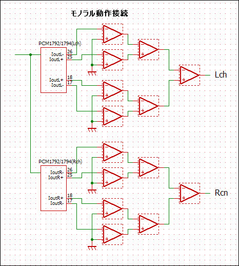

    В моно ведь еще доп. сумматоры, вдвое к-во оу увеличивается, что тоже не добавит качества.
    Дополнительные сумматоры не надо. Просто параллелятся токовые выходы (перекрестно).
    Не понял, разве не так?
    Ну я же пишу, что просто параллеляится токовые выходы:
    Выходной ток удваивается, но у 1792 в DSD режиме он меньше, чем в PCM. Для одного из режимов AFIR - меньше вдвое.
    Единственное, что постоянное смещение на выходе будет все равно удвоенное, поэтому чтобы выходы ОУ сильно не ушли в минус нужно заложить резисторы с токовых выходов к минусу питания.
    А откуда эта картинка? Судя по шрифтам это ДШ или аппнот от ТИ.
    Указ Петра I от 09.12.1709:
  13. #10972
    03.06.2009
    BLR
    3,995
    Из ДШ на AD1955. Не имеет значения.

    Эдуард, а ты не можешь скачать мне вложения с этой темы? Я зарегистрировался, но чтобы скачать нужно три е-балла, а у меня только одно еб... ну ты понял
    И все шумы питания будут на входе, имхо лучше питание ОУ поднять, что-то сомнительный профит от объединения входов.
    Не будут. Вход дифференциальный, поэтому помехи будут вычитаться.
    Можно еще для резисторов дополнительно RC-цепь добавить с шины питания, или параллельный стаб на зенере или TL431. Тогда на входы точно ничего не пролезет.
    Надо еще проверить - возможно в DSD режиме вместе с амплитудой уменьшается и постоянное смещение.

    ОУ умощнять придется? Я что-то не понял про FIR-1 и Gain = –6.6 dB, это штоже получается, и тут обман недоложили мяса! Т,е. в дсд и моно режиме так-же и будет 7,8мАр-р? А за счет чего смещение растет? Для одной смещение -4,65, для двух удвоится? Для компенсации надо по 6,2мА на каждый выход вкачать, не поплохеет от этого микросхеме? Не обязательно ведь полностью компенсировать, подобрать полевичок с током 12+мА (BF244C, J111)
  20. #10979
    03.06.2009
    BLR
    3,995
    Не, в любом случае не надо. Банального 1656 будет более чем достаточно.
    Да. Но вообще смотря какой фильтр выбрать. Там есть и -1,5дБ.
    Конечно.
    Микросхема об этом не узнает, у нее выходы по напряжению всегда в нуле (на виртуальной земле).
    Не обязательно. ИТ можно, но габарит токовых проводников нужно выдерживать минимальный. Резисторы + TL431 в этом плане проще.

    Я не пойму зачем тут 431? Допустим, питание аналога +-12, с +12 берем на 431, выставляем ей, ну скажем, +9В, от этих 9В кидаем резисторы 2,2к на каждый выход, так? Резисторы одинаковые только в микрокапе, в реале они будут +-1% этот разброс негативно не скажется? Уже не будет одинаковой нагрузки на выхода.
