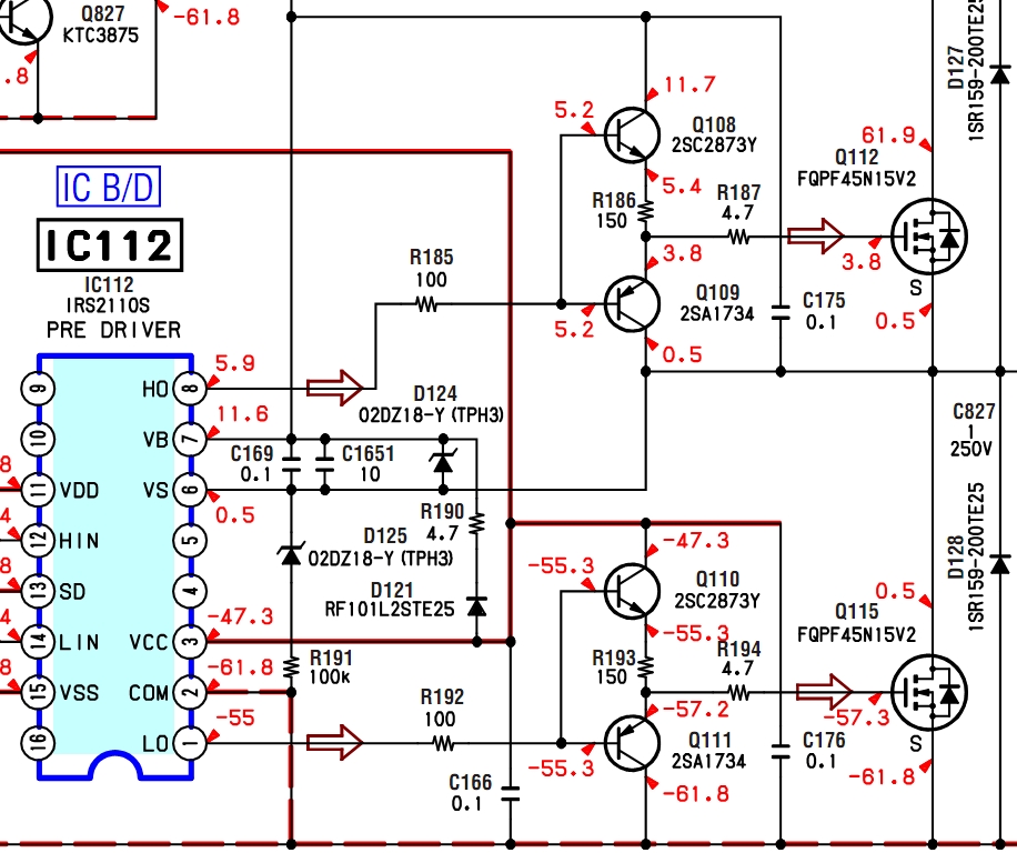

    Я так понимаю что речь про резисторы в затворах… для каждого полевика должен быть свой резистор в затворе. Это для того чтобы исключить «звон» т.е. «колебание» обмен током из одного затвора в другой… со всеми вытекающими проблемами….
    Точно. Иначе нельзя. При неудачном стечении обстоятельств выгорают мгновенно.
    Про схему IR2010 SAB.AMP.pdf: ИМХО, не стоит делать такие большие номиналы резисторов на открытие ключей - вижу 22Ом. Будет выделяться большая активная мощность на транзисторах. Если хотите обеспечить большее мёртвое время, лучше поставить RC (с диодом?) до драйвера, но не большое R в затворы. То же касается и схемы из сообщения #11036.
    P.S. про запараллеливание спорить с Корольковым не буду.
    Это не для увеличения DT, а для уменьшения скорости нарастания тока через канал.
    DT желательно приблизить к нулю.
    При быстром открывании канала транзистор нагружен на ёмкость своего перехода и ёмкость встречного транзистора, в результате появляется большой сквозной ток, и как следствие всякие паразитные колебания опасной амплитуды.
    При максимальной скважности начинаю частично работать боди диоды, они также создают сквозные токи.
    Резистор в цепи затвора, в отличии цепи формирования до затвора, автоматически, за счёт Миллера, немного регулирует точность DT.
    Ещё по резисторам в затворах.
    Некоторые транзисторы могут приоткрываться за счёт эффекта Миллера, даже в случае, когда на выходе драйвера низкий уровень.
    Если просто добавить в затвор резистор, то этот эффект возможен, так что надо выбирать меньшее зло.
    А лучше не параллелить, выбрать подходящий транзистор.

    Про относительно большие номиналы затворных резисторов:
    Это не для увеличения DT, а для уменьшения скорости нарастания тока через канал... ...При быстром открывании канала транзистор нагружен на ёмкость своего перехода и ёмкость встречного транзистора, в результате появляется большой сквозной ток, и как следствие всякие паразитные колебания опасной амплитуды.
    Зачем большие номиналы резисторов понял зачем, но такой подход мне не нравится - это ведь активная мощность на ключах. Нельзя ли устранить/снизить сквозные токи другим способом, ну, может, маленькими индуктивностями в стоках?
    Можно, вот один из способов.

    Спасибо. Думаю, так КПД будет больше. Для схем с мощностями порядка 1кВт и выше наверняка предпочтительнее такой вариант - с быстрыми диодами и дросселями. Для схем до 500Вт включительно, конечно, можно и резистор в затвор - меньший КПД плата за простоту и дешевизну. Всё встаёт на свои места...
