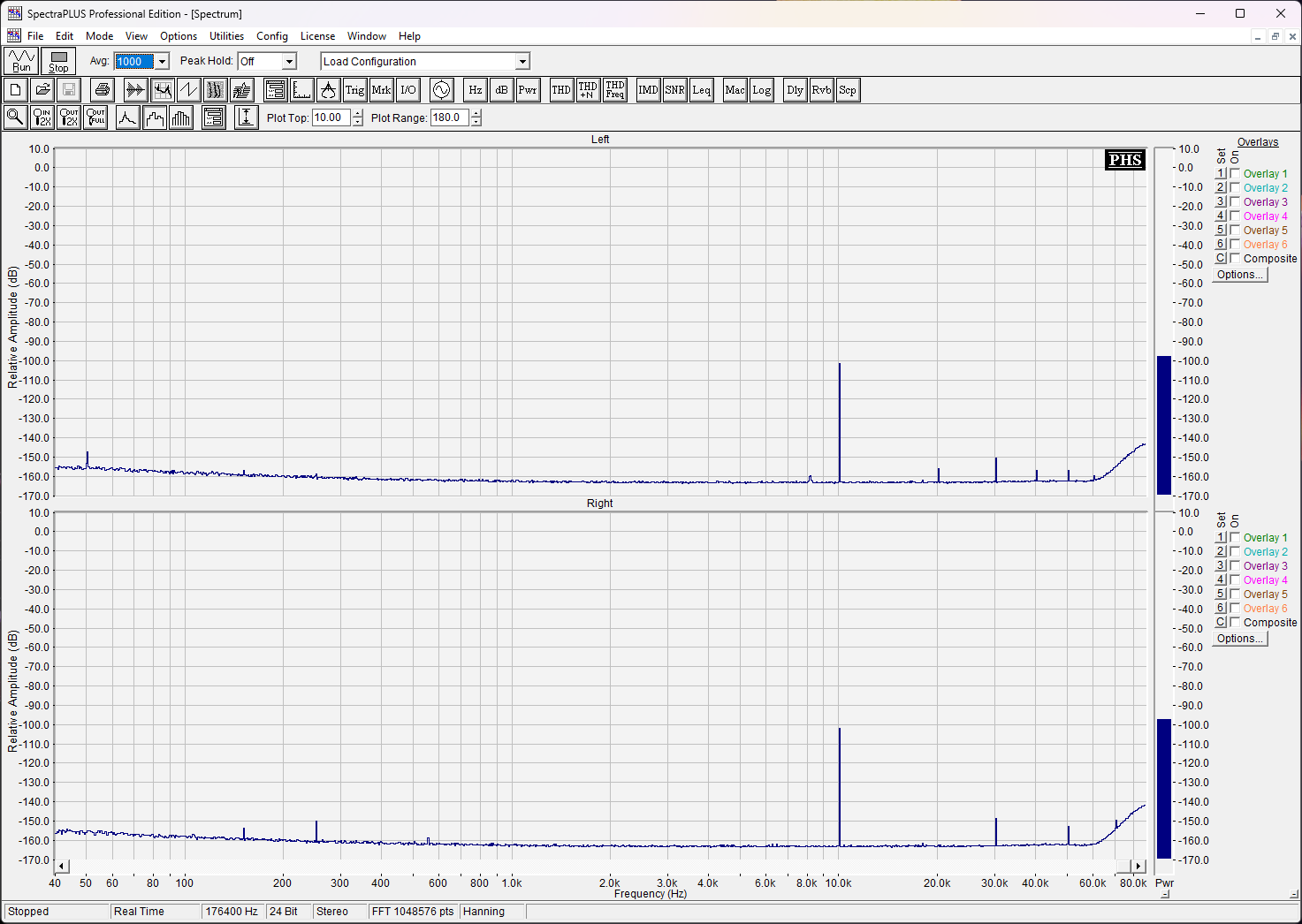

    При отладке самописанного ЦФ решил посмотреть как разрядности арифметики влияют на артефакты квантования на предельно малых уровнях с упором в шумовую полку.
    Измерения проводил снимая сигнал с выхода ЦАП и попутно выявил артефакты самого мультибитного ДС ЦАП (генератор использовал от E.Sokol).
    Мне казалось, что там вроде как никаких нелинейностей быть не должно, т.к. DWA алгоритм должен исключать диф. нелинейности.
    Но на спектре PCM1792 в мультибитном режиме с внешним ЦФ можно видеть артефакты:

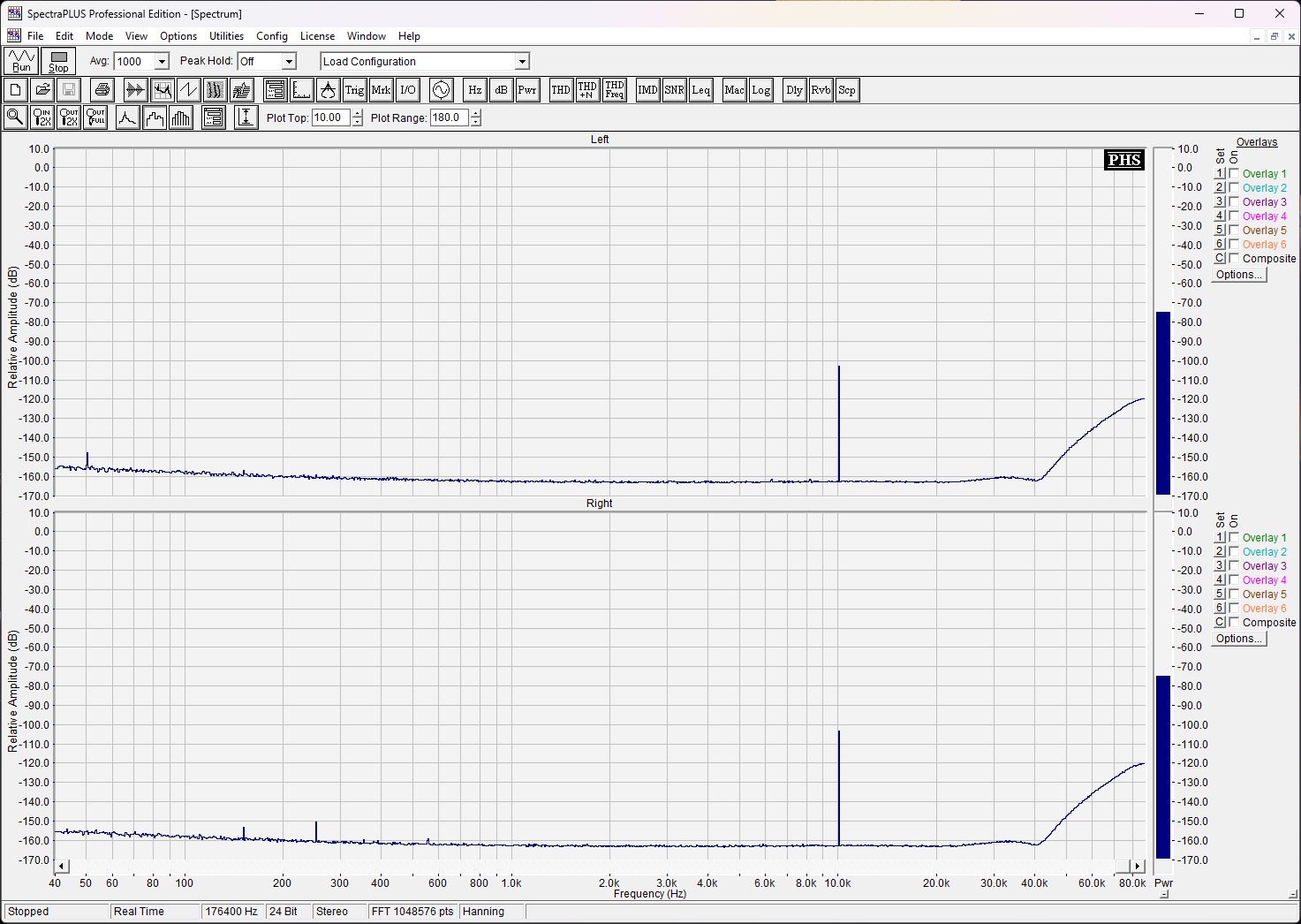

    В то время как в однобитном (DSD128) режиме с тем же самым ЦФ все чисто:

    Интересно - что это такое: погрешности округления встроенного в ЦАП модулятора, или все таки диф. нелинейности?
    Кто-нибудь пробовал смотреть артефакты на выходе ДС ЦАП на предельно малых уровнях сигнала?
    Я совсем не имел дела с многодетными ДСМ ДАК и не знаю как они меряются.
    Насчёт ДФ, то нужно проверять их в Верилог симуляторе выводить сигнал в файл и анализировать с каким-либо матлабом или питоном. Последнее время пишу тесты на Питоне с numpy + scipy. Никаких артефактов от нормального КИХ ДФ никогда не видел.
    Однобитные модуляторы похоже можно сделать самыми лучшими по искажениям. Сейчас у меня получается 3-я и далее гармоники не выше -150дВ при 0дВфс.
    Вторая чуть выше, но совсем исчезает при слабом уменьшении амплитуды - это явно ОУ и аналог.
    Причём, величина 3,5,7 гармоник не падает до -20dBfs, но это похоже на гармоники АЦП, потому что модуляторы с весьма разной структурой ведут себя практически одинаково. На сигнале ниже -30дбфс искажения уже не меряются - все уже менее -160дБфс.
    Главная проблема однобитников и ШИМ - это правильный восстанавливающий фильтр. От него 100% зависит звук.
    Не ну фильтр здесь точно не при делах, он же в обоих случаях одинаковый.
    А проверить его можно и "вживую" петлей в цифре: из компа и обратно в спектралаб без преобразования в аналог.
    Нашел причину. Модулятор оказался вовсе не при чем.
    Это 1792 в режиме с внешним ЦФ так реагирует на х32 оверсемплинг. Понизил до х16 и получил такой же чистый спектр как и с однобитным выводом.

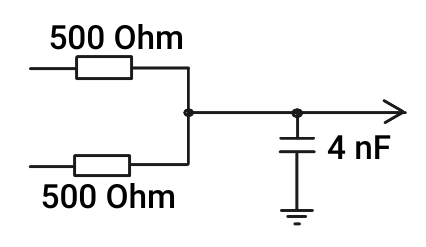

    Прошу подсказать, какая будет частота RC фильтра при подключении двух одинаковых сигналов через резисторы с одним общим конденсатором?

    160кГц.
