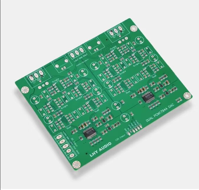

    И всё же, какой способ соединения земель ,из всех этих, является наиболее правильным ?

    Вот, например, как здесь:

    Цитата Сообщение от nerv Посмотреть сообщение
    как здесь:
    Шакалистое фото, на котором собственно соединения вообще не видно под микросхемой? Соединяй.

    Как то сомнительно на платке китайцы земли развели. Две индуктивности между agnd и dgnd DAC. Так еще и каналы разделены между собой. Или всё в порядке ?
    Там две smd индуктивности возле каждого цапа. Под самим цапами соединений нет.
    И как можно судить об этом по такой фотке?
    Даже если и так - см. сообщение Алекса, это далеко не оптимальный вариант.

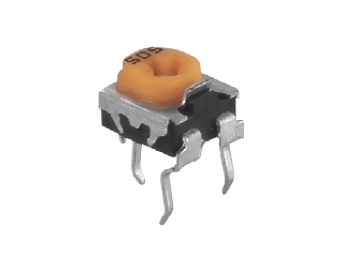

    Насчет подстроечников вопрос, чёта меня жаба душит борнсы по 350р покупать, а что если ставить не многооборотные, а обычные? Я помню в моем деноне на ад1862 стояли обычные крутилки. Типа таких, в деноне такие стояли.
    Не, так не прокатит. У PCM58 для старшего разряда даже многооборотным потиком очень чувствительная подстройка (при точной подстройке решают даже десятые доли оборота).
    Только если сначала предварительно подобрать резисторы по бокам от потенциометра, а потом уже крутить однооборотным. Но по моему поставить сразу многооборотный проще.
    В деноне возможно так и делали: сначала меряли погрешность, потом под нее запаивали нужные резисторы, а доводку уже выполняли однооборотным потенциометром.
    А скорее всего это вообще была не подстройка ЦАП, а какая-нибудь подстройка входного смещения ОУ.

    Кроме того что описал dortonyan, есть еще одно - с таким подстрочником, даже если и удастся точно выставить, постучишь по плате, и оно уплывет.
    Китайские по 20 руб не особо хуже

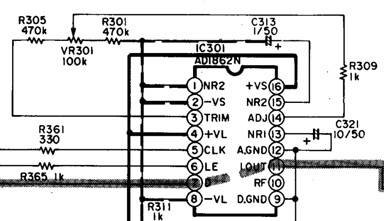

    Именно подстройка линейности. Могу даже схему показать. Ну ладно, борнсы все равно не буду покупать, не в коня корм, поставлю сп5-2, зато бесплатно. Что еще, Decoupling Capacitor, была фраза, что холодный конец лучше опирать на -5, а почему не на +5? Ведь с точки зрения переменки, все равно куда, на землю, или на любое питание, но +5 ближе к ногам. Я мельком погуглил как народ делал и нагуглил, что кто во что горазд, редкий случай когда по ДШ. Тоже и номиналов емкостей касается, по ДШ 0,1мкФ, а ставят обычно 10-100.
