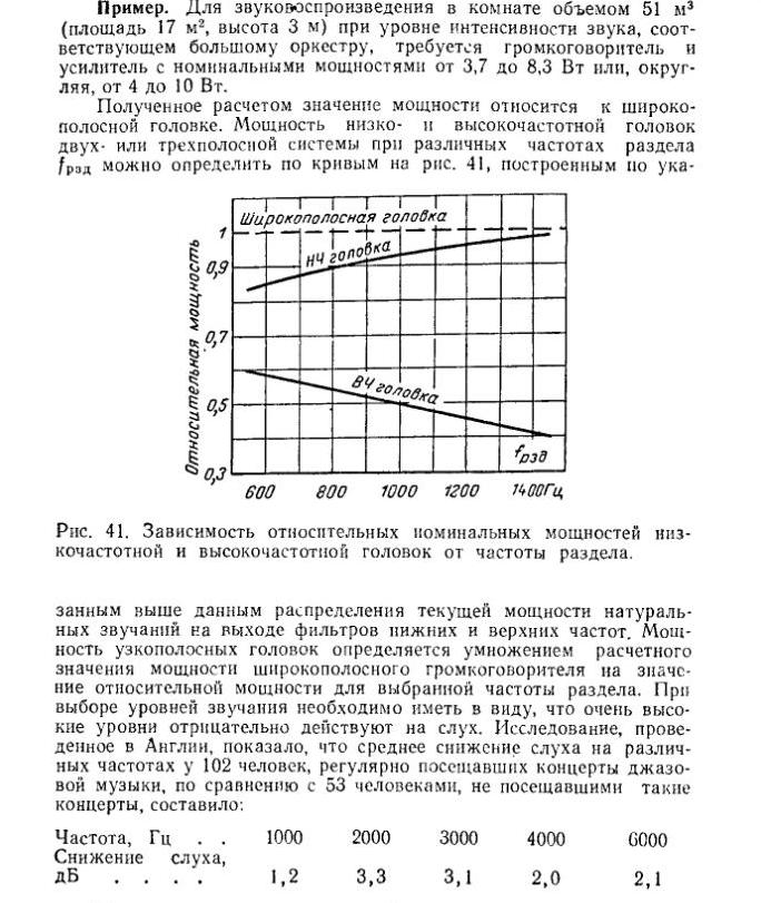

    Цитата Сообщение от Rondo Посмотреть сообщение
    Это похоже на RMS, но сильно устаревшее. Примерно со стандарта ДВ-СВ приёмников.
    Денис
  3. #1062
    old chap
    07.10.2007
    11,588
    Это RMS или пиковой?
    И это без учета чувствительности динамиков, или с учетом некоей среднестатистической чувствительности?
    RMS, в пиках может быть и больше...
    При условии, что чувствительность всех полос теоретически, приблизительно одинакова.
    Совершенно согласен. Но RMS даёт довольно вольную интерпретацию дальнейших расчетов. Я тут на форуме пытался объяснить пару раз человекам, что для биампинга на ВЧ нужна примерно та же мощность, а не 5Вт к 100Вт
    Главный вопрос тут, если считать чувствительность примерно одинаковой, какую нужно обеспечить пиковую мощность по полосам при делении на 80Гц? Это вопрос уже к усилению.
    Мои скромные наблюдения для многоампинга показывают:
    Для двух полос с частотой раздела 2-3кГц примерно -3дБ на ВЧ.
    Для трёх полос, с нижней частотой раздела 300-500, примерно так: 0/-6/-3
    Для деления с сабвуфером я не исследовал. Тут самое интересное, имхо начнется: очень сильно будет плавать деление суб/бас в зависимости от стиля и характера музыки.
    Денис

    Думаю, тут нужно оперировать кривыми спектральной плотности, одна старая, классическая, вторая новее. Записи могут отличатьчя в ту или иную сторону, но -3дб на 3к, этому откуда взяться? -15дб возможно. А пики...Ну кто-то может и кароке неудачно попеть, сколько твитеров повыгорало. Это как бы не аргумент.

    Ок, тогда на ночь из книги Эфрусси... Нажмите на изображение для увеличения.
Название:	Мощность в полосе.JPG
ID:	444312 А, пики...Да мне на них плевать, если честно, как и на бизнес в стиле рок (металлика&Co)

    Rondo, вы на уровне парадигмы "многоампинг" не можете понять о чём я... Вы снова про RMS.
    А пики - они в многоампинге нужны. Иначе с расчетом на -15дБ у вас усилитель на ВЧ будет клипповать на 1/10 мощности всей системы в каждой второй композиции, это не считая Металлики.
