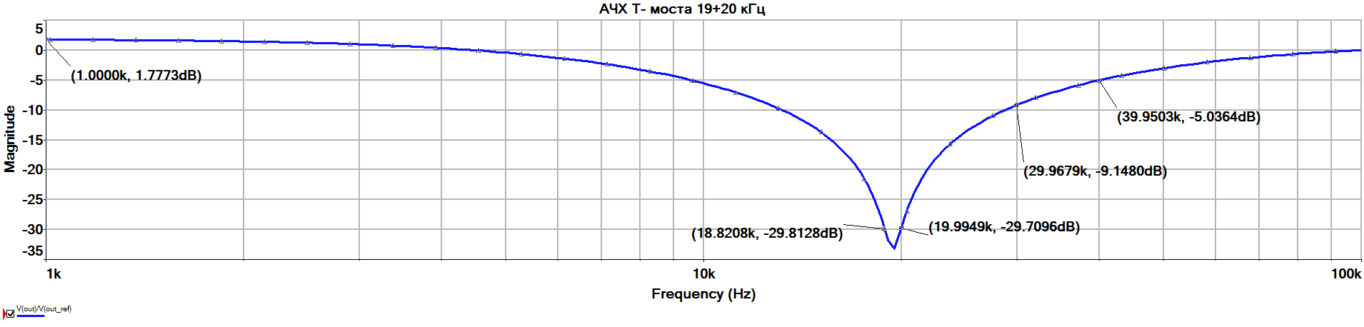

    Сделали Т-мост, который ослабляет 19+20 кГц на 30 дБ. Теперь можно будет попробовать добраться до шумовой полки -150 дБ при измерении IMD 19+20.
    Схема, АЧХ, фото.

    Такой мост является заменой резистивному делителю, использованному ранее.
    Добрать-то можно, наверное, но для звуковой аппаратуры совершенствование характеристик по принципам антенной приёмной техники, наверное, не имеет значения (даже +- 3 дБ на АЧХ можно не услышать в звуковом диапазоне человеческими приборами).
    Евгений, по опыту, в таком мосте лучше применять одинаковые конденсаторы одного номинала - 4 штуки (точные и с малым разбросом, например полистирол), а удвоенную емкость получать параллельным включением пары конденсаторов, тогда подавление можно получить больше.
    С одной стороны моста стремящееся к нолю выходное сопротивление испытуемого усилителя, а с другой стороны входное сопротивление оцифровщика 600 ом, поэтому немножко всё подстроено-подрулено, как я вижу.
    Точно. Я взял 4 одинаковых конденсатора, измерил их, и те, что два параллельных, дополнительно зашунтировал маленькой емкостью для уменьшения добротности и снижения резонансной частоты. А резистором 270 кОм это аккуратно доруливается.
    У генератора частоты не совсем точно выставлены, он же аналоговый. Сейчас получился небольшой разбег в подавлении несущих (1 дБ). Мне кажется, что вполне приемлемо.

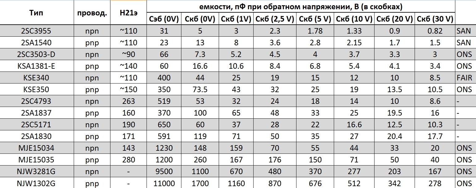

    Получили быстрые транзисторы, по три десятка KSA1381-E и KSC3503-D от ONSemi. Следующая рулежка и измерения усилителя пройдет на них, с режектором.

    Замерил емкости +- 0,6 пФ.
    Конечно, это не Sanyo, но пользовать можно
    Нажмите на изображение для увеличения. Название: Замеры_транзисторов-1.jpg Просмотров: 65 Размер: 407,9 Кб ID: 404492
    Не закралась ли ошибка в таблицу, может в место 2SA1830 должно быть 2SA1930 ?
  18. #1077
    18.08.2012
    Нижний Новгород
    1,824
    По умолчанию Re: Сверхлинейный усилитель по схемотипу Видерхольда 1977- 2021 (повтор и дополнение)
    Да, закралась. Спасибо!
    Евгений,
    на какой частоте проводились измерения?
    погрешность +- 0,6 пФ для транзисторов Sanyo высоковата,
    У меня прибор для измерения емкости переходов транзисторов имеет погрешность 0,02 пФ,
    с возможностью калибровки для разных пределов измерений.
    По емкости переходов очень не плохо выглядит КТ969, на уровне 2SA1540/2SC3955,
    правда КТ969 имеет не высокую стабильность hFE от Ic
    и как правило не высокий hFE,
    но работает в усилителях очень не плохо.
