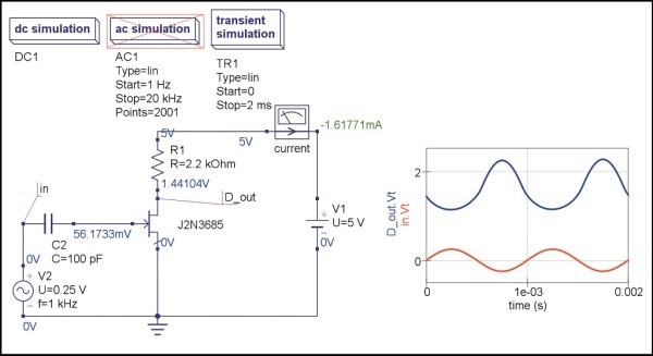

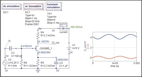

    Путешествуя по разным "микрофонным" ресурсам, я обнаружил симулятор http://qucs.sourceforge.net/index.html был ли у вас опыт работы с этим симулятором???

    Цитата Сообщение от Schertler Посмотреть сообщение
    Интересная также статья про вынужденный компромисс из-за компактности капсюлей, получается, что единственная причина почему электретные капсюли не имеют более высокий показатель SPL это габариты.... (??)
    Вся электроакустика это набор компромиссов.
    Говоря о конденсаторных микрофонах - а электретный микрофон это просто разновидность конденсаторного - главный компромисс в диаметре подвижного электрода.
    Слишком маленький диаметр поглощает меньше энергии звуковой волны, и превращает в электричество мало звуковой энергии. Но не взаимодействует с ней, поэтому имеет линейную АЧХ.
    Слишком большой превращает в электричество много звуковой энергии, но взаимодействует с волной и имеет нелинейную АЧХ в области ВЧ.
    Компромиссным является размер подвижного электрода около 17 мм.
    Еще один компромисс - натяжение мембраны. Для того, чтобы получить линейную АЧХ конденсаторного микрофона необходимо иметь собственный механический резонанс мембраны выше 20 кГц. Значит, мембрана должна быть сильно натянута. А чем сильнее натянута мембрана - тем меньше чувствительность. А чем больше диаметр мембраны, тем сильнее надо ее натягивать. Налицо порочный круг.
    Еще компромисс. Для получения хорошей чувствительности в области НЧ нужно иметь как можно большую емкость микрофона. Емкость пропорциональна размеру мембраны и обратно пропорциональна зазору между мембраной и неподвижным электродом. Но с уменьшением зазора повышается риск замыкания мембраны на неподвижный электрод и уменьшается величина поляризующего напряжения, которое можно подать между мембраной и неп. электродом.
    Во все эти компромиссы наиболее удачно вписываются микрофоны с диаметром диафрагмы 6 мм и зазором около 5 мкм. Вот все и выпускают в основном такие капсюли.
    А какой там стоит транзистор, smd или в железом корпусе - дело десятое.

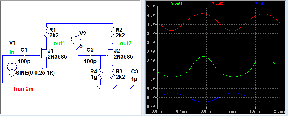

    Нет. А чем не устраивает LTSpice? Он тоже умеет такие фокусы. Ниже то же самое в LTSpice. И LTSpice я больше доверяю - за почти 20 лет пользования он меня ни разу не подвел.
    И про линеаризующий резистор в цепи истока я тебе говорил. Вместе с конденсатором. Посмотри на схему, по которой я производил эксперимент и найди принципиальные отличия. Но, видимо, Линквиц для тебя больший авторитет, чем старый советский инженер.
    Все это становится ясным, если понимать, как работает полевой транзистор. Я это усвоил 40 лет назад, поэтому не имею проблем и иллюзий относительно схем с ПТ.

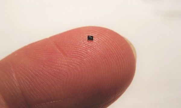

    совсем несложно встроить эти 2-3 SMD компонента в капсюль и улучшить этот конкретный параметр
    А кому это нужно? Ты представляешь себе SPL 120 дБ? Кровь из ушей еще не идет, но уменьшить этот уровень децибелл на 10 хочется немедленно.
    В твоем случае можно говорить об SPL 100...105 дБ, и то, если колотить по струнам со всей дури. 20 дБ запаса хватит с головой.
    А профессиональные микрофоны делают с SPL 130+ дБ. Капсюли там практически такие же, компромиссные, а электроника немножко другая. Но не сильно отличающаяся от обычной.
    внутреннего транзистора LMV1012 размером 1/1,5мм - естественно такое руками не собрать
    Да ладно, и не такое делали.
    Вон не давеча как вчера свой мобильник ремонтировал, припаивал там кварцевый генератор размером где-то 0.5х1.2 мм. И ручками, потому что дома установки инфракрасной пайки нет.
    ---------- Сообщение добавлено 21:11 ---------- Предыдущее сообщение было 21:10 ----------
    работу полевиков, когда у одного из них затвор по постоянке не притянут ни к чему
    Притянут всегда. В микрофонных транзисторах стоит резистор завтор-исток, десятки мегаом.

    По умолчанию Re: Предусилитель для динамических капсюлей с чувствительностью менее 1мВ
    А разве в транзисторе 2N3685 встроен резистор? Это обычный полевик с достаточно высоким рабочим напряжением. Для него надо в симулировании ставить резистор на землю (или между затвором и истоком) иначе он постепенно излишне откроется током утечки сток-затвор.
  20. #1079
    21.01.2004
    3,607
    Мне кажется, что некорректно сравнивать работу полевиков, когда у одного из них затвор по постоянке не притянут ни к чему.
    Я не рассматривал корректность схем из примера, и не собираюсь включать ПТ с непритянутым затвором, более того, без смещения затвора относительно истока.
    Я просто показал, что LTSpice рисует точно такие же картинки, как и симулятор по ссылке.
    Так зачем еще один симулятор?
    Лучше время, потраченное на изучение нового симулятора потратить на углубление овладением LTSpice. Если ТС не обрыднет все это, там есть еще много гитик.
  21. #1080
    24.01.2009
    3,259
    Да, для 3685 резистор надо ставить снаружи.
