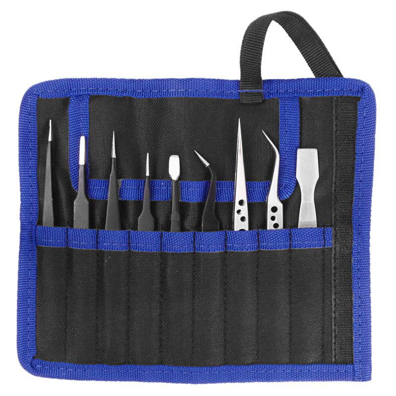

    самый лучший набор пинцетов, что брал на али
    Из всего этого набора нужно максимум пару штук. А хрень в кондомах вовсе не нужна.
    Еше нужны обратные пинцеты (при сдавливании разжимаются).
    так у них и цена всего 7 Евро, за такие деньги не нужные можно просто выкинуть. Просто я до этого брал такой
    https://www.aliexpress.com/item/3304...27424c4dscKBJg
    Не удобен - слишком тоненькие концы, только для супер мелких элементов 0805 и мельче.
