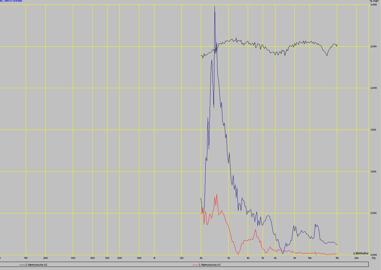

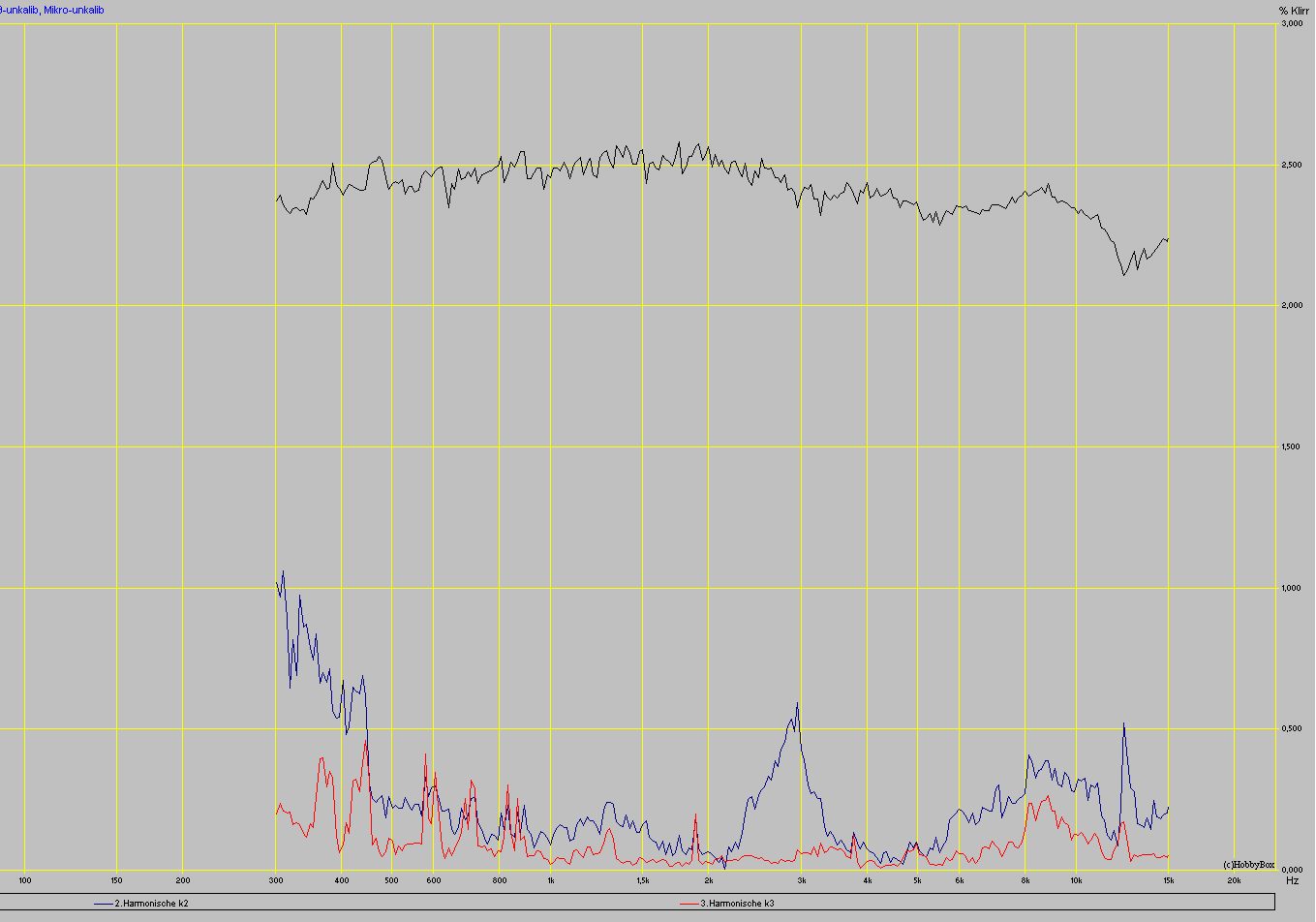

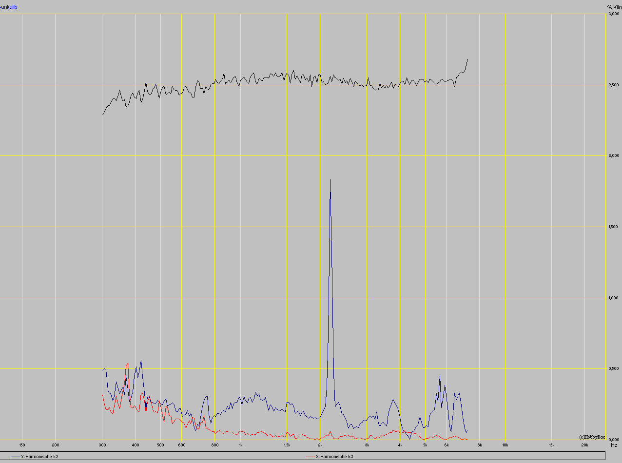

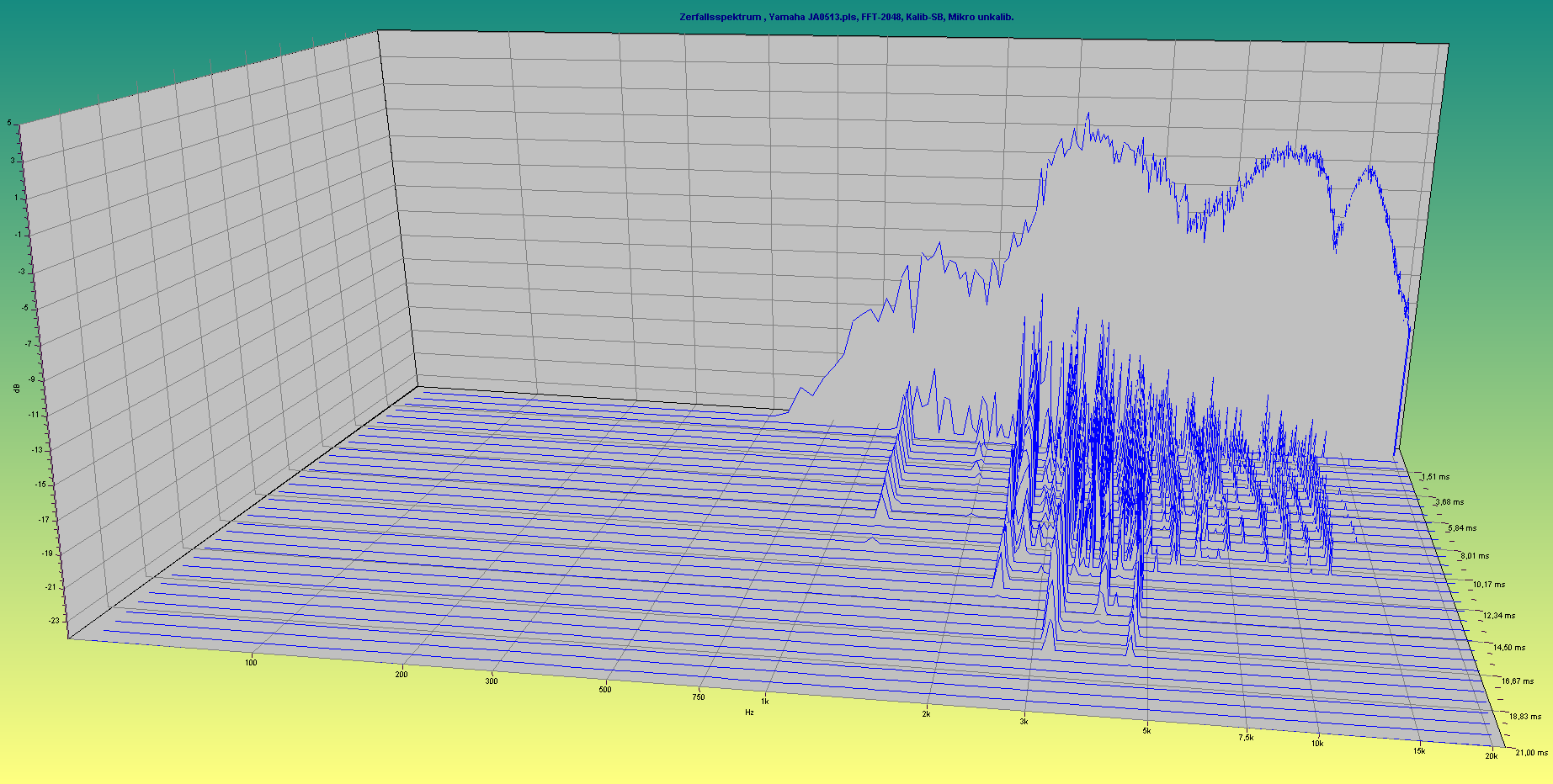

    Yamaha JA0801 и JA0513 - СЧ и ВЧ головки от АС Yamaha NS-1000M. Кг СЧ Нажмите на изображение для увеличения.
Название:	Yamaha JA0801 THD.PNG
ID:	220839, ВЧ Нажмите на изображение для увеличения.
Название:	Yamaha JA0513 THD.PNG

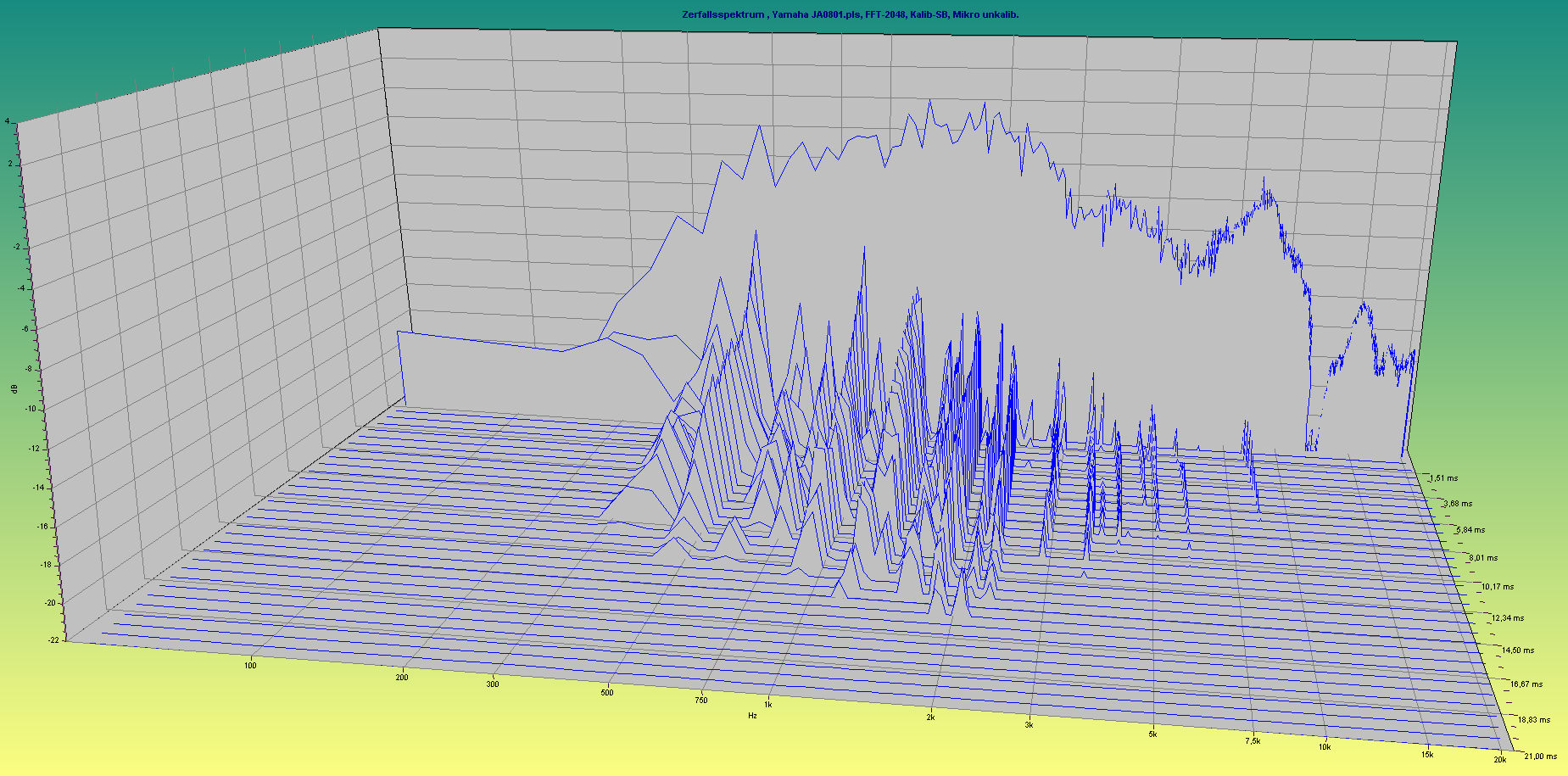

ID:	220840, весьма неплохо. Замеры при подаче 2,83 В. А CSD огорчил: СЧ Нажмите на изображение для увеличения.
Название:	Yamaha JA0801 CSD.PNG
ID:	220841, ВЧ Нажмите на изображение для увеличения.
Название:	Yamaha JA0513 CSD.PNG

    А CSD огорчил
    С сеточками измерял?
  9. #1068
    15.06.2008
    Челябинск
    3,150
    По умолчанию Re: Тесты, измерения, модификации головок.
    У серединок снимал, уже отклеены были. А пищалки с сетками.

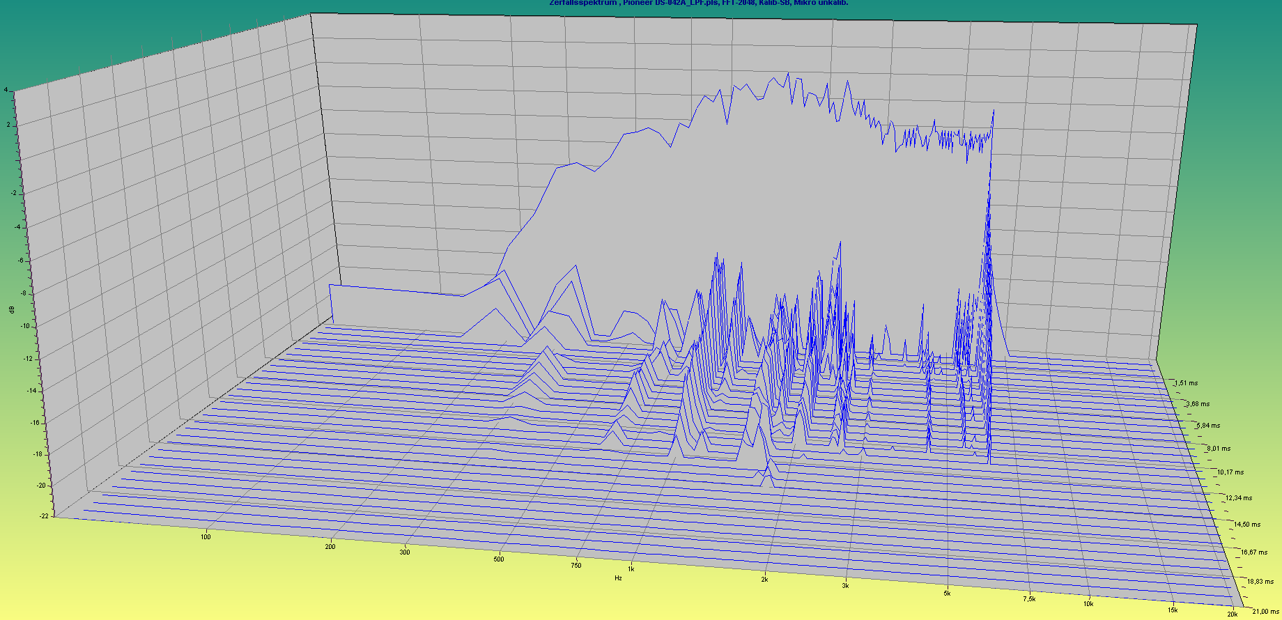

    Еще один старый бериллиевый СЧ - Pioneer DS-042A, применявшийся в АС Pioneer S-955. Кг Нажмите на изображение для увеличения.
Название:	Pioneer DS-042A THD.PNG
ID:	221154, CSD с ФНЧ на 6 кГц Нажмите на изображение для увеличения.
Название:	Pioneer DS-042A CSD.PNG
ID:	221155 и CSD полного спектра Нажмите на изображение для увеличения.
Название:	Pioneer DS-042A CSD_2.PNG

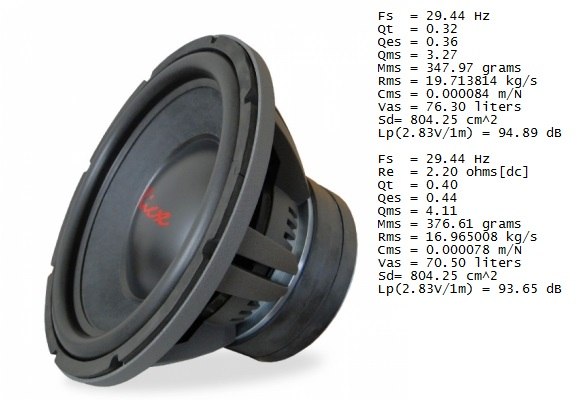

    Kicx PRO-POWER 381D

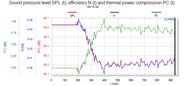

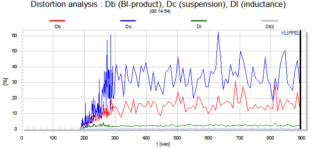

    Кто нибудь знает, как интерпретировать Клиппель измерения, которые на картинке во вложении?
ID:	222215   Нажмите на изображение для увеличения.

    Alexsanderoff, и цена-то какие-то 2666р.))

    Nikolav, Первый график - зависимость IMD от продолжительности работы ДГ. Каждая линия это вклад отдельной нелинейности ДГ в общий уровень IMD. Синяя - нелинейность подвеса, красная - силового фактора, зеленая - индуктивности, серая - нелинейность индуктивности от тока. Второй - банальная термокомпрессия (зеленый график). И снижение КПД и зв. давления. Синий и красный график соответственно.
    А что это они только через 3 минуты начинают проявляться? Или это начало подачи сигнала?
    Цитата Сообщение от Stasman Посмотреть сообщение
    термокомпрессия
    На Веге стала чаще вспоминаться в контексте очередной страшилки.
    На мой взгляд, избыточно медленный процесс, чтоб его бояться.
    Если слушаем музыку не дольше несколько секунд, то термокомпрессию можно не учитывать.
    Почаще бы видели её измерения.
    Тогда больше бы думали, как с этим процессом бороться. ))))
    Ай! Ой! Термокомпрессия! Отдача уменьшилась за три минуты на 0,5дБ! Беда! Как с этим бороться будем? Хорошо у нас есть Svjatoslav_, он нам про источники тока расскажет
