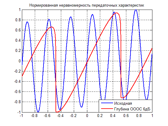

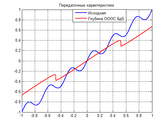

По результатам оценки влияния количества "перегибов" ААХ на качества звучания, я решил таки проверить, что же делает с ААХ введение ОООС. Изменяет ли ОООС количество "перегибов" ААХ? Если увеличивает, то понятно - субъективное качество воспроизведения будет улучшаться в меньшей степени, чем глубина ОООС. Если же ОООС не изменяет или уменьшает количество перегибов ААХ, то тогда ее "негативное" влияние на вид ААХ можно исключить.. В последнем случае, если ОООС и может сделать что-то "плохое", то это будет вызвано какими-либо другими следствиями ее работы.
Для проверки написал модель усилителя с изменяемым видом ААХ первого каскада, частотой первого полюса 50 кГц, петлевым усилением 10 и 100% ОООС. В ходе экспериментов менял и усиление, и вид ААХ до охвата ОООС.
На графиках представлены результаты для трех видов ААХ, использованных в предыдущих экспериментах. Первый график - вид ААХ до (синий) и после (красный) введения ОООС. Второй - нормированные колебания ААХ с убранной линейной компонентой (детренд). Графики строились по линейному входному воздействию, но улучшение спектрального состава имеет место и при произвольном воздействии на модель усилителя.
Первая пара графиков - имитатор каскада на биполярном транзисторе (экспонента в ААХ):
Далее - имитация осциллирующей ААХ:
Наконец, сильно искажающая ААХ 7 порядка:
Выводы в части ААХ наглядны.

Парочка графиков в дополнение..
Получены при меньшей глубине ОООС.
Видно, что введение ОООС как бы "растягивает" ААХ первого каскада, и из нее используется только часть.
Кроме того, "плавные" изменения этой ААХ введение ОООС обостряет, расширяя спектр вносимых искажений.
Количество "перегибов" после введения ОООС не может превышать их количество в исходной ААХ, и определяется областью ААХ входного каскада, используемого после охвата ОООС.
В общем, при введении ОООС нужно точно знать, что в используемой области исходная ААХ входного каскада имеет монотонный характер, и все будет хорошо.
Дальше будем начинать эту область "шевелить".
