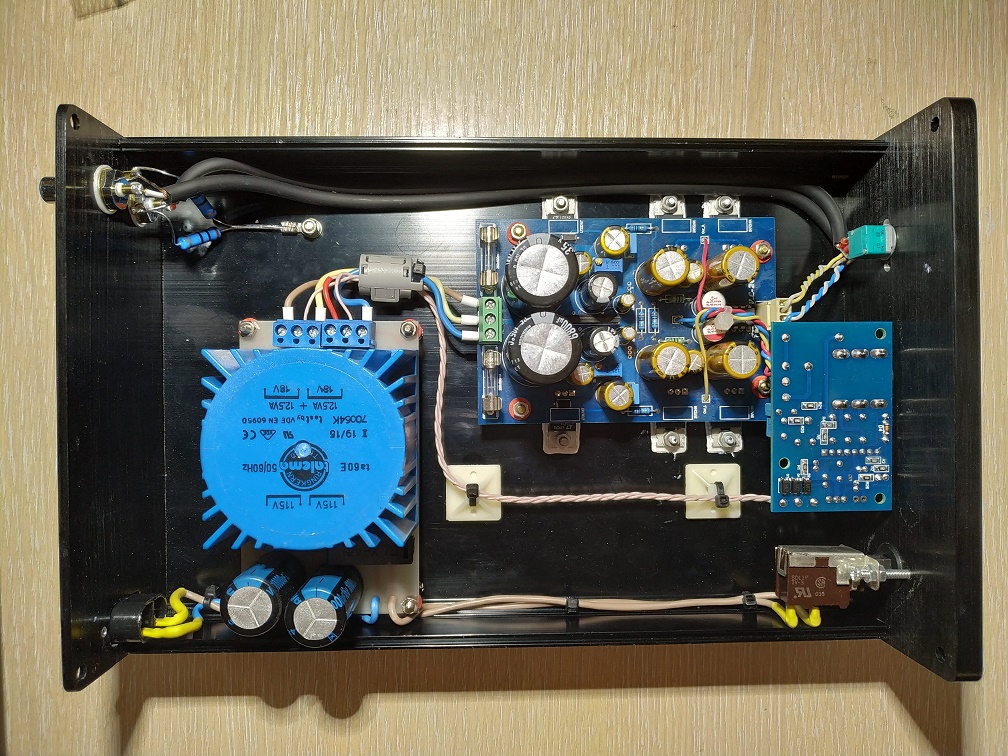

    Частый гость Аватар для Artik
    15.10.2020
    80
    По умолчанию Re: Усилитель для наушников VL2012
    Усе тут нормально собрано.
    Lynx D78 => Усилитель Л.Зуева v2.1 => АС851
  16. #1075
    13,203
    кроме того, что, обычно, ферритовое кольцо ставят ДО трансформатора.
    ну, и зачем-то резистор присобачн на корпус от входного разъема.
    с какой целью?
    еще 2 конда у трансформатора, зачем?
    видимо, модная на форуме "защита" от постоянки?но, ушник, это не УМЗЧ
    Кто сказал что его нет До
    Наверное по той причине что он есть на схеме
    Захотелось
    Это наверное все влияет на нагрев по вашему?
    Захотелось
    Так он есть нагрев или показалось от других наушников? По честному, ток покоя почти под 200ма. Как там можно, что то заметить. По фото, усилитель собран нормально, так что не выдумывайте.
    Кстати, Гоблин это сделал напрасно
    Корпус надо соединять с землей psu, входные клеммы и выходные не должны соединяться с корпусом.

    EDDiE, картинки вкладывай нормально. Посмотреть, в какую то ..,.ню влазиишь. Нормально у Гоблина сделано,через 10ом на входных разьемах на корпус.
