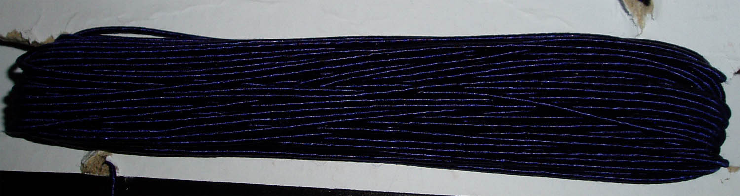

    Цитата Сообщение от AMUR Посмотреть сообщение
    из чего выполнена общая оплетка проводников
    Похоже на паутину, синюю такую. Какие-то тонюсенькие ниточки.
    Скорее всего это шёлк. В таком случае его можно оставить.

    Лудить этот синий литц зае..... Все известные методы (обжигание, аспирин и пр.), муйня полная. Сложно, долго, вонюче и ненадежно. На будущее, лучше покупать литц с изоляцией розового цвета, он самозалуживающийся. А синего у меня лежит целая катушка 615х0.05, не знаю что с ним делать. Покорячился и бросил. Жду когда А.Воробьев опубликует рецепт растворителя лака для этого литца. А вот несколько видов розового у меня закончились быстро.
    Александр, как насчет растворителя?
    Я пробовал для снятия лака с проводов использовать автомобильную смывку краски ABRO, в аэрозольном зелёном баллончике. Вроде смывает лак нормально. При работе с ней надо соблюдать осторожность, т. к. очень ядрёная штука.

    Щелочь? Пожрет ведь все потом... И не промоешь литц никак...

    Литц легко зачищается мелкой шкуркой на деревянной дощечке.

    Мы может о разном литце говорим? Не очень пока представляю себе как чистить шкуркой провод 0.05 мм (это как тонкий волос примерно). Еще менее представляю как очистить полностью одновременно все 615 таких проводочков, но попробую.
    615 - думаю не получится. Я в основном работаю с 49х0.07 и 39х0.07
    Шкурку брать с очень мелким зерном, есс-но.

    Не верю, что нельзя подобрать реагент - растворитель, чтоб снять лак. Самому экспериментировать нет желания, по понятным причинам.

    Стоит попробовать снять дихлорэтаном.
