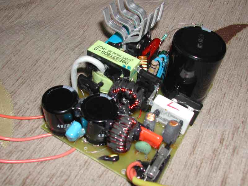

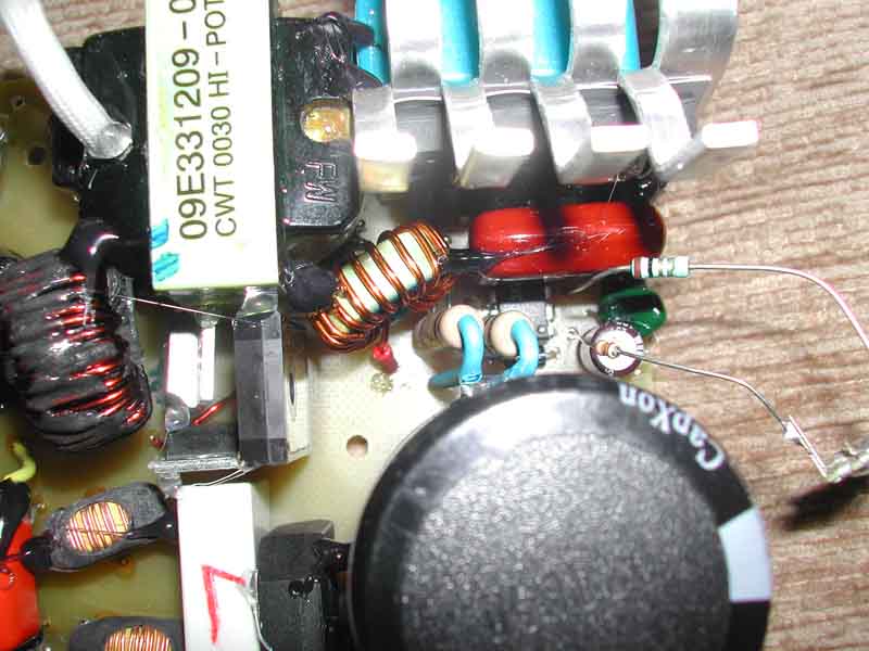

    21.06.2006
    Ukraine
    697
    Ну вот, неспешно родилось. Пока под полной нагрузкой не гонял (ну нету у меня 100Вт резисторов!), а попытка засунуть соответствующие С5-5В-2Вт в стакан с водой привела к выделению из них какой- то белой дряни
    В общем, работает оно. Это уже становится традицией- 0 дохлых mosfet`ов :p
    Схему приводить не буду- и так понятно, разве что один нюанс- схема ZCS, последовательно с первичкой включены: L=16uH (или 10uH?- уже не помню) и C=0,68uF. Как показала практика, проще подогнать индуктивность под имеющийся комплект транс+емкость
    Рабочая частота порядка 40-45кГц (Rt=17k, Ct=1000pF)
    Ключи STW20NK50Z: http://www.st.com/stonline/products/...re/ds/9118.pdf
    установлены на половинке радиатора, выдранного из АТХ БП. При слабой нагрузке (оценивал динамические потери) греются до +41С, в комнате +30С. IR2153 греется до +55С, точнее ее греют балластные резисторы по ее питанию От них же греется и все остальное Надо было их вынести подальше. Последовательная индуктивность греется до +50С, транс- до +40С.
    Ессно, под хорошей нагрузкой цифры будут повыше, кое- где - заметно повыше, но никакого криминала не обнаружено.
ID:	12194   Нажмите на изображение для увеличения.
  21. #1080
    22.02.2005
    г.Омск
    226
    Konstantin Kuzmenko, красивенько выглядит.
    Я думаю, интересно было бы многим присутствующим провести эксперимент по временному исключению ZCS режима и иллюстрации процесса осциллограммами для сравнения.
