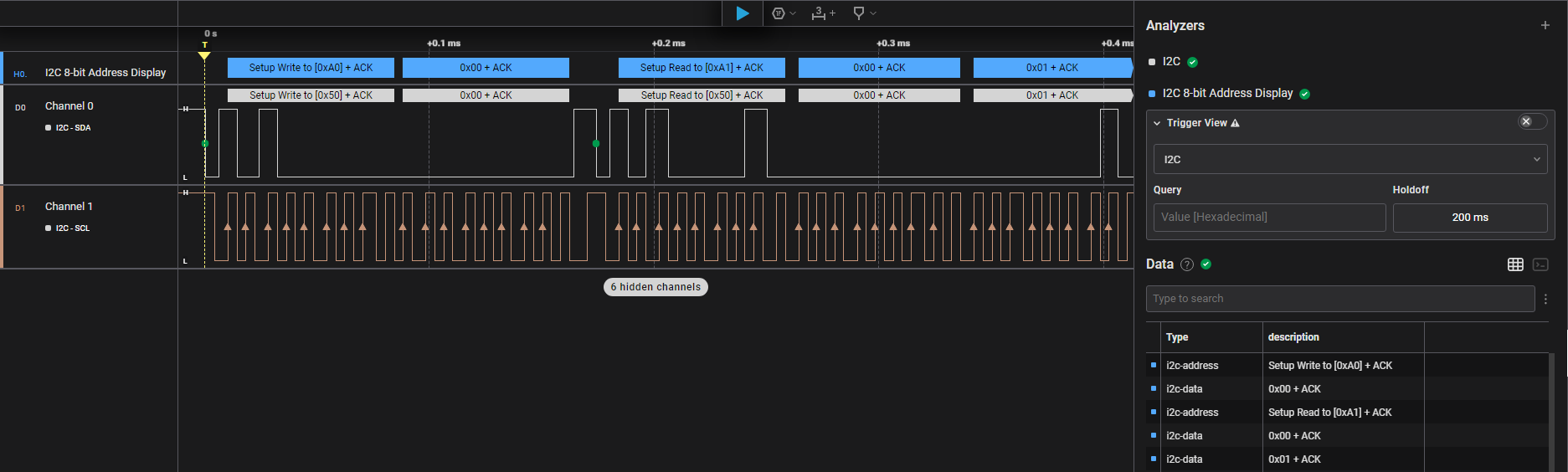

  6. #10725
    23.01.2006
    Астрахань
    5,253
    Ну точно! Саша как всегда прав я не пойму почему так происходит, сеале сдвигает адрес на разряд вправо. Данные вроде правильно идут, но доверия уже нет, надо проверить осцем, и у меня другой анализатор есть, им тоже проверю.

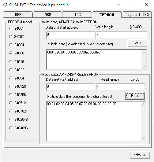

    Вот пишу в 24с08 с 0 по F данные с нарастанием от 0 до F, считываю, и все правильно читает, то что записал:

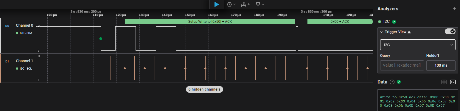

    а вот что сеале показывает, адрес вместо а0 стоит 50, но данные совпадают, смущает что тактовые идут позже данных.
    запись:

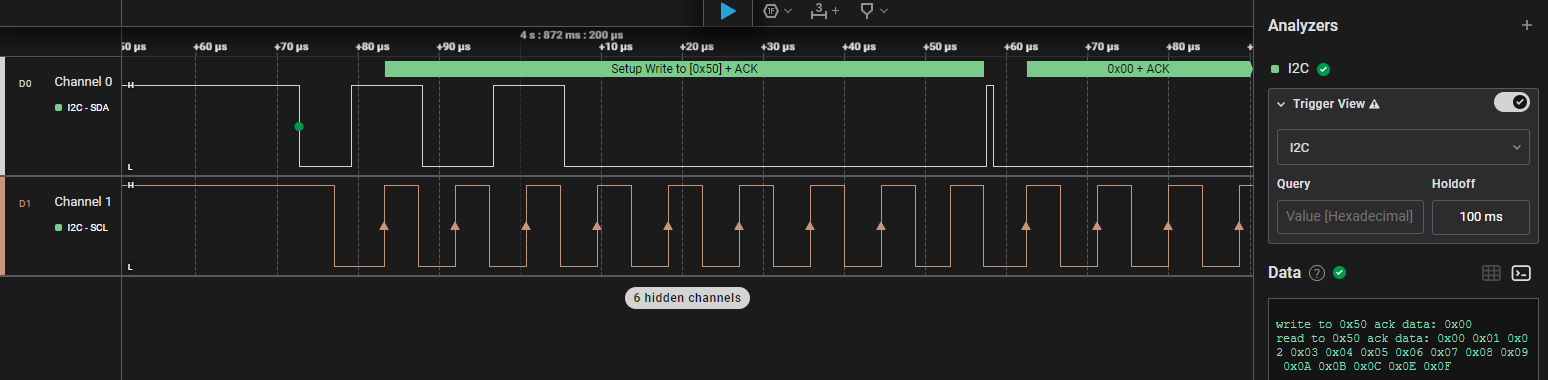

    чтение:
    и тогда если адрес 48 сдвинуть вправо, то как раз получается 90, что и должно быть для 9038

    запись:

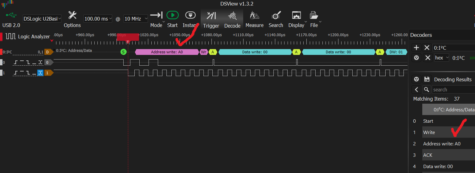

    Нажмите на изображение для увеличения. Название: изображение_2024-11-04_112032119.png Просмотров: 1 Размер: 45.5 Кб ID: 462519
    А ты глазами посчитай биты, на фронтах,они там стрелочками показаны, получишь: 1010 0000 = 0хА0
    Вот почему он пишет 0х50 - не знаю.
    Вообще в первом байте, адрес это старшие 7 бит, а 8-й - это запись(1) или чтение (0), и в большинстве даташитов,ажрес указан как 8-битный, т.е. bbbb bbb0. Навскику не вспомн,но попадалисьтакие, где указывалось 7-битное число, т.е. 0bbb bbbb, именно как тебе Саллие пишет.

    Другой анализатор правильно читает:
    Надо бы обновить версию салеае, сейчас 2,4,14
    Последний раз редактировалось Delta213; 04.11.2024 в 15:49.
    Указ Петра I от 09.12.1709:
  10. #10729
    03.06.2009
    BLR
    3,947
    Может в анализаторе неправильно задан фронт SCK чтения данных? Если есть настройки фронтов - попробуйте поменять.

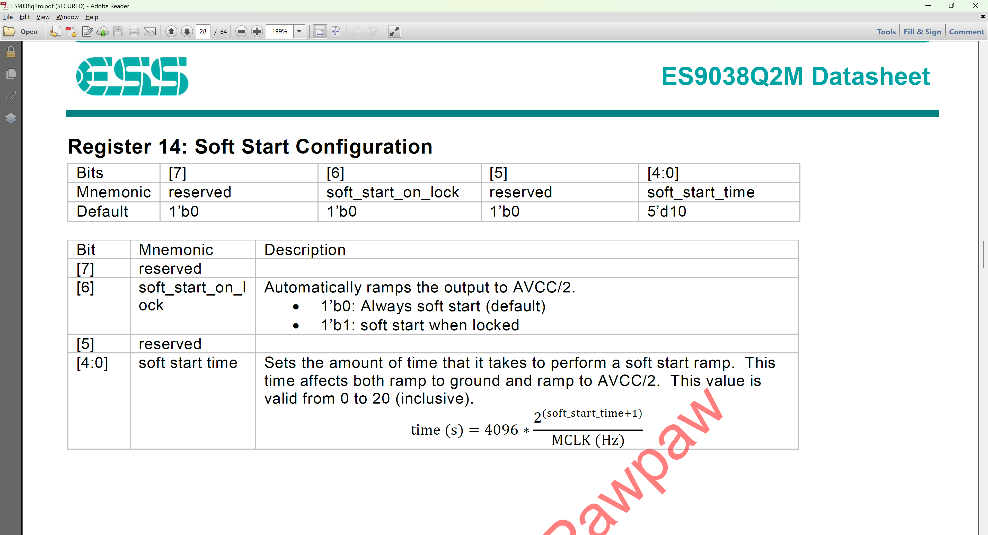

    В 14-й (Soft Start Configuration) 0x82 (b1000 0010) причем 7 бит в резерве, а дефолт b10
    В 15 и 16-й (Volume Control) 0x00 наверное громкость в 0дБ
    получается что 9038 с i2s может и без настройки работать? Но только по -40дБ.
    С чего вдруг?!
    В 0Е старший бит в 1 ставят, чтобы:
    The Sabre DAC initializes both DAC and DACB to GND and then ramps
    up the output to AVCC/2. DAC and DACB remain in phase until the
    ramp is complete. Soft_start controls the ramp operation and defaults
    to 1’b0. This bit must be set to 1’b1 in order for the DAC to have
    analog outputs.
    • 1’b0: Ramps the output stream to ground (default)
    • 1’b1: Normal Operation, will ramp the output to AVCC

    Может у меня ДШ какой старый, скинь свой
  15. #10734
    39,183
    Держи.

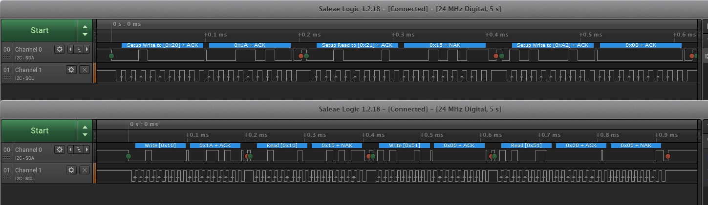

    А теперь следи за руками:Нажмите на изображение для увеличения.
    - реальный адрес устройства по даташиту 0х20, как можно посчитать по битикам.
    - картинка вверхху так и показывает.
    - картинка визу - показывает адрес сдвинуты вправо, как и у тебя. Девайс и сетап разумеется не менялся.
    Уже догадался?

    Пока нет, сейчас нет под рукой системы чтобы проверить,
    ОК, придется "открыть тайну Золотого Ключика"
    Когда будешь с системой, посмотри.
    В моей версии оно так - в Салие при включении анализатора I2C (если он был включен - то сначала выключить) появляется окошко, в котором есть листбокс, с тремя выборами:
    1) 8-битный адрес и R/W
    2) 8-битный адрес без R/W
    3) 7-битный адрес.
    В твоей версии наверняка есть что-то подобное, и там наверняка стоит 7-битный адрес, как на моей картинке внизу.
    Обычно у меня по умолчанию стоит п.1, и адрес как на верхней картинке 8-битный, с битом чтения/записи.
    Вот именно что "что-то подобное" Еле нашел.
    https://support.saleae.com/faq/techn...esses-as-8-bit

    Еле нашел.
    Я тоже
    Дело в том, что у меня прога настроена была на I2C, и чтобы появилось это окошко нужно было в анализаторе удалить I2C и опять включить - вот при включении то окошко и появлялось.
