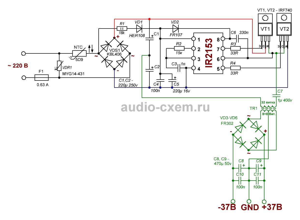

    Здравствуйте! Хочу собрать простой двухполярный ИИП. Схему взял от сюда: https://audio-cxem.ru/shemyi/istochn...arnyj-iip.html
    Но мне нужно запитать усилитель +-25В, а у этого ИИП на выходе +-35В. Что можно здесь изменить, для понижения напряжения. Чтобы не ставить дополнительный стабилизатор на выходе платы.

    Это нестабилизированный преобразователь, уменьшать нужно витки на вторичке.

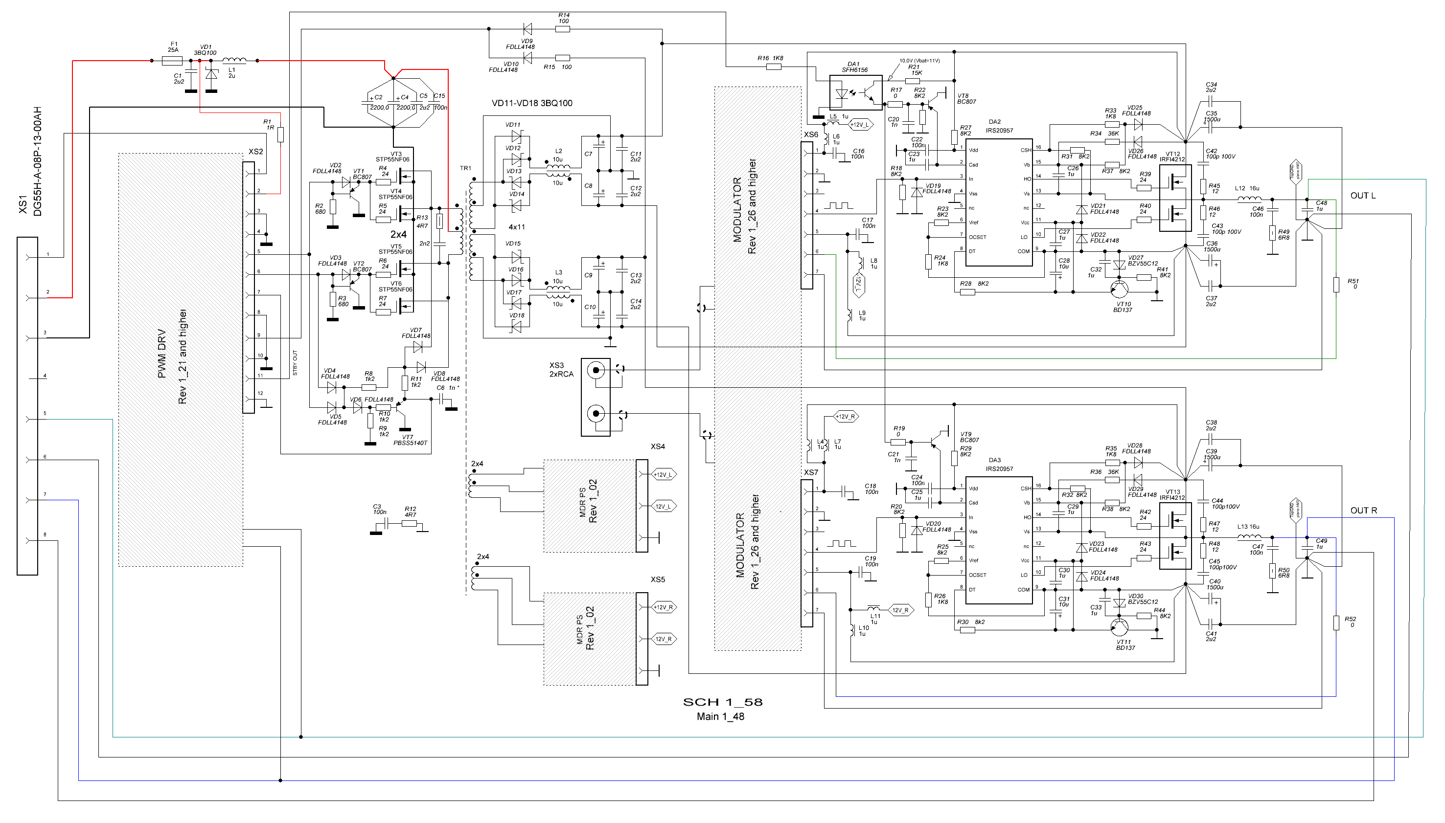

    Обратите внимание на конденсатор.
    Сейчас я бы вообще дроссели убрал. В такой схеме очень хорошие показания до 100Вт, дальше немного подшумливает.
    По поводу схемы имел в виду это.
    В таком виде 100% повторяемость открывания двух транзисторов при выключении.
  15. #10714
    Я помню, как Вы его поставили, но так и не понял, зачем(Такая малая ёмкость не страшна при старте и вроде Вы получили меньшие шумы? по сравнению с рассчитанными снабберами?
    Но - что именно отвечает за воспроизводимость - не ясно, а повторять всё это в точности мне абулия не позволяет) Сделаю триггер на 3х транзисторах, наверное, и погоняю.
