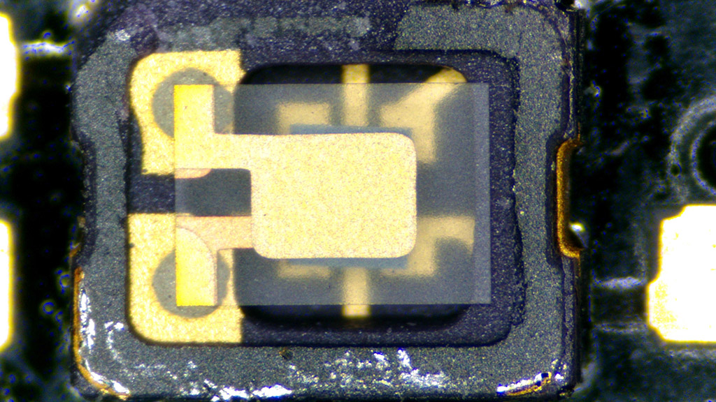

    чушь, я даже под микроскопом такой сфоткал(лежит картинка в "микроскоп для пайки"), самый обычный кварц, только чип внутри без бондинга, BGA.
    Ну это было просто предположение. Т.к. потребление выросло в несколько раз, а цена в несколько раз упала.
    То что кварц - хорошая новость. На 1024Fs хорошие генераторы сейчас дефицит.

    а нет, похоже я не давал в форум картинку NZ2520SDA, вот она:Нажмите на изображение для увеличения.

    А как определить, что там нет PLL?
    Сейчас многие производители генераторов используют супер-стабильный кварц одной единственной частоты типа 5МГц, а требуемый выход получают цифровым синтезом.
    Например, Crystek на 1024х я вскрывал, там стоит обыкновенный осциллятор Пирса на 2И-НЕ NC7Z01 и ещё буфер на NC7Z126. Работает на 3-гармонике.
    Генерация останавливается подачей 0 на второй вход NC01 и переводом буфера в 3-состояние.
    Они даже не удосужились использовать правильный малошумящий «аналоговый» вентиль для генератора - NC7ZU04, потому что его сложнее остановить.
    Так, что «сделай сам не хуже» - вполне актуальный лозунг.

    Исходя из скорости распространения волны в кварце, толщина его для почти 50мгц должна быть .033мм(для Н1 гармоники) то есть тоньше бритвы втрое. Я к сожалению уже выбросил сей кварц, но он реально был тончайший, хотя, может и .1мм, такое на ощупь не засечь, а микрометра у меня нет. Опять же, можно его завести на внешнем осцилляторе, работающем на Н1 и увидеть его частоту. Кстати, его могли ведь и на Н3 и на Н5 запустить NDK. У меня есть в 2520 ещё и 50МГц кварц(Epson, Н1), могу распилить и прикинуть толщину.
    PS: надо заметить, что распилил я NDK весьма удачно, не повредив ничего, так что можно было попытаться его включить разобранным.

    Да, выше 30-40МГц, стабильные генераторы обычно все на гармониках. Для низкого фазового шума делают и на первой, но в ущерб стабильности.

    #2 - это NDK за полдоллара, заруливает почти всех. Кстати, третья картинка сделана со старого аджилента, возможно, что он и не мог показать ниже.
    Я как то баловался с оценкой ФШ генератора прямой оцифровкой синуса с ЦАП.
    https://forum.vegalab.ru/showthread....=1#post2163083
    NDK2520 на впечатлил. По крайней мере он хуже штатного генератора зв.карты E-MU1212.
